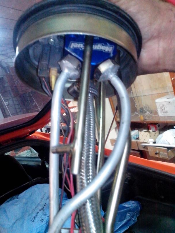

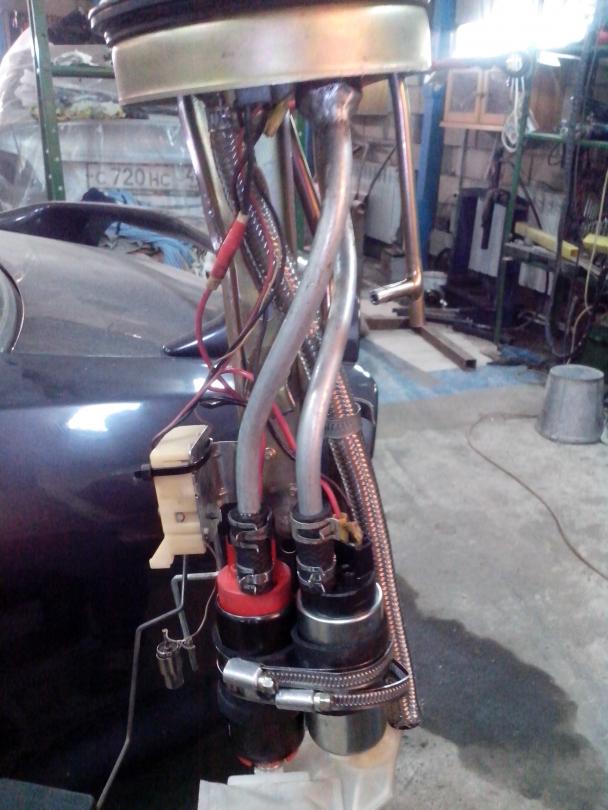

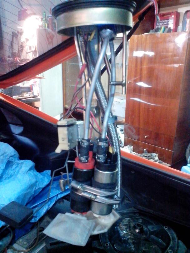

Устал менять шланги топливные внутри бака. Постоянно их разъедает.
Решил сделать ка в стоке - длинная трубка до насоса и короткий патрубок.
Жду критику.

Думаешь зашибись вышло?
Трубка 8 мм снаружи и 5 мм внутри...

Заменили трубки на более толстые.
10 мм снаружи и 7,5 внутри.

rim333
сообщение 30.9.2014, 21:44
Сообщение #107
Сообщений: 201
Регистрация: 16.5.2011
Из: Киргизия
Пользователь №: 5 962
Авто:Supra JZA80 2JZ-GTE
А то что разные насосы ничего? И на сколько это критично?
Здесь ничего нет
Фломастер
сообщение 1.10.2014, 8:33
Сообщение #108
Сообщений: 2 014
Из: Волгоград
Пользователь №: 1 639
Авто: Lexus GRS195 AWD
Думаю, что ничего. Одинаковые насосы могут иметь разные характеристики с новья.
Делал тест, снимал обратку и замерял производительность.
Один насос - 170 л/ч
Второй - 190 л/ч
Вместе - 330 л.с.
То есть вместе работают нормально.
На значение производительности можно не обращать внимание, так как не соблюдены условия теста - напряжение, давление и прочее. Главное - как работают вместе.
