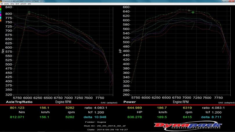

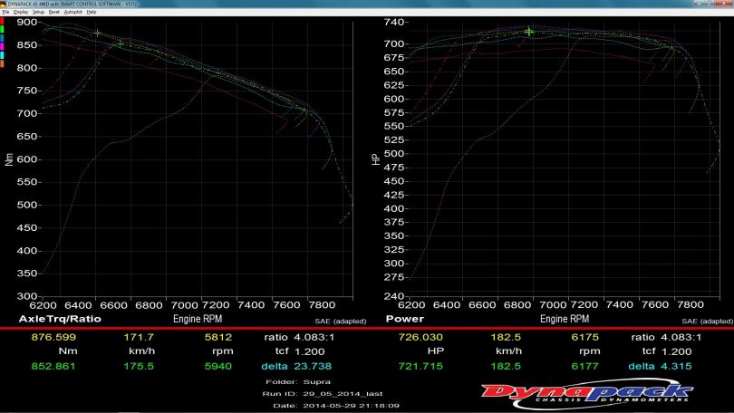

Добавлю замеры со стенда. Поменьше - на АИ-98, побольше на VP топливе.
Цифры, мягко говоря, слабоваты, на самом деле для этой турбины.
Предстоит разобраться почему, первая версия - затычный выхоп.

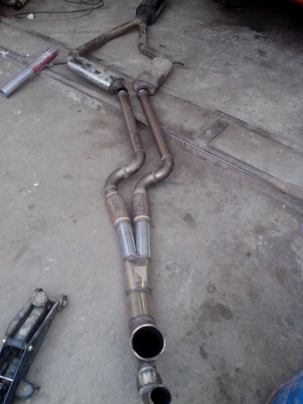

Выхлоп на фото. Ничего криминального - гофры не замяты, резонаторы не прогорели.
Но конструкция не по феншую, решили переварить - сделать максимально прямым и коротким, удалить резонаторы.
Сообщение отредактировал Фломастер - 26.6.2014, 20:59
Wolf_sw
сообщение 26.6.2014, 19:50
Сообщение #54
Сообщений: 1 422
Регистрация: 24.6.2011
Из: Sweden
Пользователь №: 6 080
Авто:много разных
почему 1 в 2 в 1 а не по ф\шую одну прямую ?
Фломастер
сообщение 26.6.2014, 19:56
Сообщение #55
Сообщений: 2 014
Из: Волгоград
Пользователь №: 1 639
Авто: Lexus GRS195 AWD
1. чтобы клиренс был приемлемым.
2. проблема с гофрами больше 3"
сообщение 26.6.2014, 21:06
Сообщение #56
Зачем такая двойная городушка как в стоке? Клиренс?) На своде в глушитель точно затык, и веса лишних килограмм 10.
Делай прямую трубу на 100мм. У меня Amuse фирменный- прямая труба, клиренс в норме, правда глохнешь за 30 минут езды.
Фломастер
сообщение 26.6.2014, 21:23
Сообщение #57
Сообщений: 2 014
Из: Волгоград
Объясни почему затык на входе в глушитель?
Глушитель самый большой HKS Hi-power, вход 95, внутри 80 мм примерно.
Не думаю, что в этом месте проблема.
Зачем тогда на ГТР городят такую конструкция - выход с V-образника двойной, далее сводят в одну на 1,5 метра, потом опять разводят? И не боятся затыков на Y-пайпах.
А гофру на 100 где взять?
Сообщение отредактировал Фломастер - 26.6.2014, 21:27
Wolf_sw
сообщение 26.6.2014, 21:45
Сообщение #58
Сообщений: 1 422
Из: Sweden
Авто:много разных
вот чисто на практике ? кто то уже забил выхлопом 76 мм прямую трубу ? на какой турбине и оборотах диаметра перестанет хватать ?
Фломастер
сообщение 26.6.2014, 22:05
Сообщение #59
Сообщений: 2 014
Из: Волгоград
четкой грани нет. Можно GTX45 с таким выхлопом на бусте 0,8 бара.
На супрафорумсах пишут, что с 3" вполне для GT4094, PTE6766
Но опять же можно и на ГТХ45, только противодавление будет зашкаливать (наверное).
В этом вопросе лучше полагаться на теорию - выхлоп должен быть максимально коротким, максимально толстым, максимально прямым.
