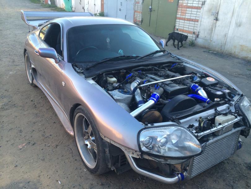

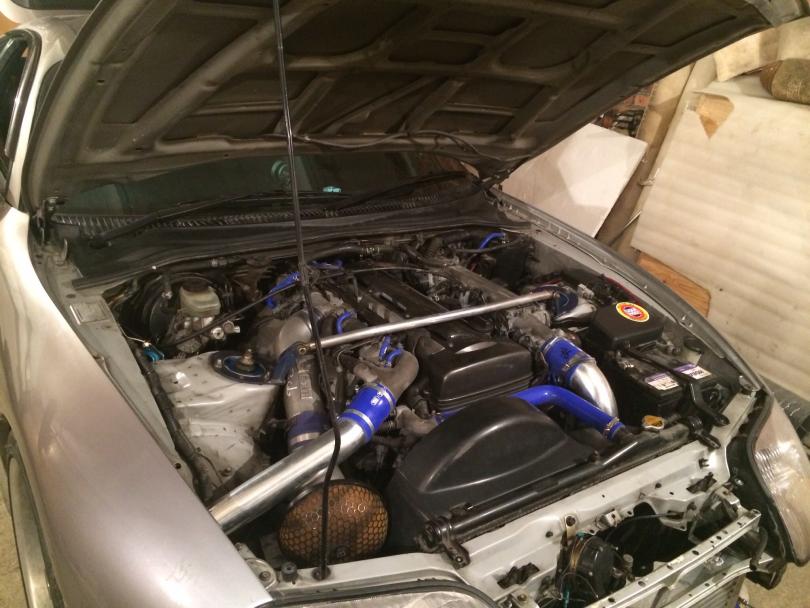

|- - tely86@rambler.ru   Ну вот и закончили свап. что могу сказать , мотор ...   26.8.2014, 14:56
- - beast_drc   Выкинь фильтр в помойку, а то мотор твой не долго ...   26.8.2014, 15:01

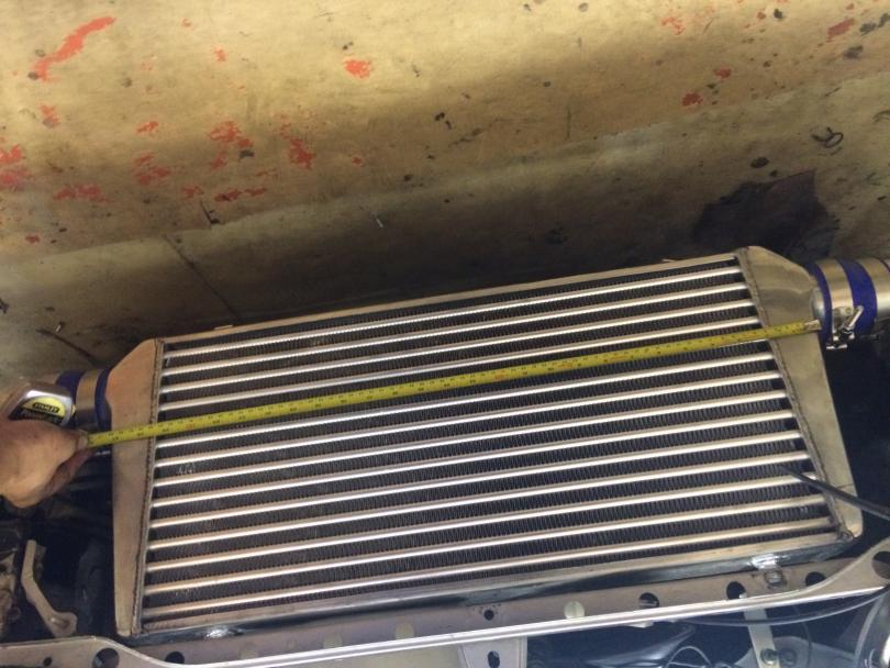

- - AquaGen   Размеры кулька не подскажешь свои? 600-300-76 ?? Р...   26.8.2014, 15:31
|- - tely86@rambler.ru   Цитата(AquaGen @ 26.8.2014, 16:35) Размер...   27.8.2014, 1:59
