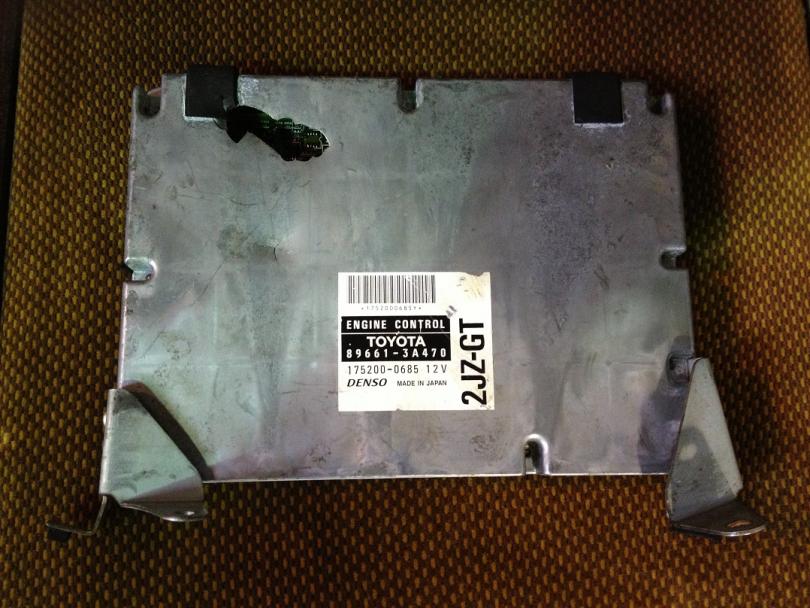

Народ я с соседнего сильвия клаба rolleyes.gif , готовимся к свапу в 15 сливу 2 джея, собственно подскажите что это за мозг автоматный или механика? 2JZ GTE non VVT-i
и подскажите по схеме моторной косы, как понимаю джей был автоматный mega_shok.gif , позже поставили мозг от механики ( если это так). Нужно будет сращивать родную ниссановскую с тойотовской unsure.gif

ух ты! много чего написано, но есть вероятность что мозг не от этого двс.. почему не написано 2 JZ GTE а написано только 2JZ gt мозг автоматный?

Арист на механике НЕ было.

дело в том что в япа краун был свапнут на 2 джей и пришел он в рашу на гетраге, но изначально двс был автоматный, меня интересует что мозг автоматный или нет? может они прошили автоматный мозг на механику, что маловероятно. Или тупо воткнули меху и ездили с автоматным мозгом

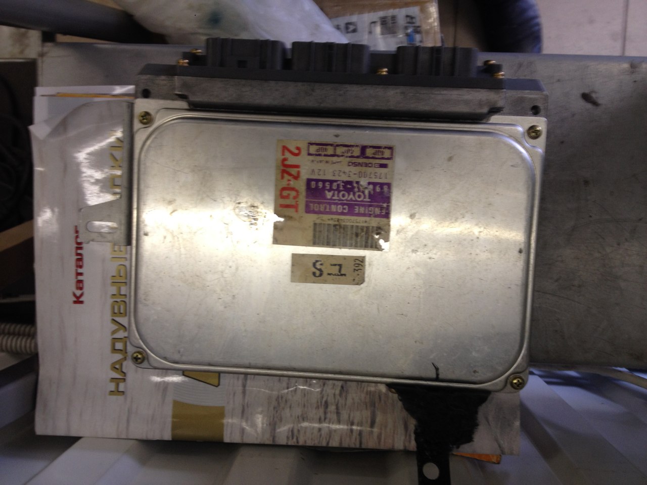

Не стал создавать новую тему, спрошу здесь.
Возможно ли как-то проверить на работоспособность мозг Аристовский без наличия самого авто?
При транспортировке двигателя вот такой косяк получился, и ни у кого из знакомых нет турбо Аристы smile.gif
Визуальных повреждений на самой плате нет.
Сообщение отредактировал Andrey_22 - 24.2.2015, 17:11

Andrey_22, я спокойно запускал мотор и на Аристовском и супровском мозге. Просто поменяй его, и стартани мотор на ввт_и Супре.

AquaGen, Супра у меня еще в спячке smile.gif Я ее могу конечно завести в любое время, но думаю проверять Аристовский турбо мозг на атмо Супре бесполезно.
