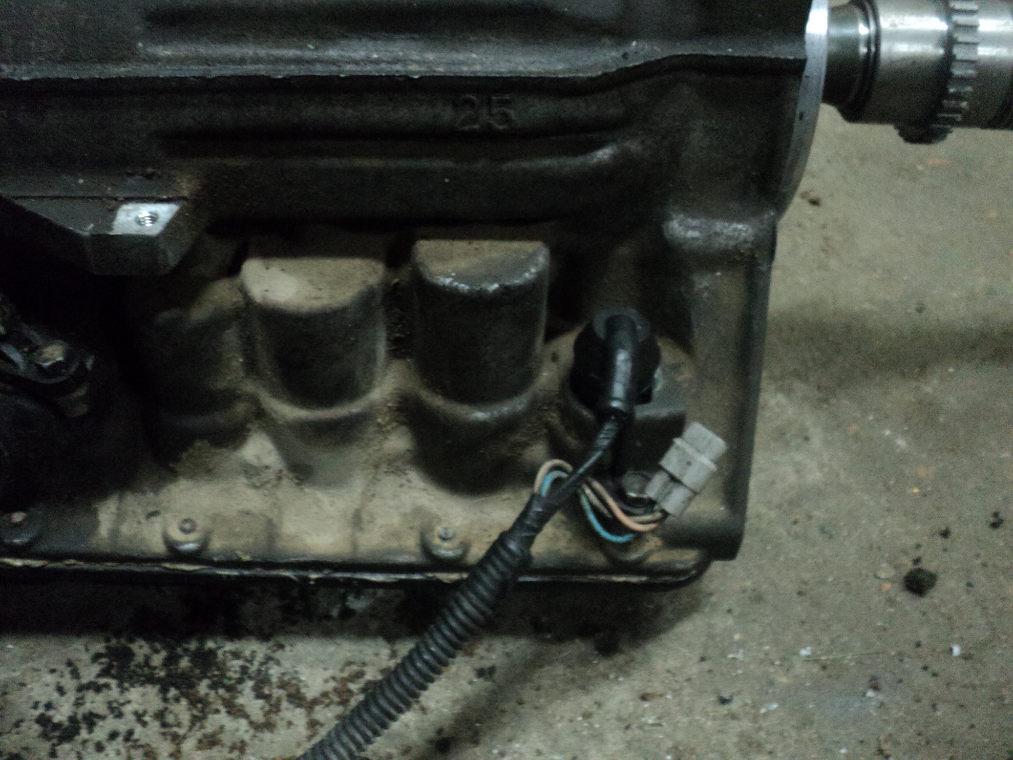

На новой коробке,штекера были другие и боковой большой датчик(ставил со старой коробки) может быть в них дело?

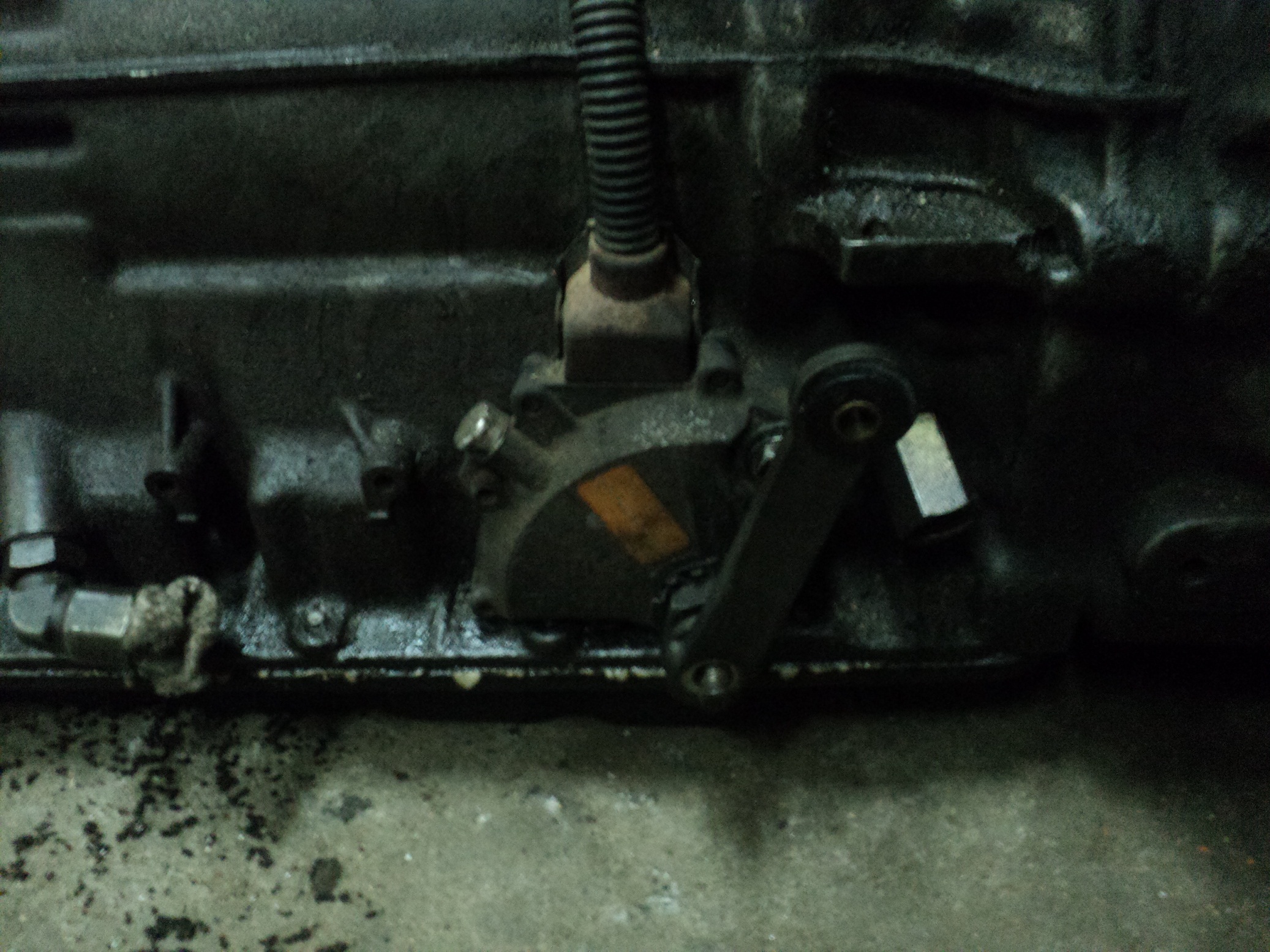

Двига атмо,заменили вот эти,что на фото.Какой из них соленоид?
Sub,пожалуйста ткните не умному как проверить

сообщение 4.8.2014, 19:12
Я говорил про турбо и соленоиды там стоят и подключаются внутри. Чтобы туда добраться, надо поддон и фильтр снимать. С автоматами от атмо дел не имел pardon.gif

Авто:Jetta
Менял атмо коробку на атмо с 1JZ менял только датчик положения селектора что на фото , контакт плохой был фишка-селектор , из за этого на панели лампочки не загорались в каком он положении, поменял все ок но бублик меньшего диаметра не долго прожил сначала дал течь потом проскальзывал в итоге сгорели фрикционы .
Попробуй. Про дуть сами фишки все какие есть похоже что коробка включает аварийный режим Мб проблема в контакте? Целостность проводов и фишек посмотри и прочисти продуй или еще что
