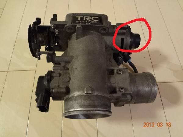

Тут сначала подумал на датчик положения дроссельной заслонки и клапан холостого хода.

Yascherrica, +1 к Benjiro, проверь и при необходимости отрегулируй датчик положения дросселя.

Benjiro, Были мысли махнуть дроссель и проверить, но пока не нашел, у кого стрельнуть.
Лех, есть какая-то схема проверки? или тупо открутить и повертеть?

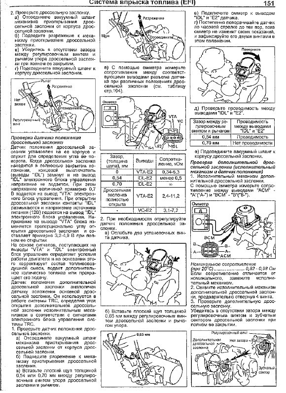

Датчик вот этот. Метод проверки есть, необходим мультиметр.
Вот инструкция

Benjiro, Тема, спасибо, завтра попробую.
