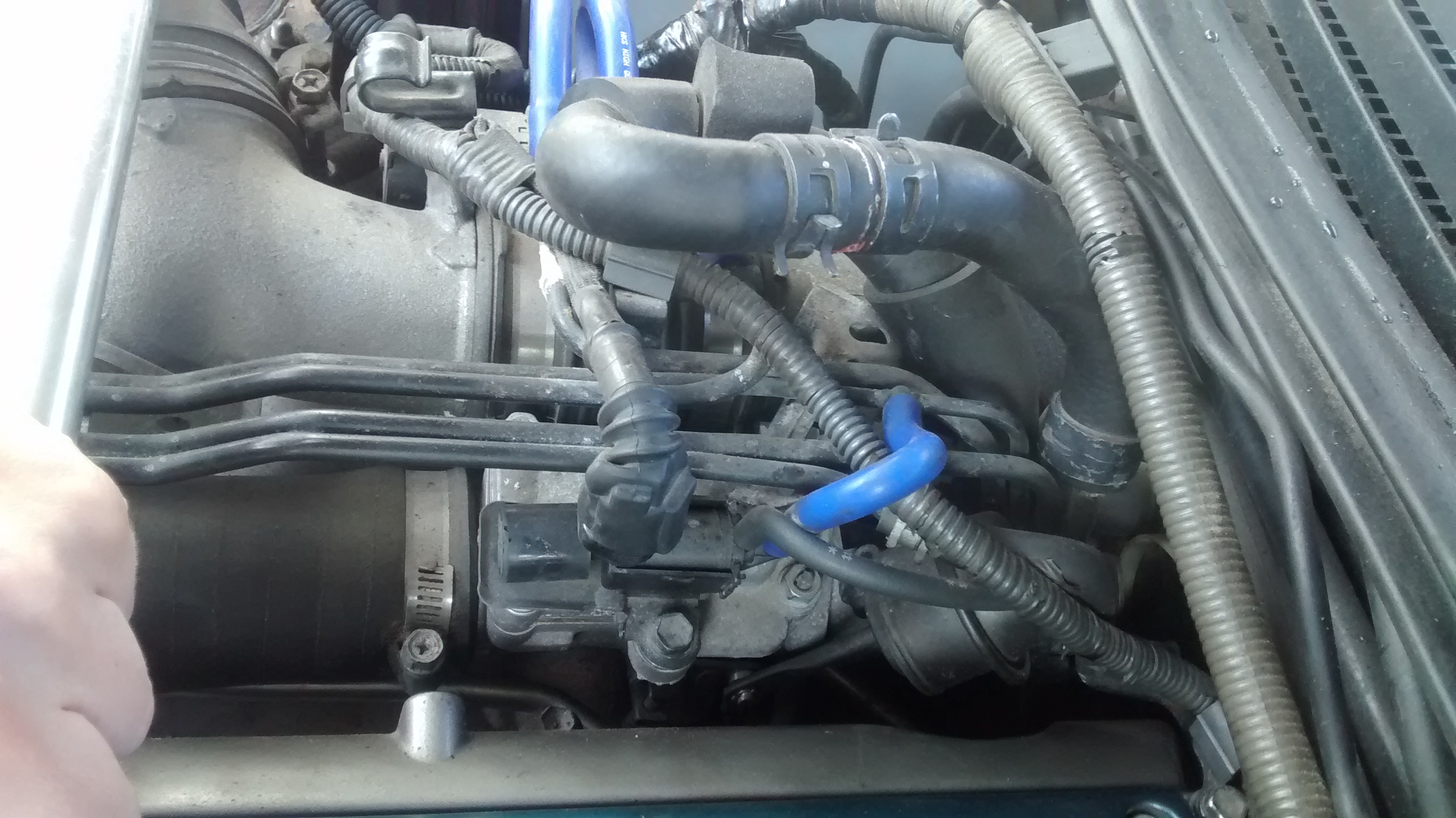

Нашел у себя одну из причин возможного недодува) В блоу оффе скурвилась резиновая прокладка и получается часть воздуха уходит через него. + заметил на двух старых силиконовых патрубках интеркуллера масляный налет, возможно и они пропускают, но совсем чуть-чуть.
Ещё думаю, что у меня неправильно подключены патрубки, после того как старый хозяин снял бустконтроллер. Фото чуть позже добавлю...
Мне кстати сказали, что второй сапун (около маслозаливной горловины) подключен на вакуум - типо неправильно.. Может у кого схемка под рукой есть как в том месте что подключать?
+ интересует схемка подключения патрубков клапана ГУРа.
Сообщение отредактировал OffrulleR - 11.9.2014, 4:53
