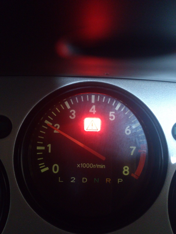

Всем привет несколько дней назад купил себе купру 80 GE mt 95год
На старте была проблема с оборотами, а конкретнее... едешь по трассе в обычном режиме скидываешь передачу и на нейтралке обороты залипают на 2-2.5тыс/об/мин... если резко нажать на педаль газа и отпустить обороты падали на положенные 800... продавец сказал что проблема с дроссельной заслонкой.. Я снял впуск до коллектора, всё тщательно промыл карбклинером (грязи было порядком), после установки завёл, и обороты стали ещё больше... Только теперь они держались около 3х тыс и при подгазовке падали до 1300
Читал что это заслонка обучается, скидывал акум на 30 мин, после чего проехал около 60км... результата особо нету... Как быть, подскажите пожалуйста?
