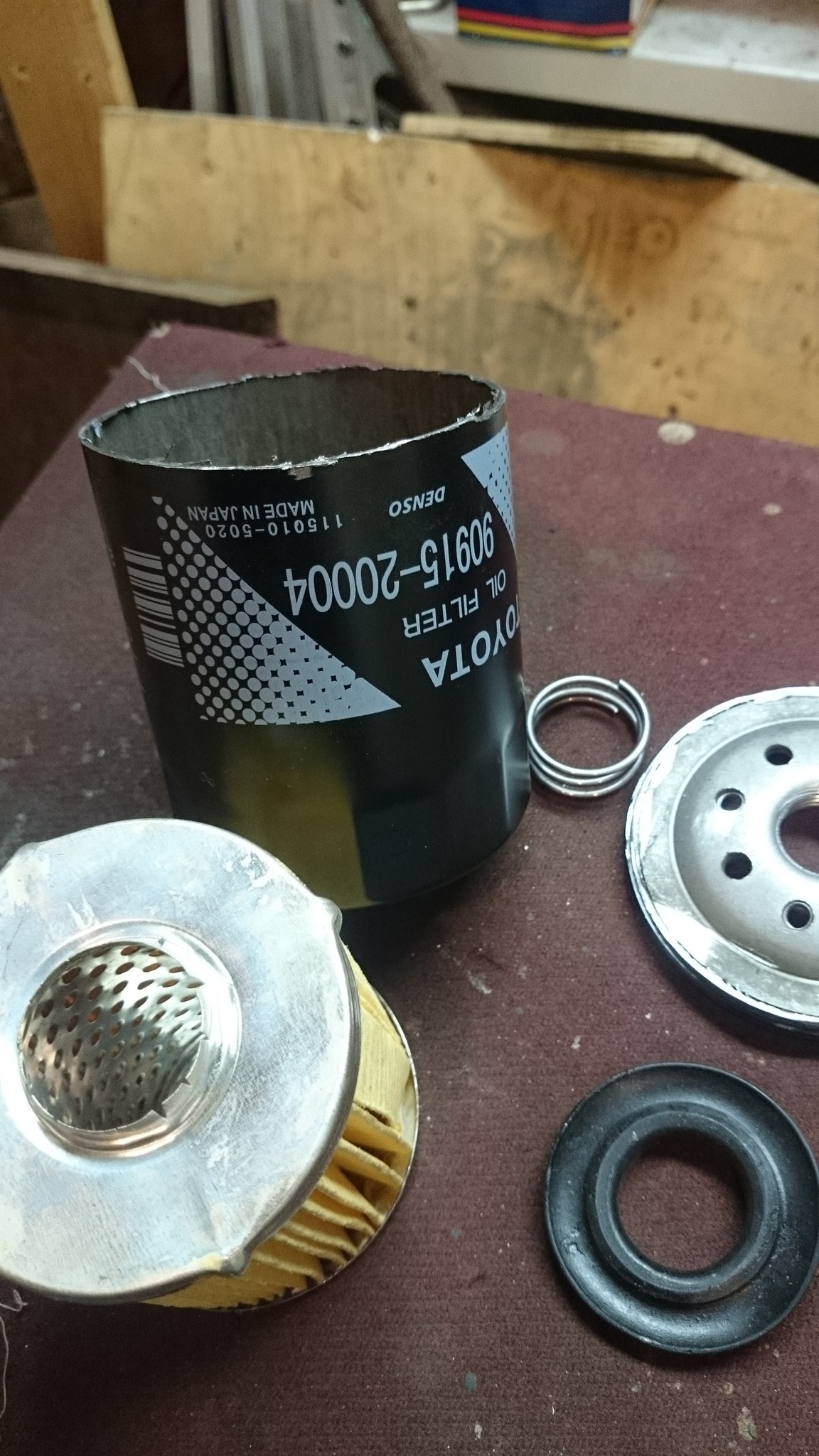

сообщение 25.9.2014, 23:25

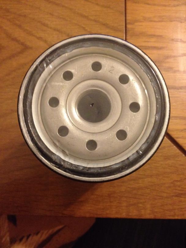

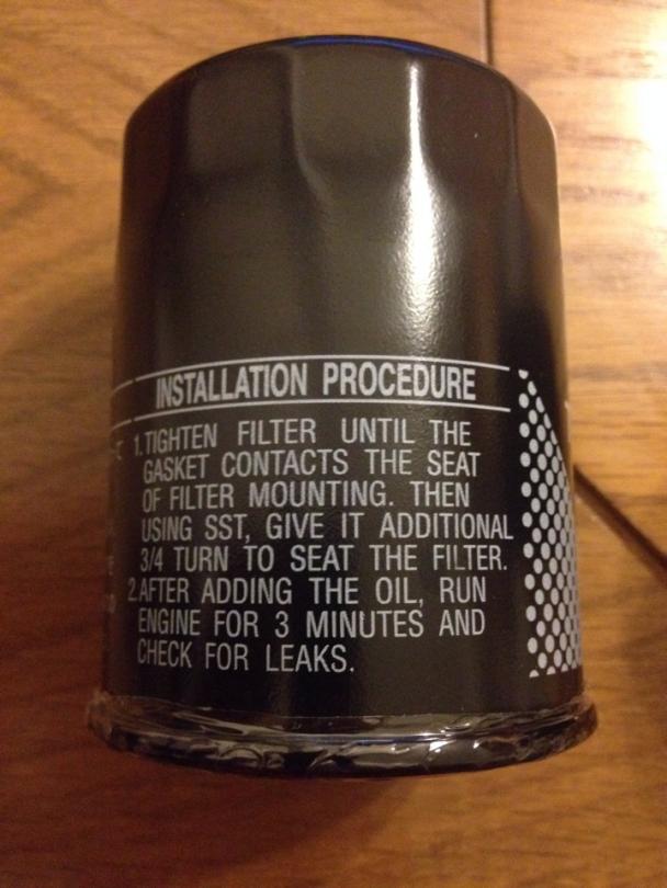

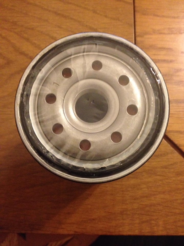

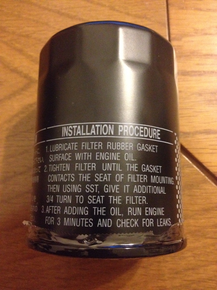

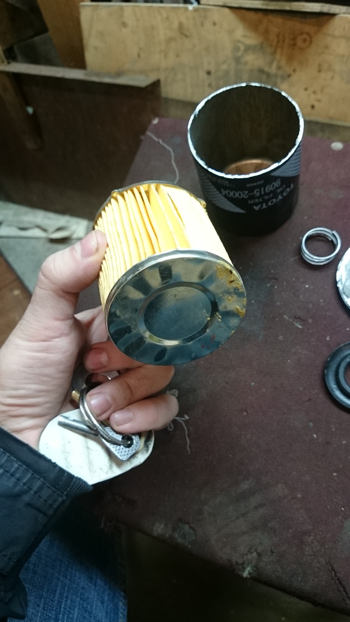

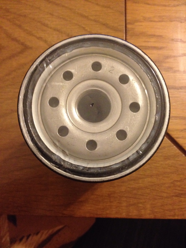

заменил на новый MANN . утром посмотрим, есть ли лужа.. А по факту мой фильтр - голимая китайская подделка..... nea.gif ща фото будут..
сообщение 26.9.2014, 9:15
No comments

Слушай а как ты понял что это китай? Визуально я ничего особенного не увидел странного, хотя и оригинал в разрезе не встречал))))
А по теме ставлю VIC-111 - полет нормальный
"Mens asana in corpore sano"
сообщение 26.9.2014, 10:19
Клей отовсюду торчит, нет обратного клапана, низкое качество изготовления. Погугли на тему по номеру что на фото с припиской подделка

huh.gif Реально.....
Раньше не морочился по этому поводу, не было нужды)))
Теперь буду смотреть. Причем я как понял можно сразу разглядеть внутренний фильтрующий элемент acute.gif

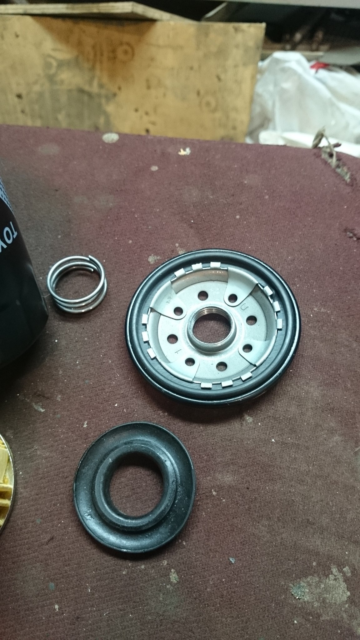

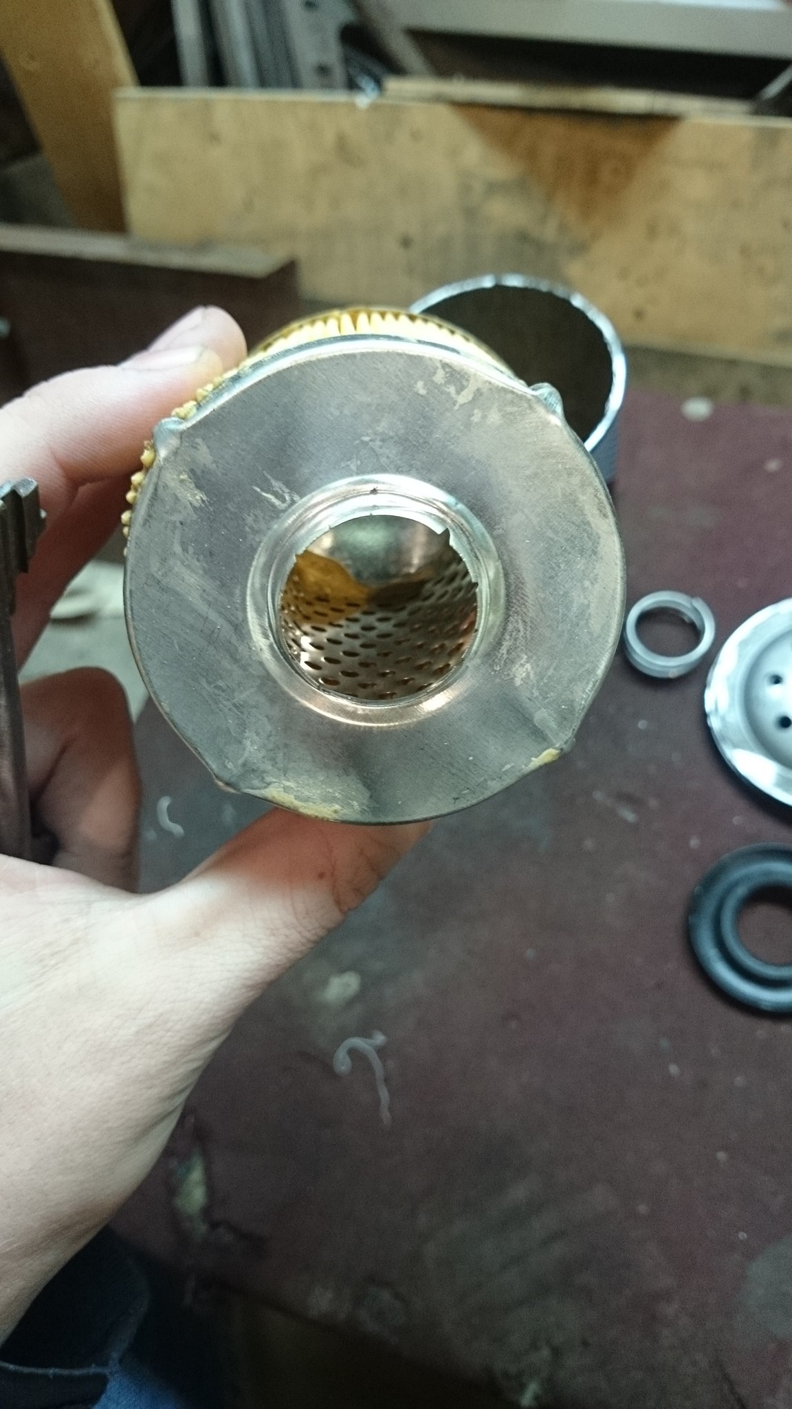

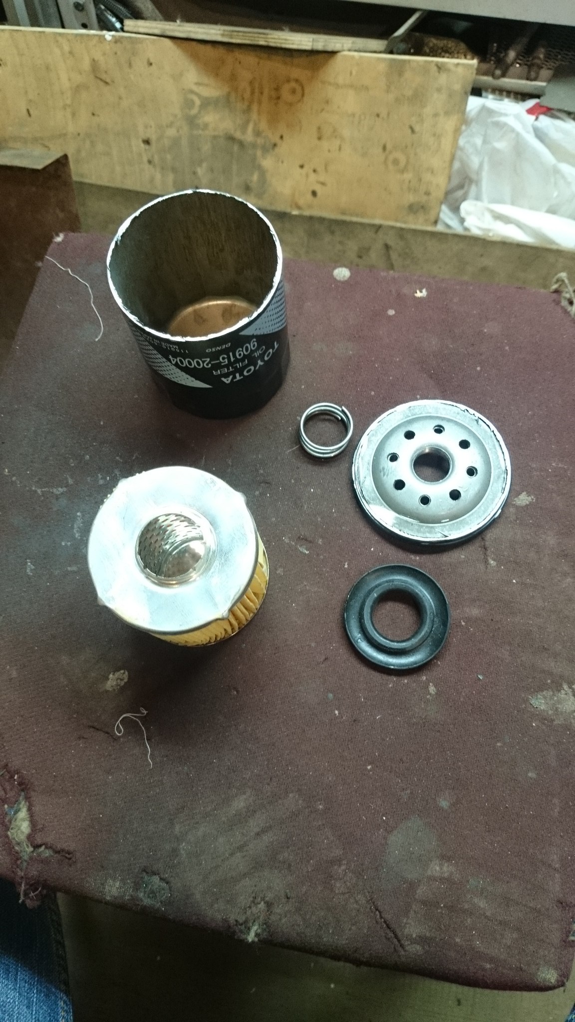

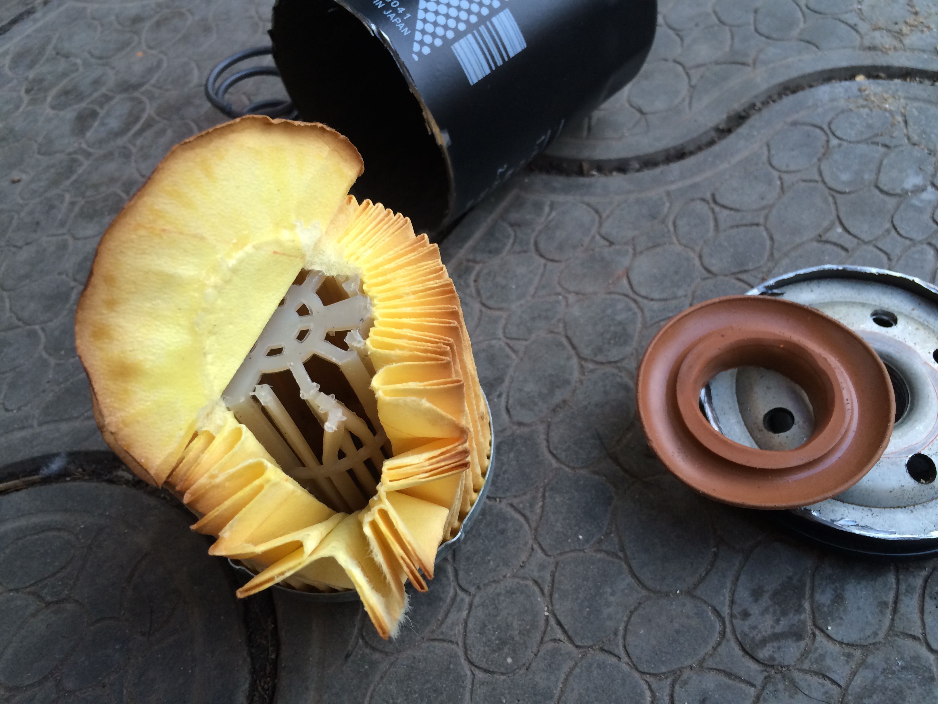

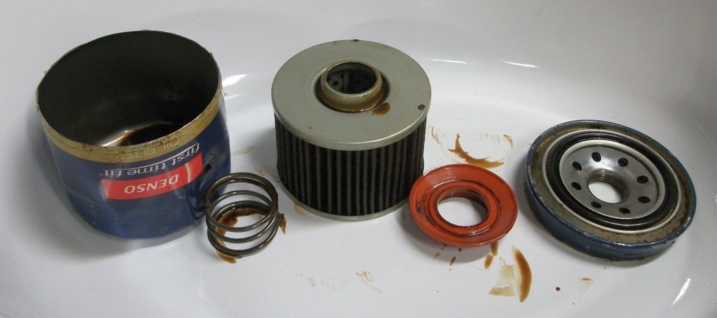

По фоткам выше, ещё можно было определить подделку. Мне попалась вообще идеальная подделка, даже внутри.
Решили не отдавать обратно а распилить. показать

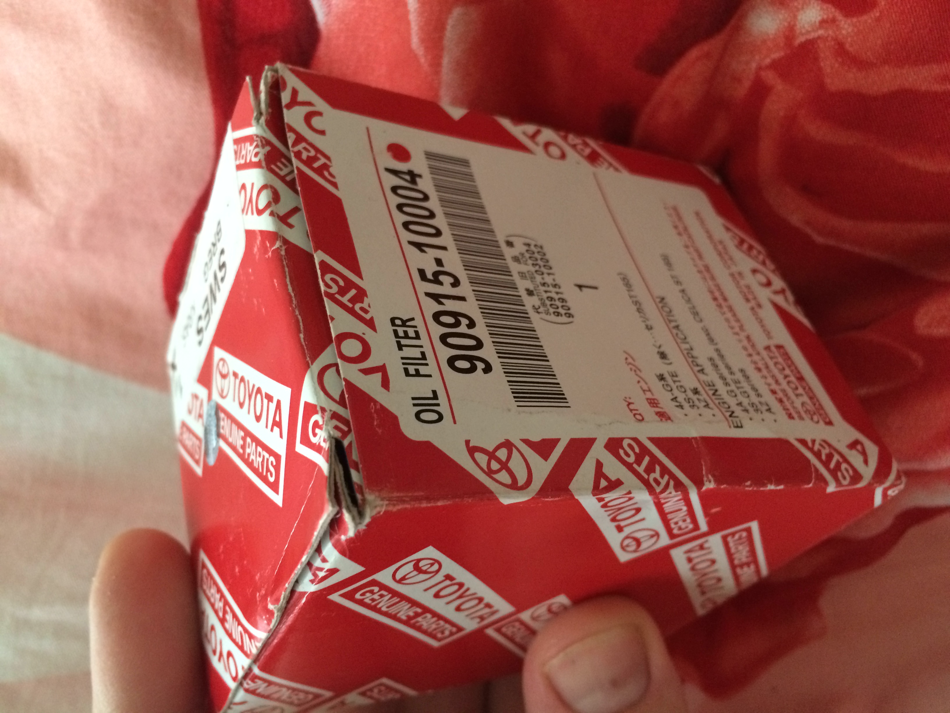

даже коробочка без намёка
сообщение 8.1.2015, 18:25

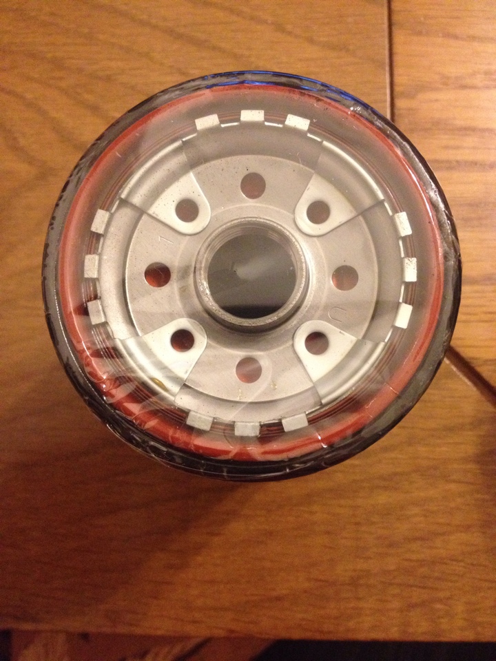

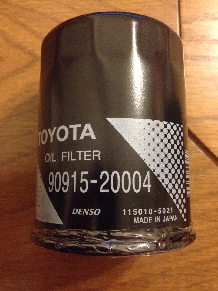

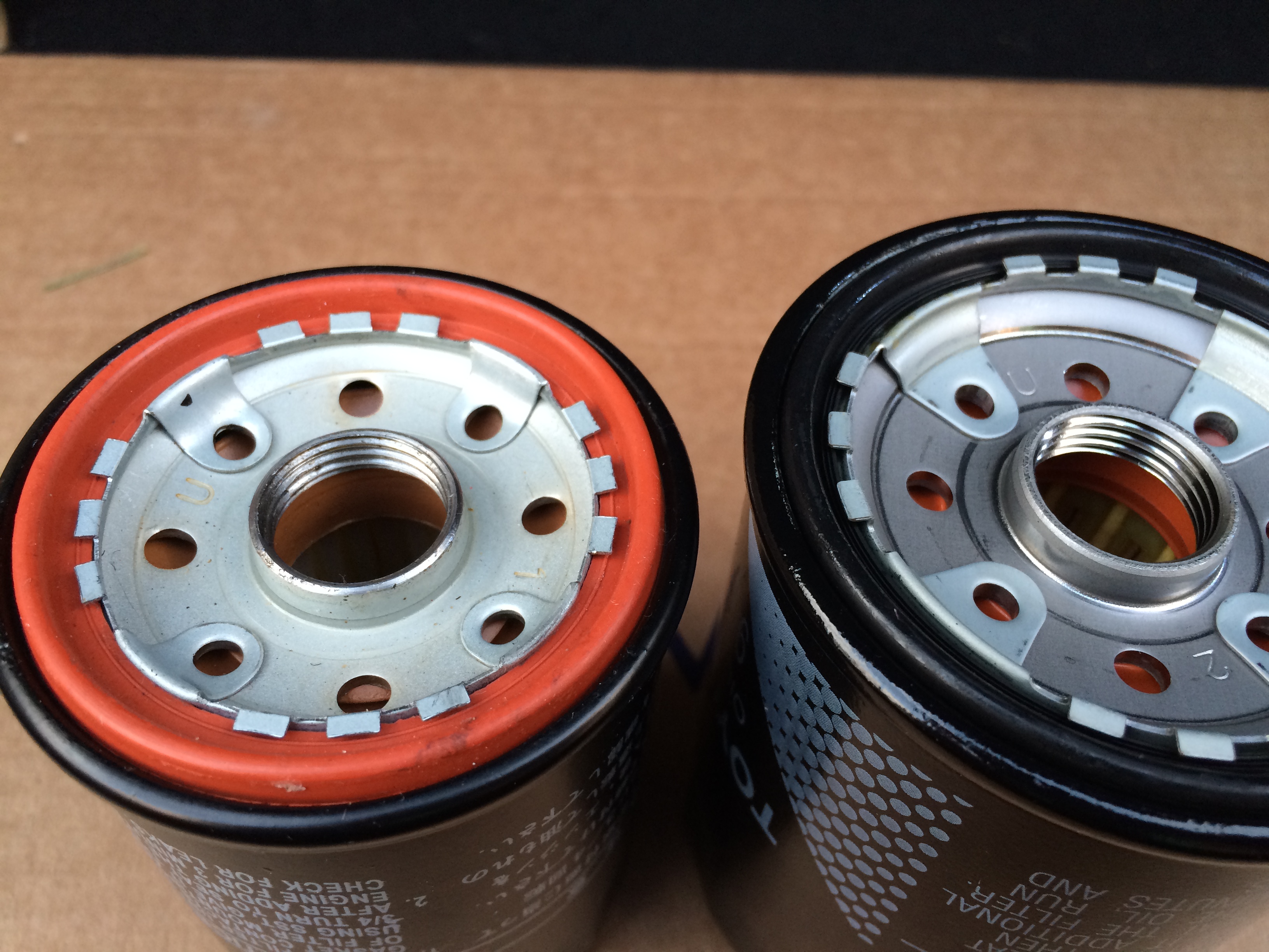

BOSS, не идеальная. Уплотнитель черный и коробка закрывается клапаном, а не заклеена. И вообще, это фильтр на двигатели серий AZ, ZZ, 3S, 4A...
Уже видел много подделок. Некоторые очень грубые.
Рассматриваю только большие фильтры, которые шли на UZ.
У оригинального 90915-20004 коробка должна быть заклеена. Голограмма - не панацея, даже на самых левых подделках они есть. И клапан внутри, и уплотнитель должны быть оранжевого цвета.
  Скрытая информация

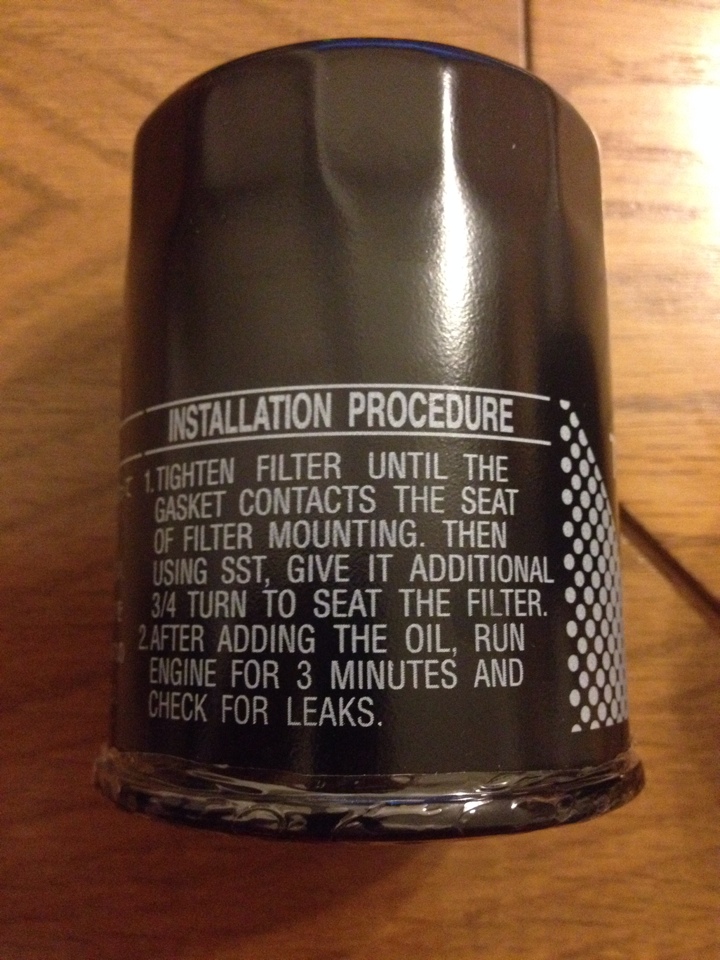

На самой грубой подделке написано "Made in Japan", клапан и уплотнитель черного цвета, но при этом в инструкции, написанной на фильтре присутствует опечатка. Denso себе такого позволить не может!
Однажды пришел настолько плохой, что из пробитых отверстий снизу свисала металлическая стружка.
К сожалению, фоток нет. Как будут, сфотаю и добавлю.

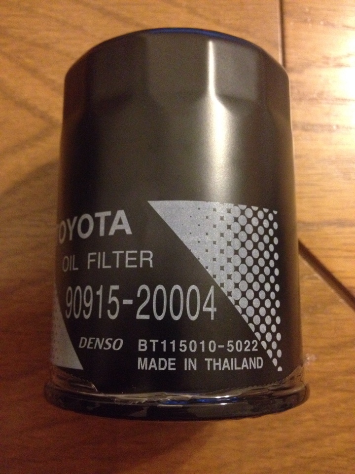

Другие фильтры 90915-20004, которые приходят в последнее время, сделаны в Тайланде, о чем честно написано на корпусе. Клапан оранжевый, уплотнитель черный, коробка закрывается клапаном. Внутренний номер на корпусе отличается от нормального японского на единицу, так что возможно просто перенесли производство. Внешне тоже отличаются от старого оригинального.
  Скрытая информация

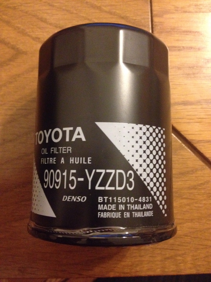

А вот 90915-YZZD3, который приехал из Штатов. Думаю там контроль жестче и подделок поменьше, чем у нас. На вид он даже качественней, чем тайландский 90915-20004, продающийся у нас.
