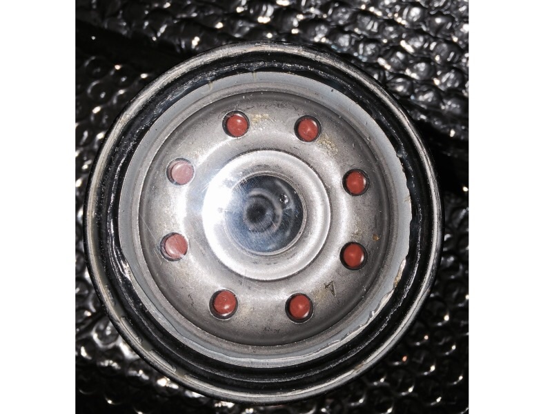

beast_drc Клей отовсюду торчит, нет обратного клапана, низко... 26.9.2014, 10:19

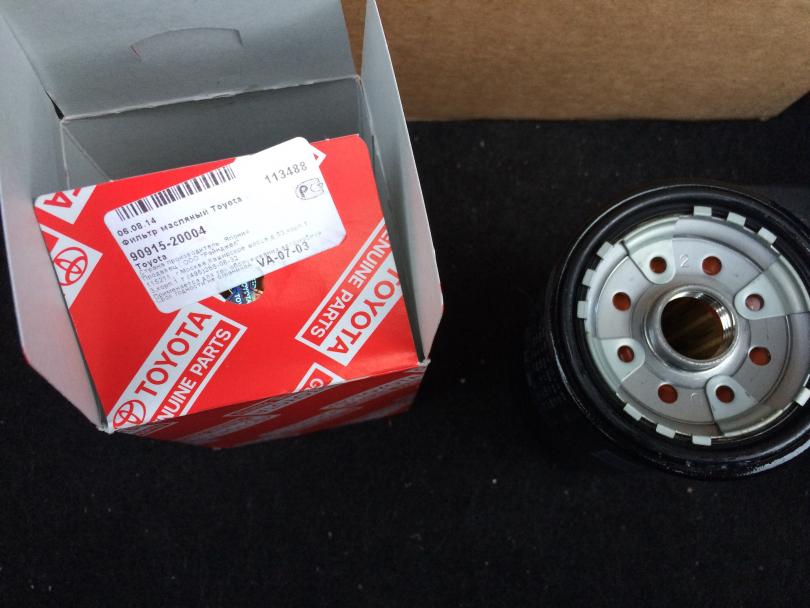

BOSS По фоткам выше, ещё можно было определить подделку... 8.1.2015, 3:50
Sub BOSS, не идеальная. Уплотнитель черный и коробка з... 8.1.2015, 18:25

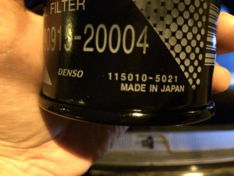

BOSS 90915-20004 оригинал, Япония, внутри губка. Коробк... 8.1.2015, 22:19
BOSS Сомневаюсь что подделка. Может резинку обновили?
И... 8.1.2015, 22:28

Sub BOSS, раз или два приходили 20004 с черной резинко... 10.1.2015, 16:40

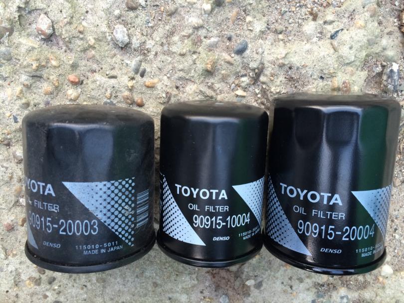

Archon фото + наблюдения:
фильтры для двигателя Toyota 5A... 12.1.2015, 18:24
Sub Поток и давление - разные вещи. 9 бар можно накача... 12.1.2015, 21:11

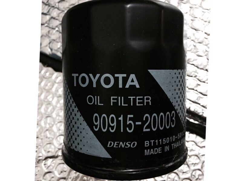

VL@D Приобрел пару фильтров, номера разные в одну цифру... 7.2.2015, 11:11
Sub Наверно разные рынки сбыта.
Там, где присутствует ... 7.2.2015, 22:26
