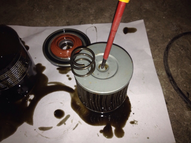

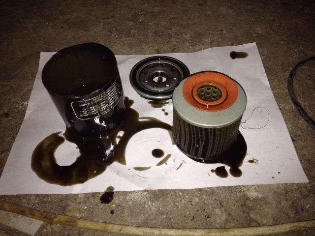

- - Vanenok85   Лех привет! Слушай а как ты понял что это кита...   26.9.2014, 9:28
- - beast_drc   Клей отовсюду торчит, нет обратного клапана, низко...   26.9.2014, 10:19

- - BOSS   По фоткам выше, ещё можно было определить подделку...   8.1.2015, 3:50
- - Sub   BOSS, не идеальная. Уплотнитель черный и коробка з...   8.1.2015, 18:25

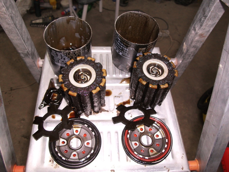

- - Archon   недавно озадачился вопросом качества масляных филь...   8.1.2015, 20:05
- - Mirex   Конечно выкладывай. А разрезанных фильтров типа gr...   8.1.2015, 20:23
|- - Ro_Ja   Цитата(Mirex @ 8.1.2015, 21:28) А разреза...   10.1.2015, 18:41
- - BOSS   90915-20004 оригинал, Япония, внутри губка. Коробк...   8.1.2015, 22:19
- - BOSS   Сомневаюсь что подделка. Может резинку обновили? И...   8.1.2015, 22:28

- - Archon   фото + наблюдения: фильтры для двигателя Toyota 5A...   12.1.2015, 18:24
- - Sub   Поток и давление - разные вещи. 9 бар можно накача...   12.1.2015, 21:11

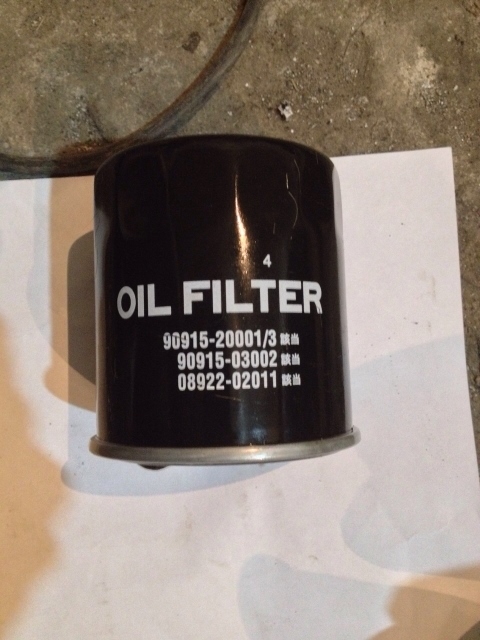

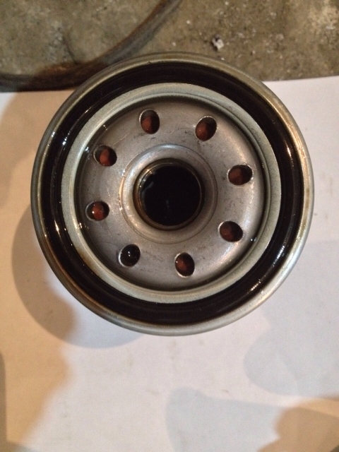

- - Andrey_22   Сегодня закупался маслом и фильтром. В руки попалс...   5.4.2016, 14:26
- - muzikant_83   Andrey_22, Судя по печати, похоже на оригинал. На ...   5.4.2016, 14:31
- - Andrey_22   muzikant_83, просто хочется как лучше, как мне ска...   5.4.2016, 14:55
- - rom@888   Сверху его ещё сфотай, на оригинале должна быть то...   5.4.2016, 14:58
- - Sub   Andrey_22, этот - оригинал. Фильтрующий элемент бу...   5.4.2016, 19:57
- - Andrey_22   rom@888, не обратил внимания есть ли там маркировк...   6.4.2016, 4:54
