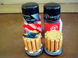

драйв джой есть двух типов, с бумагой и с пульпой. Один в один как оригинал и оригинал буквенный.

мы брали драйв джой который в РФ продается и пилили, радикально отличается от тех, которые на контрактных моторах

У японского драйв джоя нет перепускного клапана как у денсо. Хотя начинка 1 в 1
http://forums.drom.ru/toyota-general/t1151114208.html Сообщение отредактировал BOSS - 28.3.2015, 0:03

Подробно про Drive Joy http://www.oil-club.ru/forum/topic/4962-4962/

Матрос Железняк, про Drive Joy.
Уже почитал - нет перепускного клапана. За эти же деньги лучше буду брать 3 штуки YZZD* BOSS, спасибо за ссылку -------------------- Новые запчасти в наличии и на заказ. Оригинал, неоригинал, масла, спецжидкости.

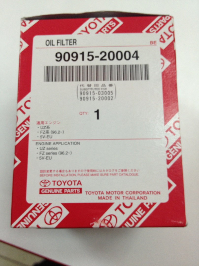

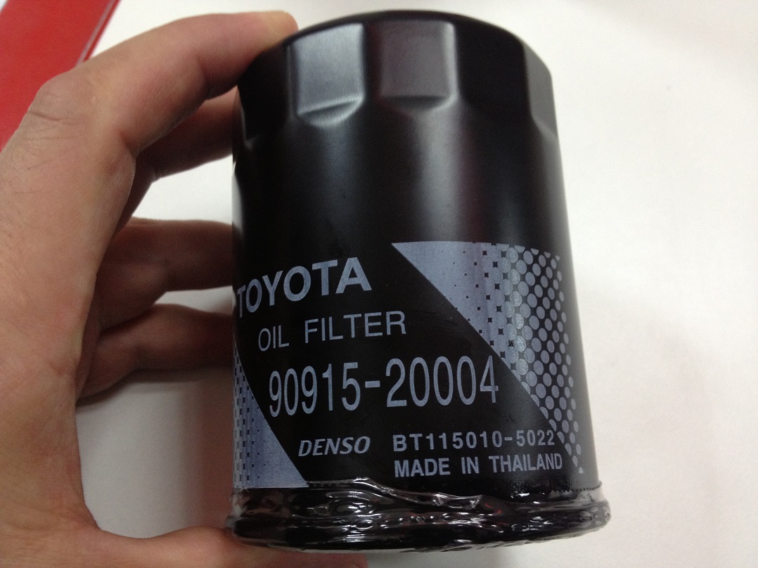

Andrey_22, Судя по печати, похоже на оригинал. На подделке печать более крупная и грубая. По самому фильтру трудно сказать, так как резинки могут быть разного цвета и черного и оранжевого.
А вообще для тех кто конкретно боится попасть на подделку, можно пользовать такие аналоги как VIC или Masuma, производство Япония и поделок пока не встречалось, цена очень адекватная 300-450 р. Сообщение отредактировал muzikant_83 - 5.4.2016, 14:46 -------------------- |

muzikant_83, просто хочется как лучше, как мне сказали в магазине что в 20004 два клапана, а в том же VIC один. Но будучи не уверенным на 100% что это оригинал, действительно проще взять VIC, он стоит всего 200 р.

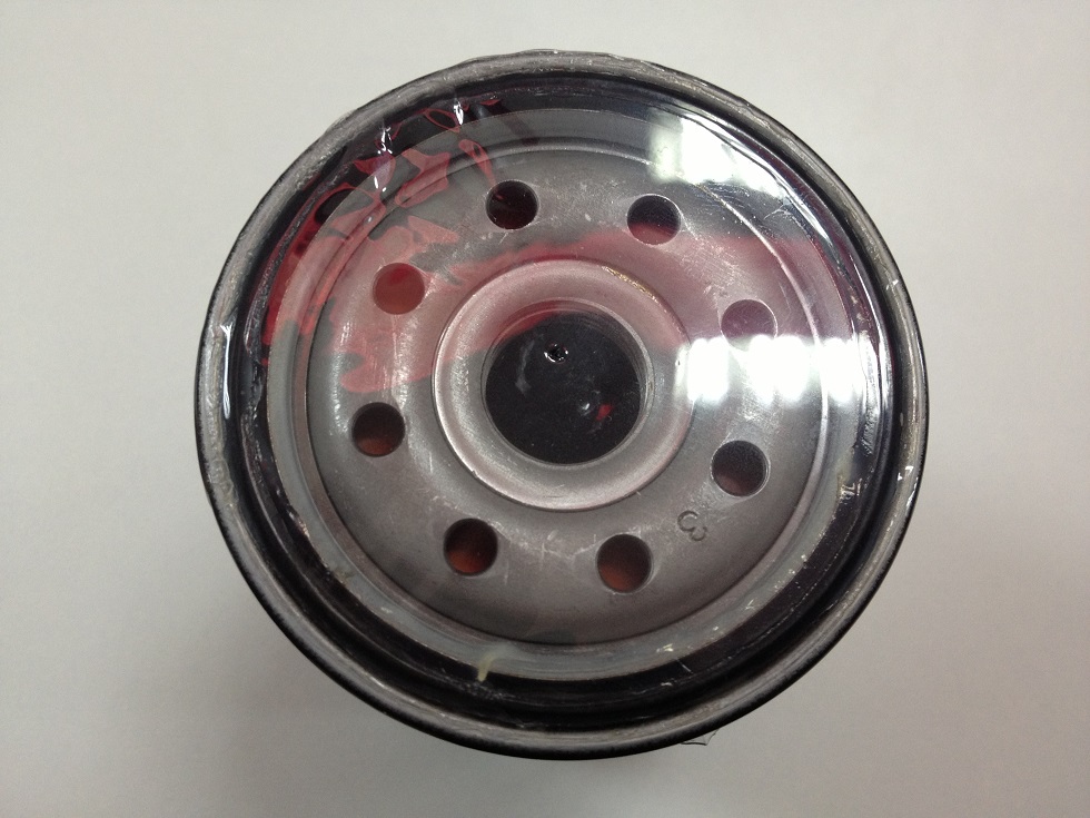

Сверху его ещё сфотай, на оригинале должна быть точечная маркировка партии.

Andrey_22, этот - оригинал. Фильтрующий элемент бумажного типа. Перепускной клапан видно по центру, если смотреть как он стоит на третьей фотке. На дне увидишь.
Andrey_22, оранжевые упл. кольца уже давно не делают. Противоотличные могут быть как оранжевыми, так и черными. Мне в последнее время попадаются черные. У неоригинала надо смотреть не только качество шелкографии на самом фильтре, но и качество печати на коробке, а так же оттенок красного. Еще надо внимательно читать аннотацию на фильтре. У совсем левых подделок там есть опечатка. На тайском есть код партии (буквы и цифры вперемежку), на старом японском только 4 буквы и квадратик. Метод исполнения идентичен. По ТВ показывали европейскую операцию по перехвату партий поддельных з/ч. На Mitsubishi были такие голимые, что текст счищался ногтем. -------------------- Новые запчасти в наличии и на заказ. Оригинал, неоригинал, масла, спецжидкости.
