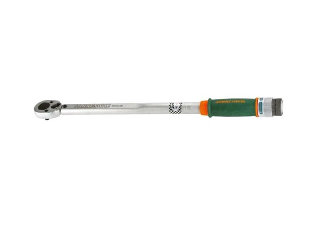

Динамометрический ключ 3/4"DR, 100-500 Hm
beast_drc, слабоват/маловат к сожалению для таких целей и жалко сломать его.
