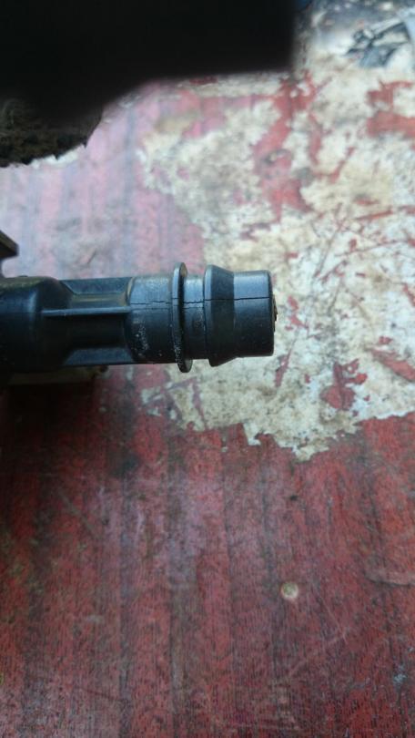

вот думаю, может сначала наконечники поменять попробовать..
Нашел вот такую картину :

beast_drc, Если на катушках есть трещинки,замена наконечников не поможет. Стоковые уже идут в комплекте с наконечниками. Как вариант,можно снять,найти трещины и замазать эпоксидкой на время. Я пока ждал новые катушки,так и поступил.
сообщение 5.9.2014, 10:00
muzikant_83, на некоторых есть трещины.. они в 2 слоя термоусадкой закрыты.. наконечники ниразу не менял, они все уставшие.. у меня это появилось внезапно, раньше не было.

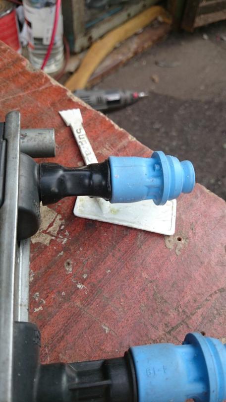

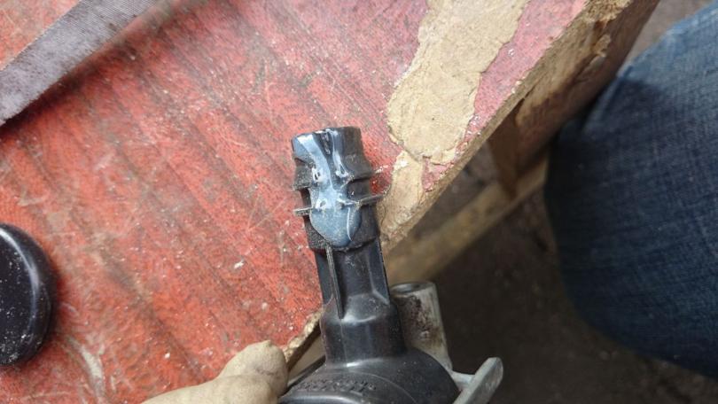

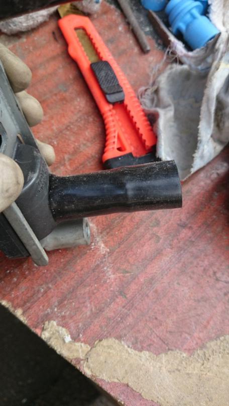

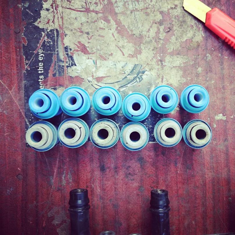

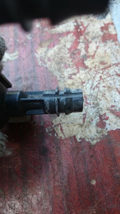

сообщение 15.9.2014, 9:26

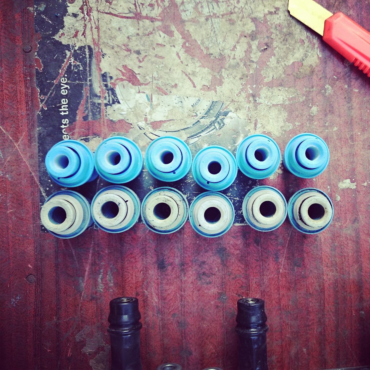

Произвел ребилд катушек. Не помогло.
сейчас фотки добавлю
  Скрытая информация

с такими трещинами катухи полюбому менять... Но скорее всего не поможет. Насос норм давит? Свечи не белые?

Через термоусадку все равно срать будет
