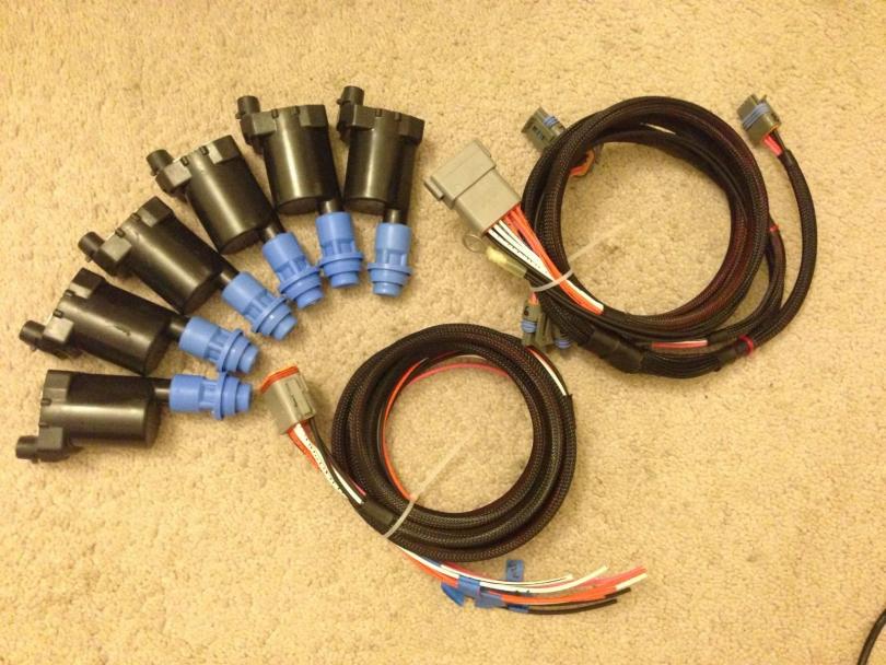

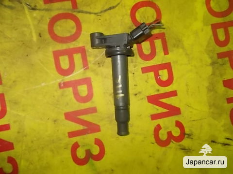

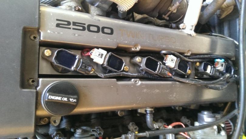

- - beast_drc   Наконечники на новые тойотовские катушки, пусть ту...   28.10.2014, 13:43
- - Yascherrica   beast_drc, а чем оригинальные хуже?   28.10.2014, 23:32
- - beast_drc   Yascherrica, хрупкие они и дорогие )) ну и америко...   29.10.2014, 8:06
- - beast_drc   Внезапно появилась мысль.. в последнее время замет...   29.10.2014, 9:00
- - DENYKOR   У меня такая мысль давно гуляет, правда на атмо: п...   29.10.2014, 11:40
- - beast_drc   Хорошая новость.. катушки тойотовские со встроенны...   7.11.2014, 23:49
