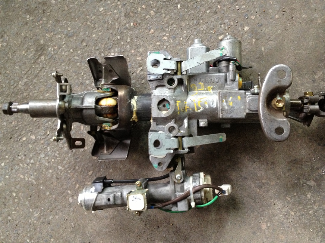

DENYKOR, там память сидений и рулевой колонки на два положения. На самой колонке стоит блок COMPUTER, MULTIPLEX TILT & TELESCOPIC.

ой года 3 назад задумывал эту тему )) должна подойти от aristo 161. насколько я помню.. она электро.. механическая - от соарера.
джойстик управления там простейший.. едитственное это что делаить со всей проводкой, которая подходит в том числе к подрулевым. Я думаю можно решить просто напуском.

Есть подозрение что от Соарера 30 (механическая) встанет почти болт он. Тем более будет стоить копьё.

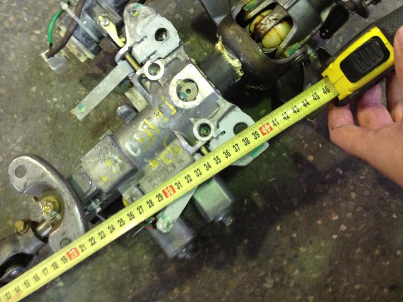

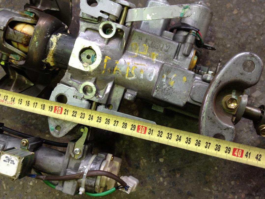

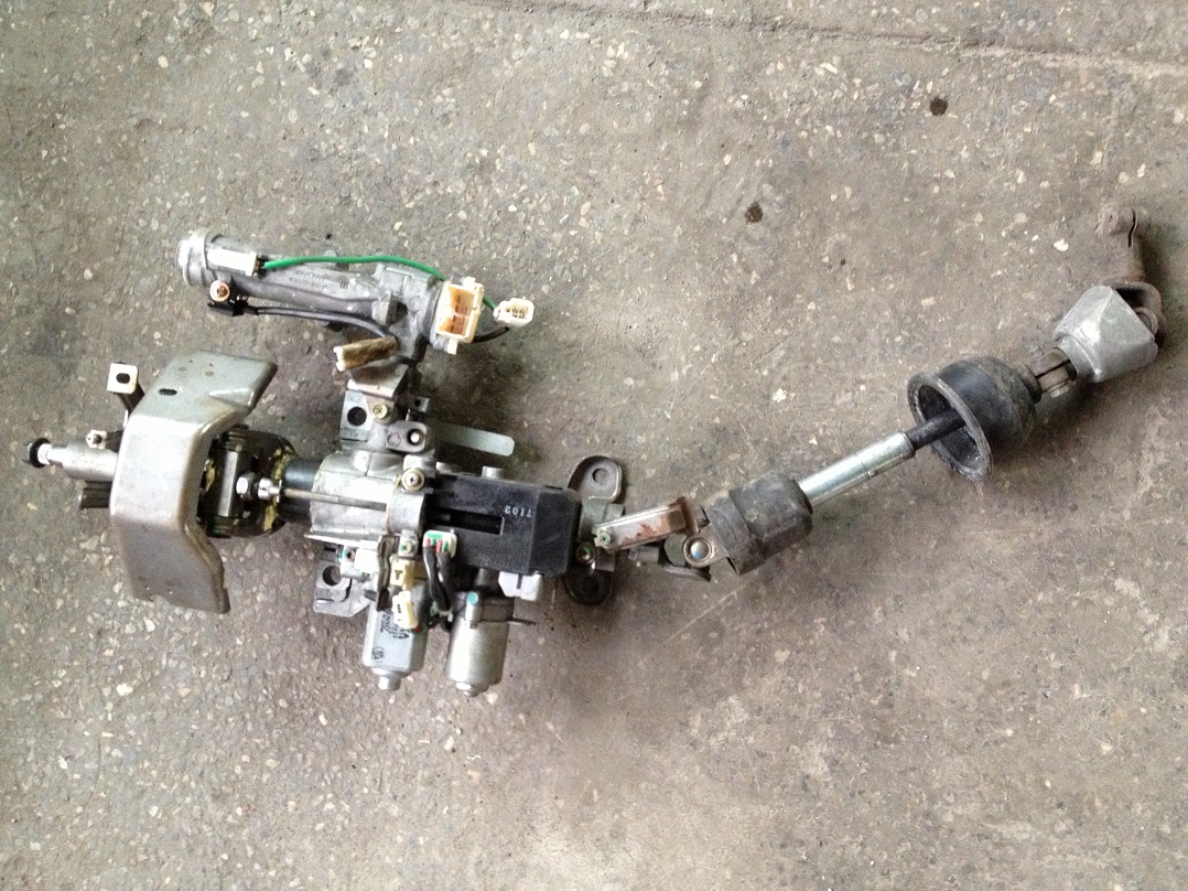

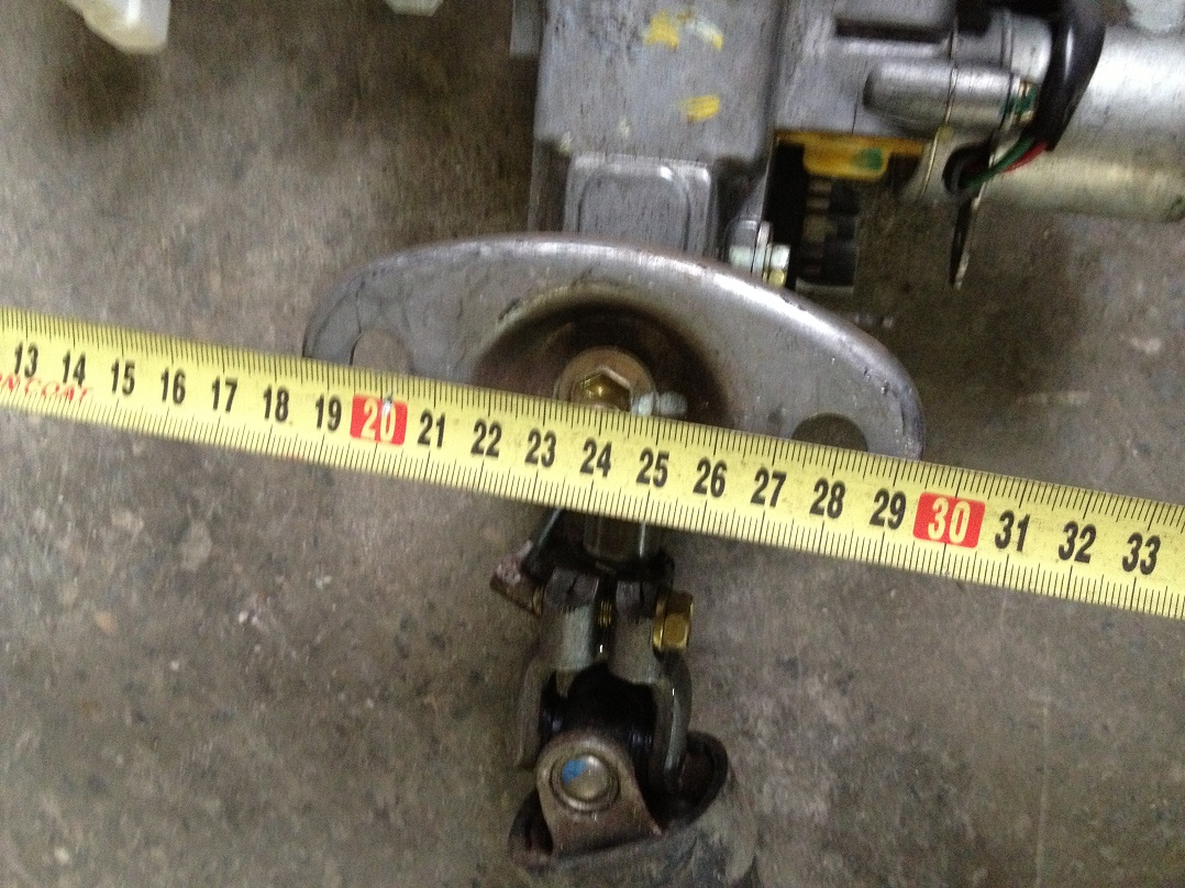

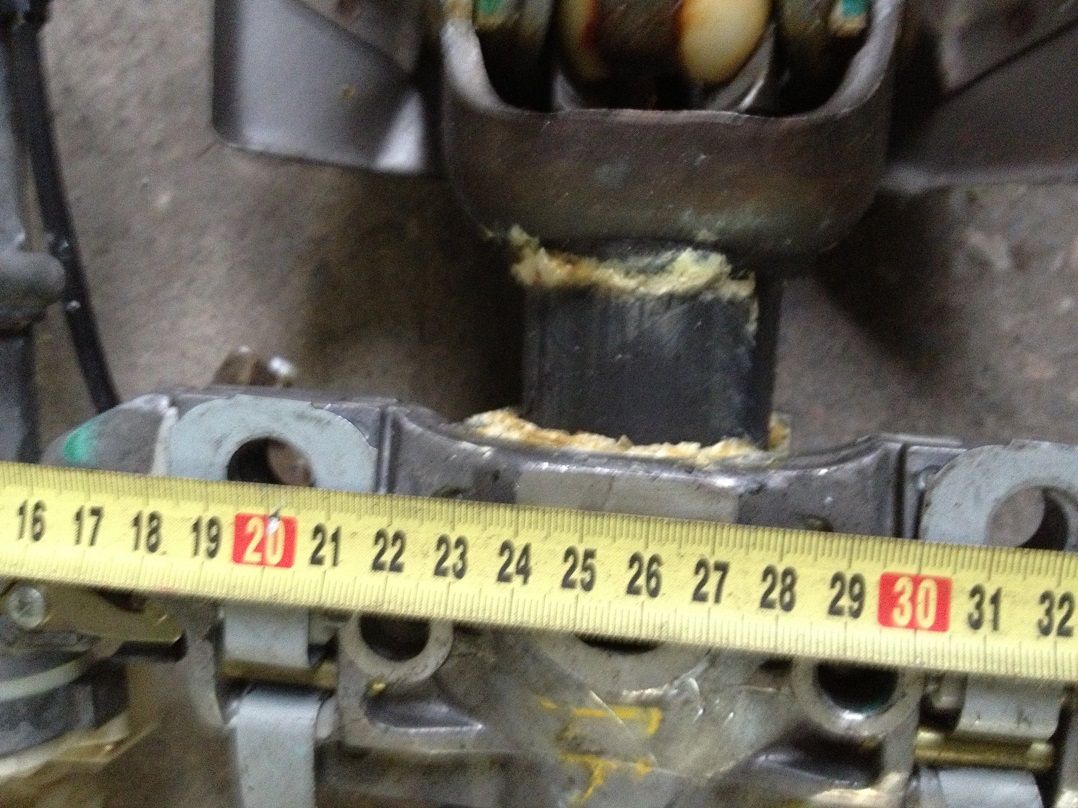

Сегодня совершенно случайно под руки попалась рулевая рейка от Аристо, так на всякий случай сделал пару фото, вдруг сгодятся.

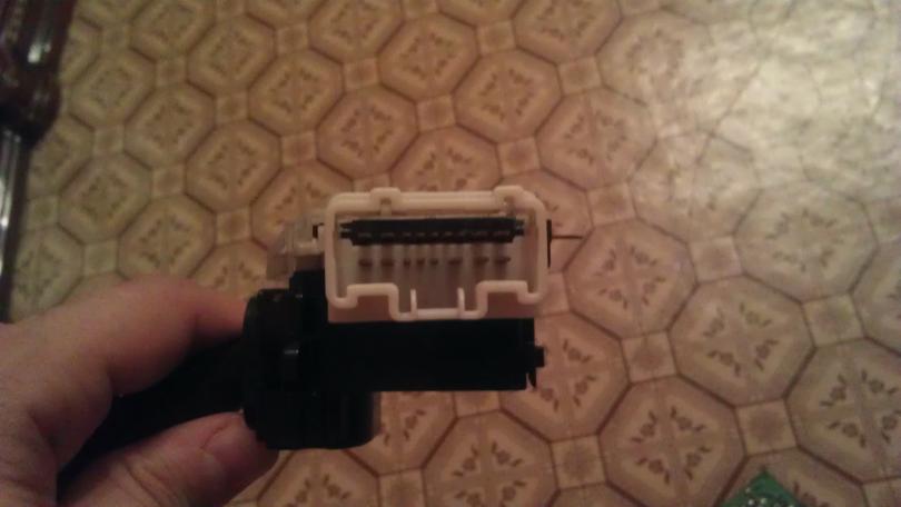

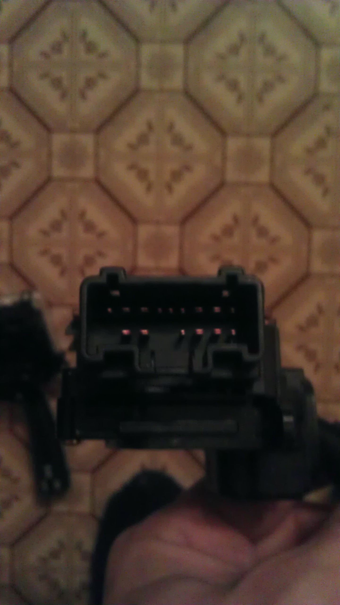

Как-то брал себе блок подрулевых переключателей от 161-й Аристо. Фишки такие же, как на Супер рестайл. Вроде дома лежат, поищу, отфоткаю.
Это переключатель поворотников.
Ildarka
сообщение 6.10.2014, 19:00
Сообщений: 913
Регистрация: 13.12.2009
Из: Нижнекамск, Татарстан
Пользователь №: 4 154
Это уже дворники. Кстати, с режимом автосвета.

На выходных постараюсь разобрать пластик и измерить растояния на Супре!

Имей в виду, что Аристовский блок подрулевых на Супру скорее всего не встанет. Подойдут фишки, а дальше смотреть надо.

Andrey_22, в ширину расстояние сфоткал - молодец, а в длинну забыл ? biggrin.gif biggrin.gif

Если в ширину совпадёт, то в длину можно по фотке уже расстояние прикинуть smile.gif
сообщение 7.10.2014, 13:47
