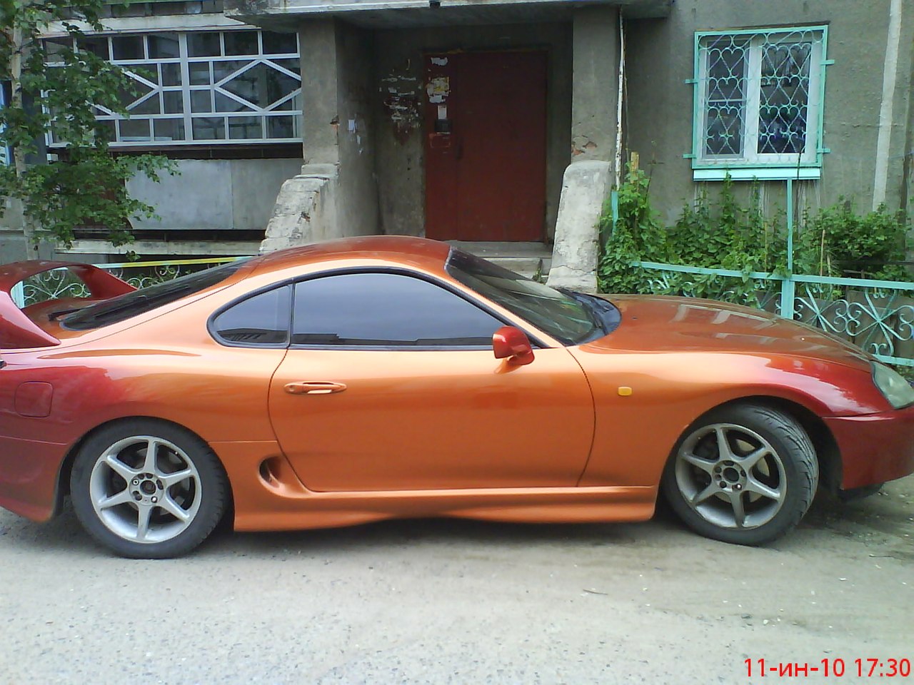

А решился купить только в декабре 2010 года)) Это была атмосферная японка на автомате 1994 года в странном градиентном цвете от красного к оранжевому.
В целом машина была ровная по кузову и более менее по технической части, но всяких недочетов была целая куча! Например: треснутое лобовое, мутные фары, уставший салон и другие характерные для 16-ти летней машины (на 2010 год) недостатки.
Все дальнейшие манипуляции по машине были сделаны на основе знаний с этого форума. Многие детали куплены здесь.
А также неоценимую поддержку оказал товарищ Andy-146 с нисмоклуба, благодаря которому реализовался этот проект.
Вот так она выглядела в объявлении по продаже, 2010 год:

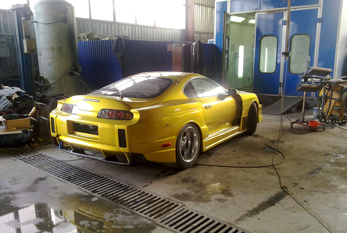

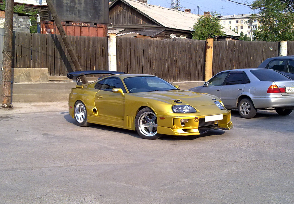

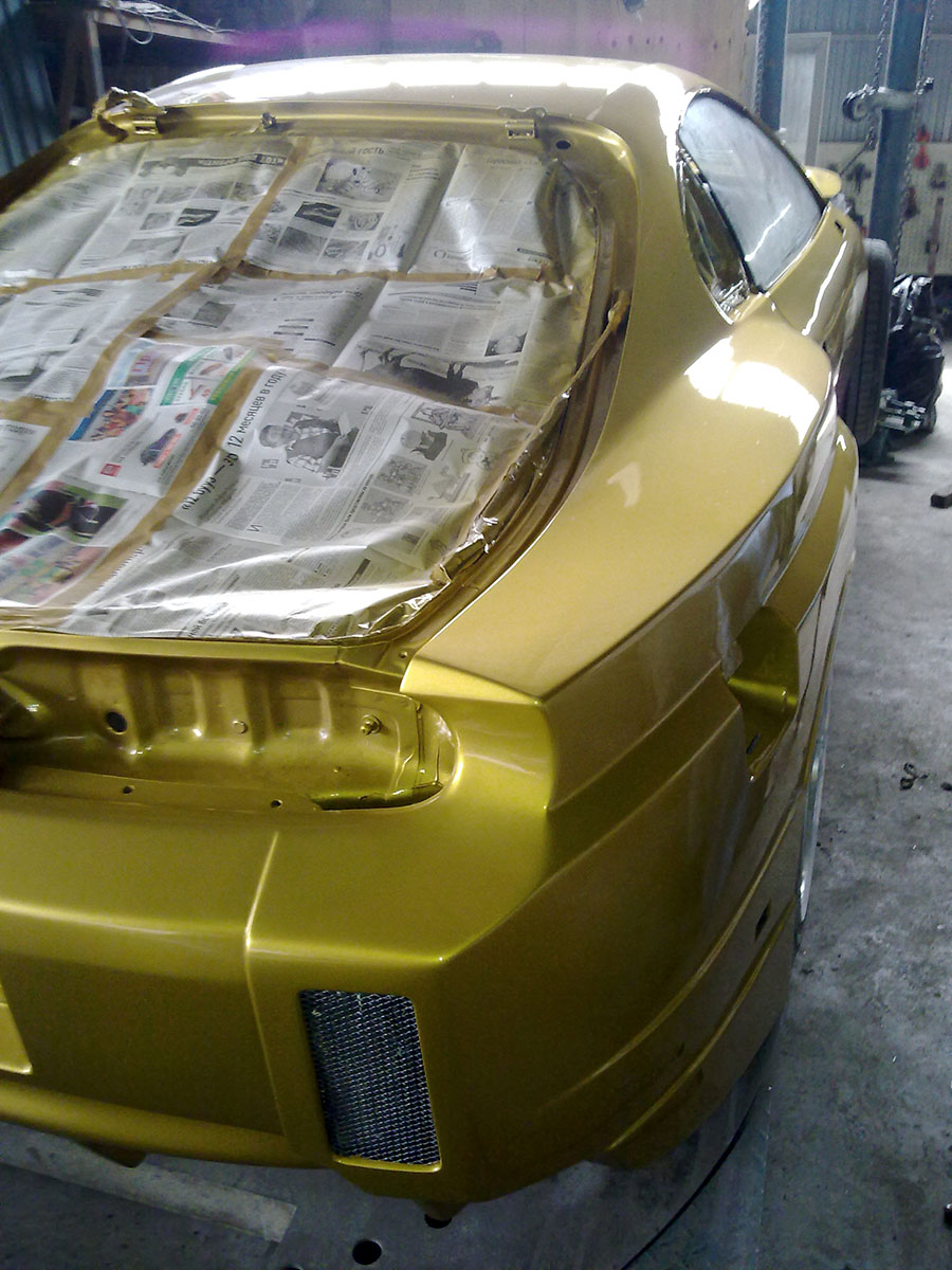

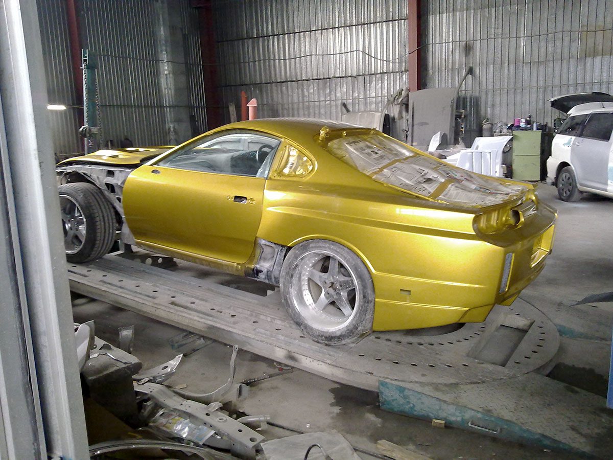

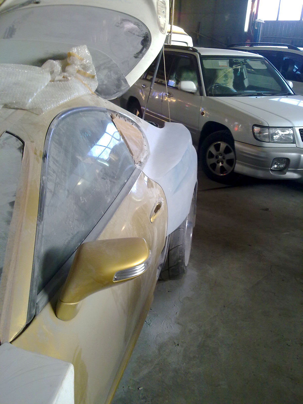

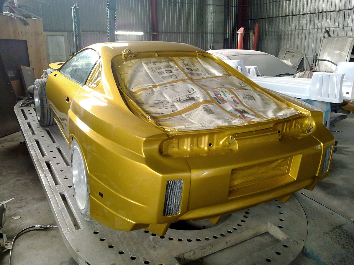

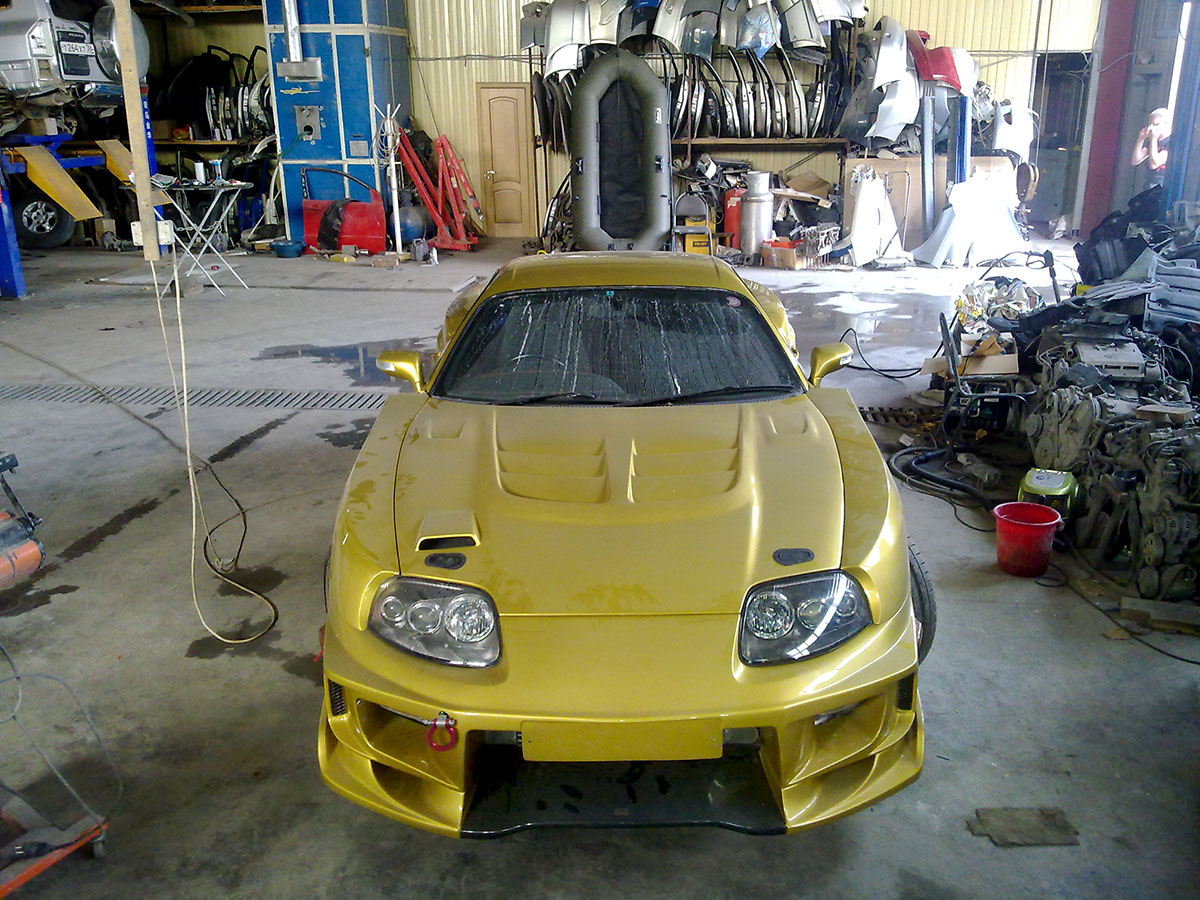

Примерно через год-полтора, решился загнать машину на полный перекрас. Сделали нормально, в нормальной конторе. По итогу машина стала золотистой и рестайлинговой внешне и внутренне)) Были установлены задние и передние габариты.

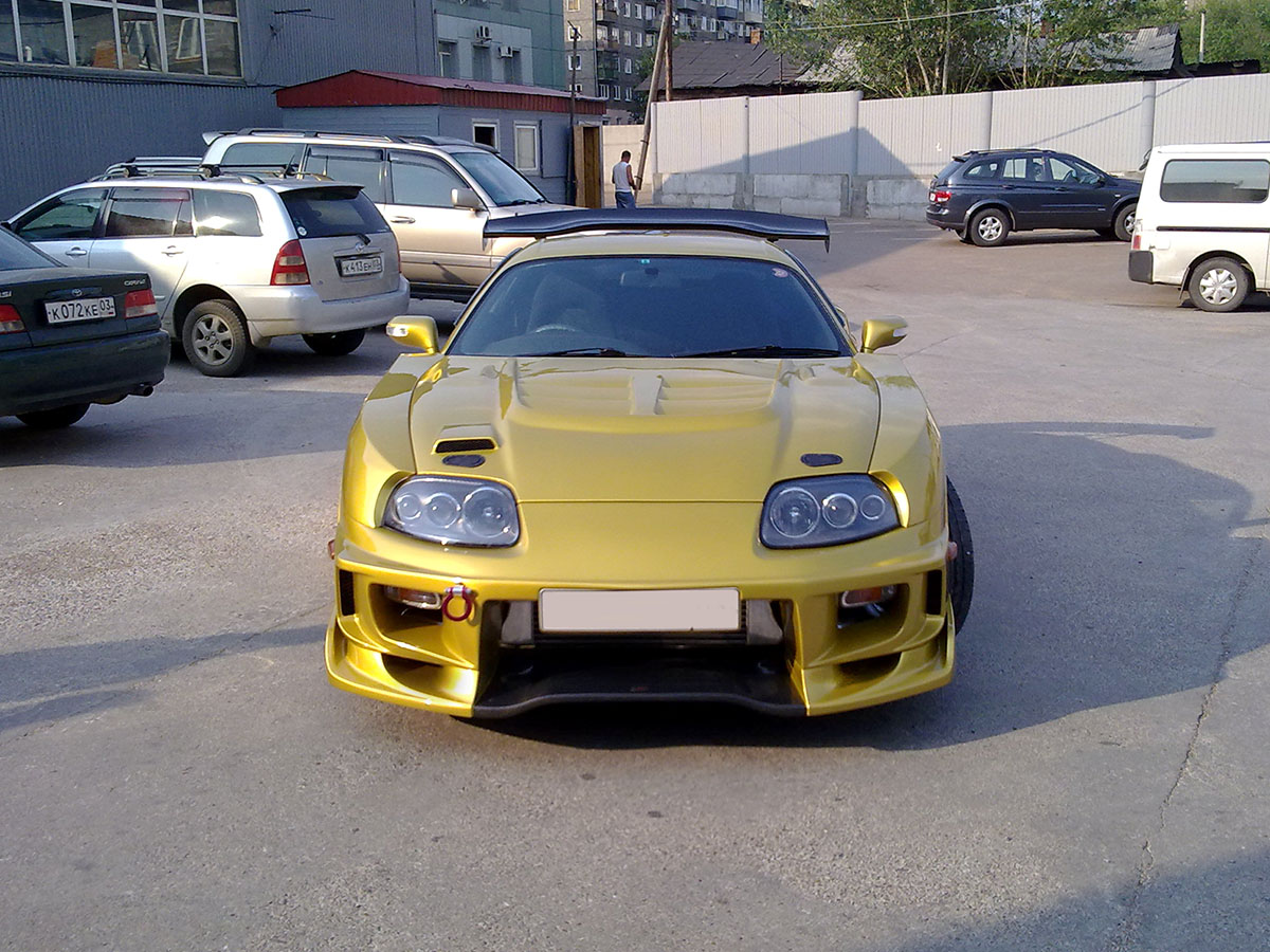

А весной 14 года начались реальные преобразования...
Это последнее фото перед перегоном в СТО на глобальные переделки.
instagram.com/dsnlive2000

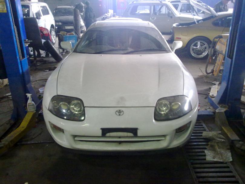

С помощью Andy-146 был куплен оригинальный обвес Chargespeed SUPER GT STYLE WIDE BODY.
С его же помощью куплен донор Supra JZA80 RZ-S, 2JZ-GTE, 2000 г.в. на автомате, с пробегом 97000 км в идеальном состоянии, распил по передним стойкам.
Это донор, на заднем плане красуется акцептор

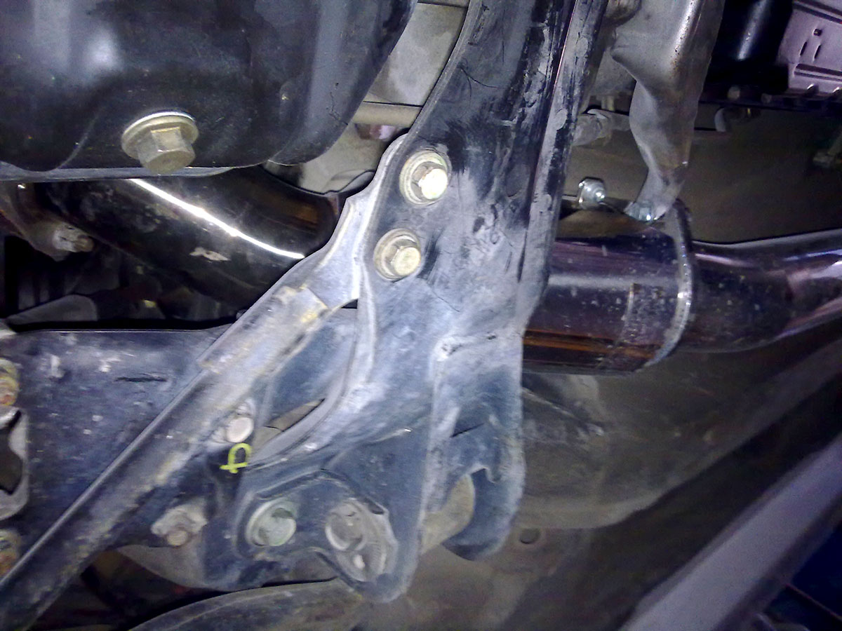

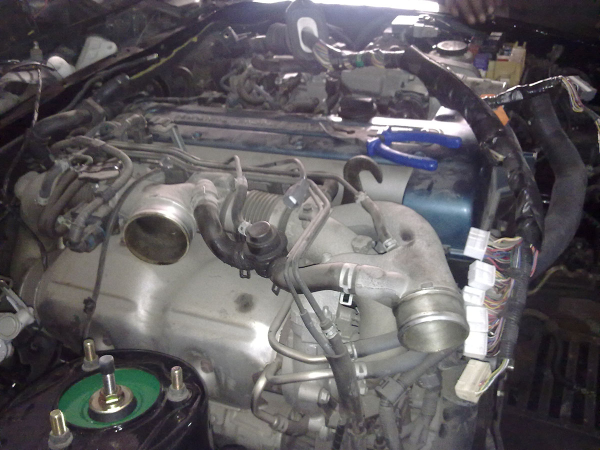

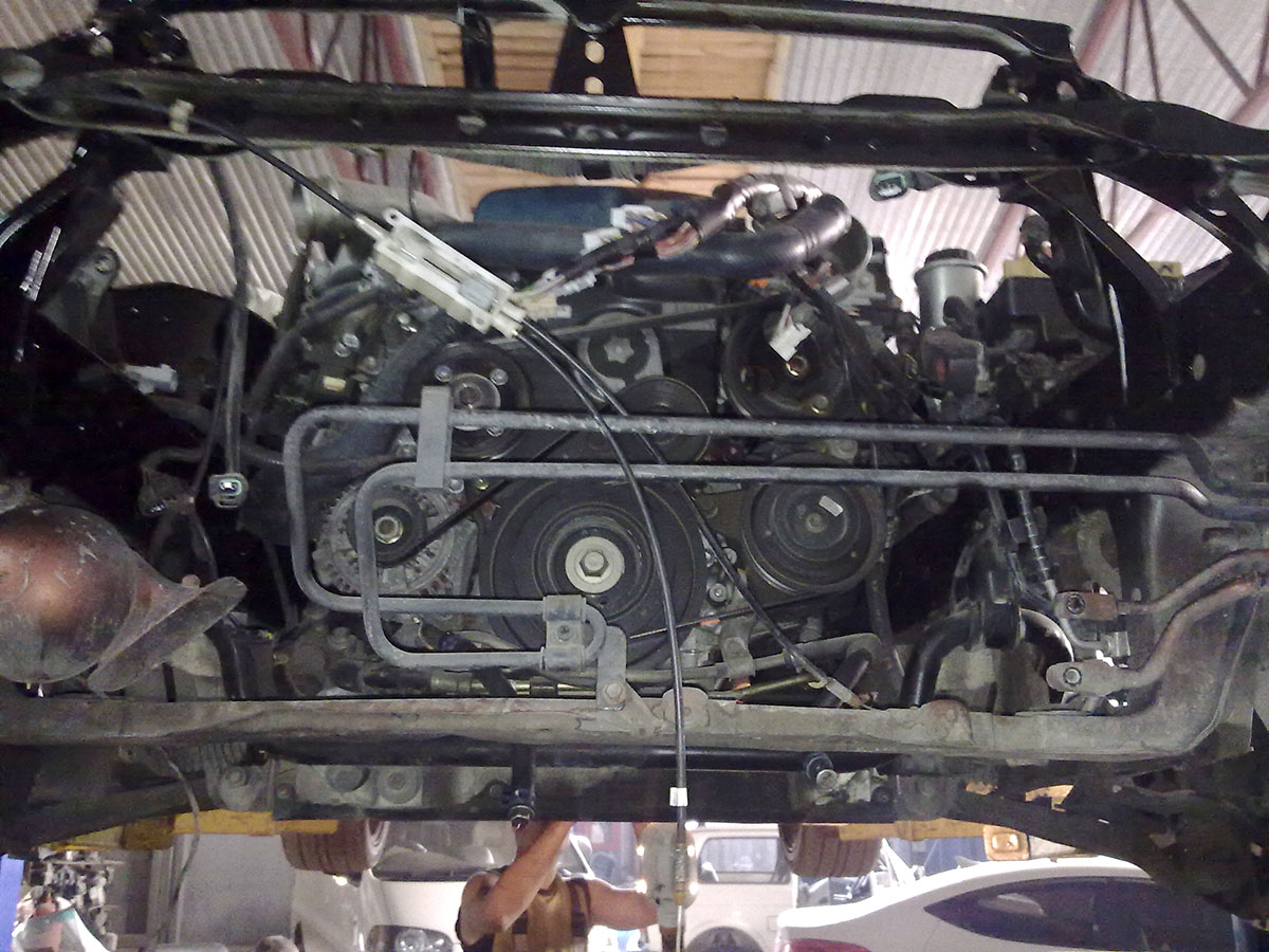

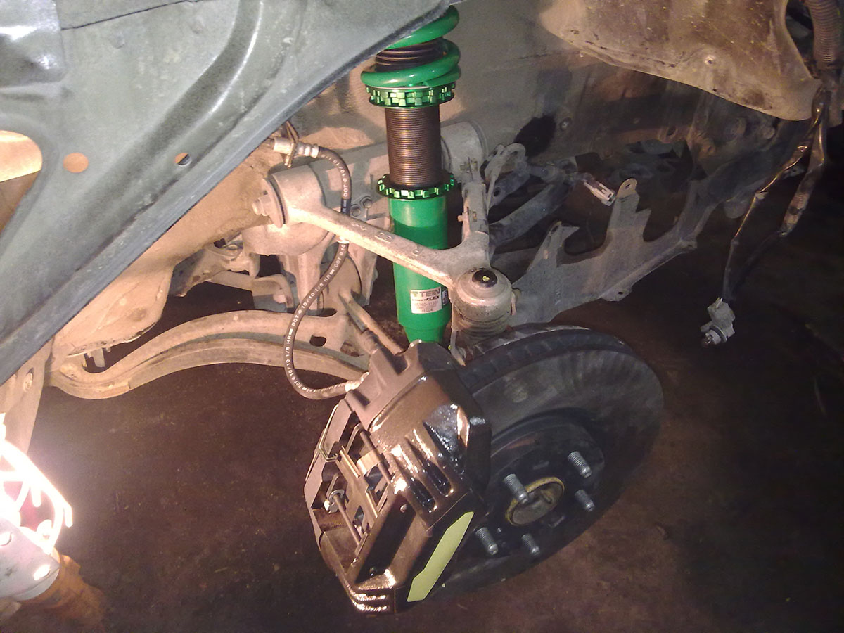

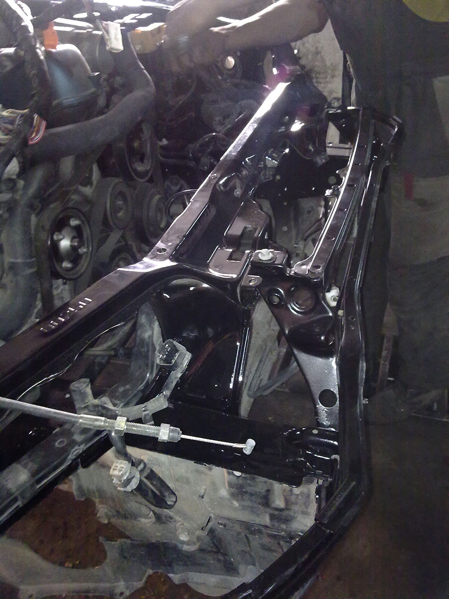

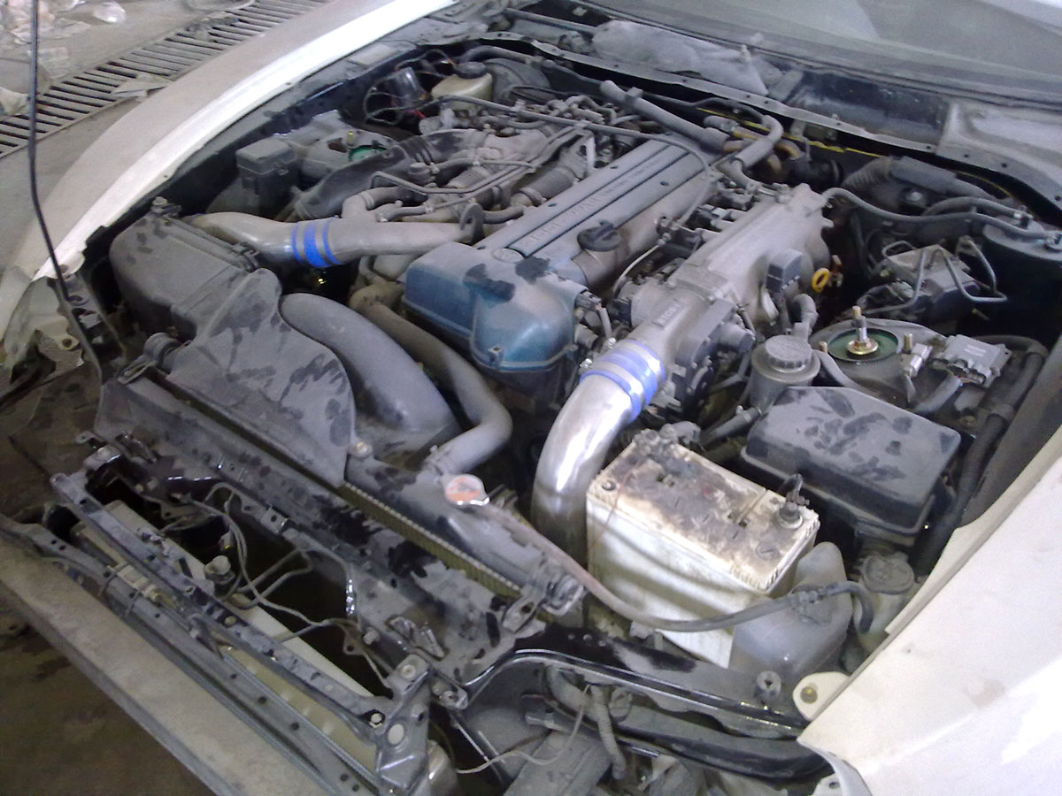

После приезда донора, Супра заехала на свап, был снят двигатель сразу с подрамником и был установлен 2JZ-GTE VVT-i с донора сразу с коробкой и подвеской (перед + зад).
Во время снятия старого двигателя, был отмыт и покрашен моторный отсек в черный цвет.

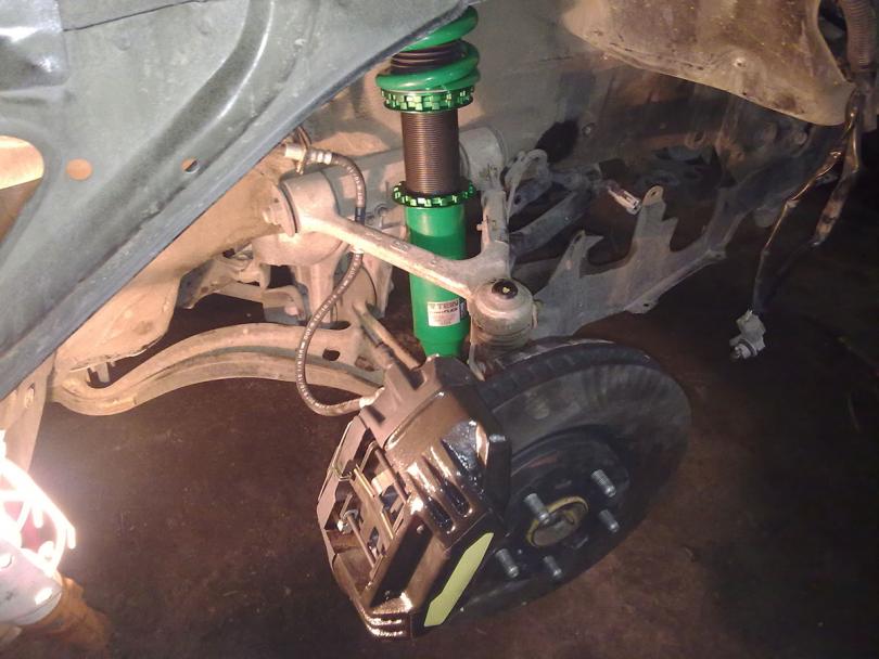

После свапа, были установлены Тейны и турботормоза

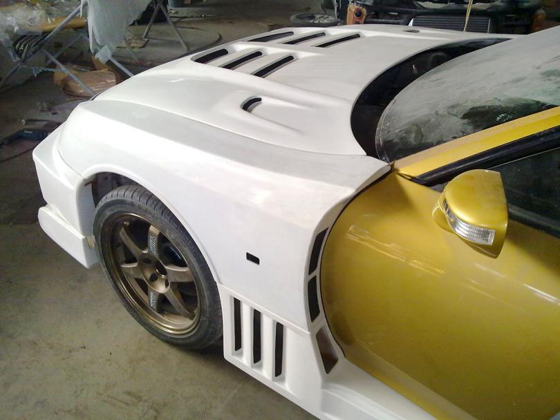

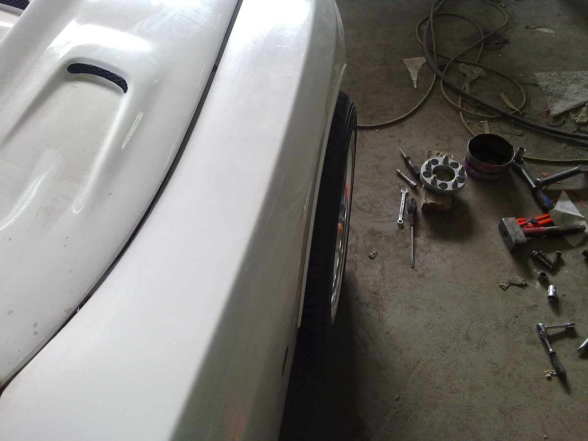

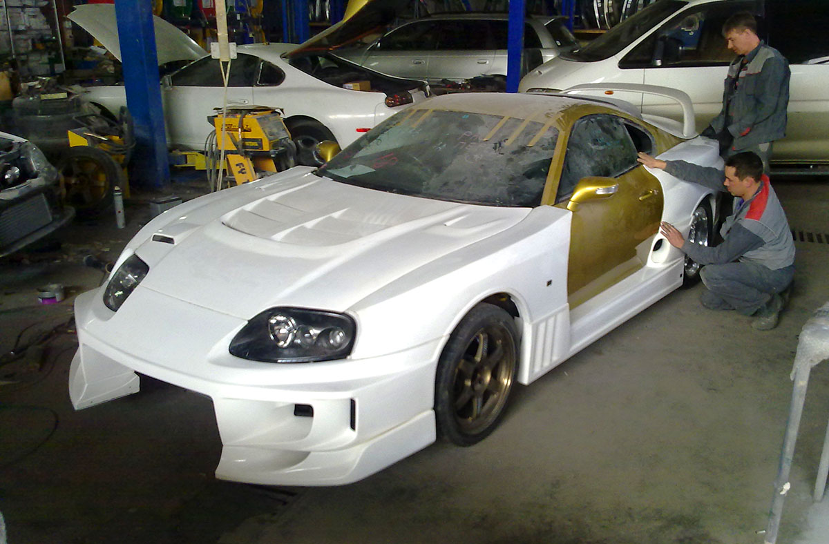

Сразу после приезда обвеса накинули на машину и посмотрели, как будет смотреться. На передней оси теешки сразу потерялись, хотя там стоят проставки +50
Сообщение отредактировал arc - 1.10.2014, 20:26

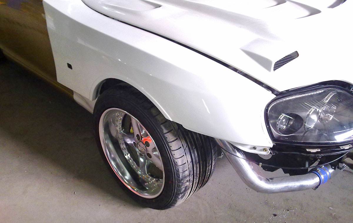

Сразу к обвесу примерили колеса, задние оказались в номер, а перед оказался широковат.
Оперативно были заказаны на колеса и резина поуже.

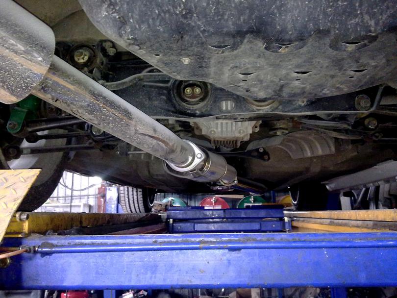

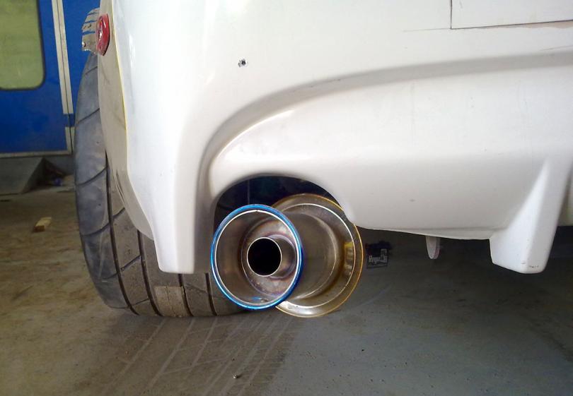

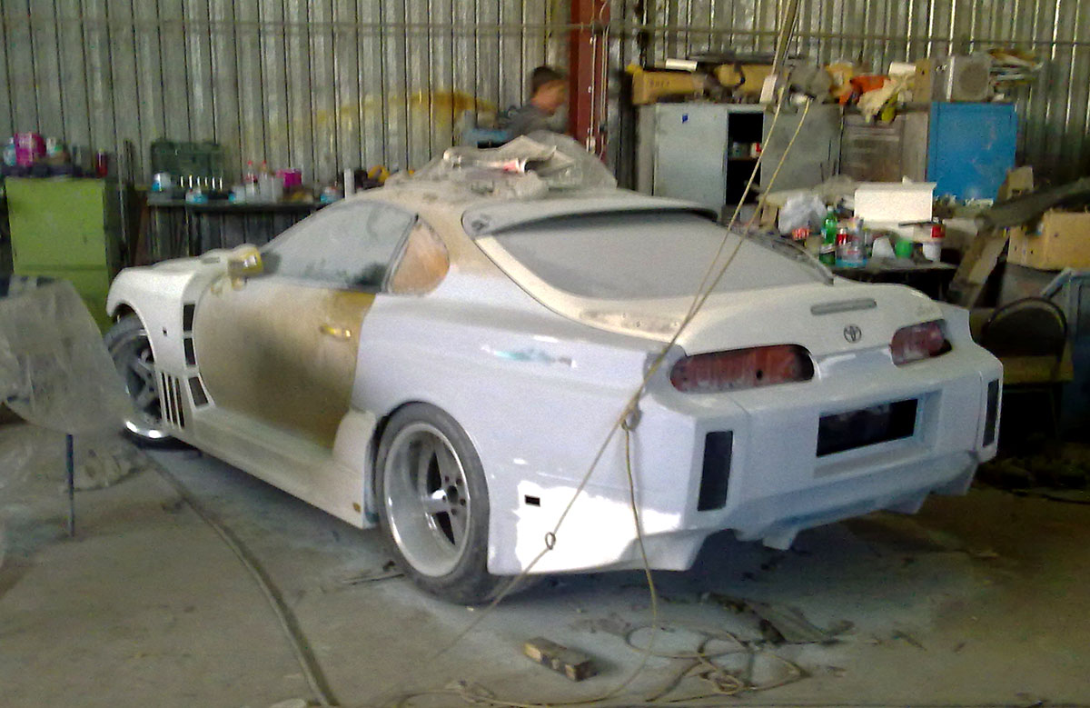

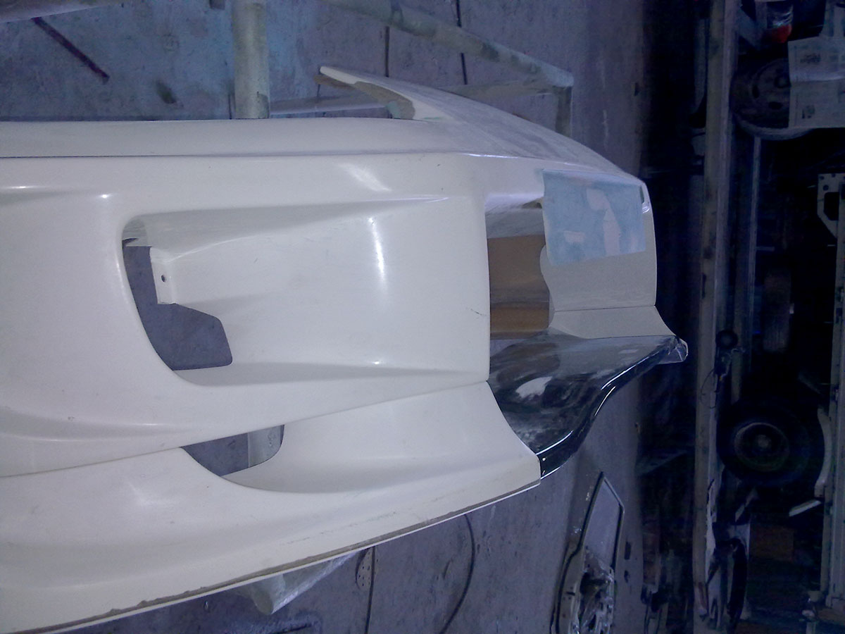

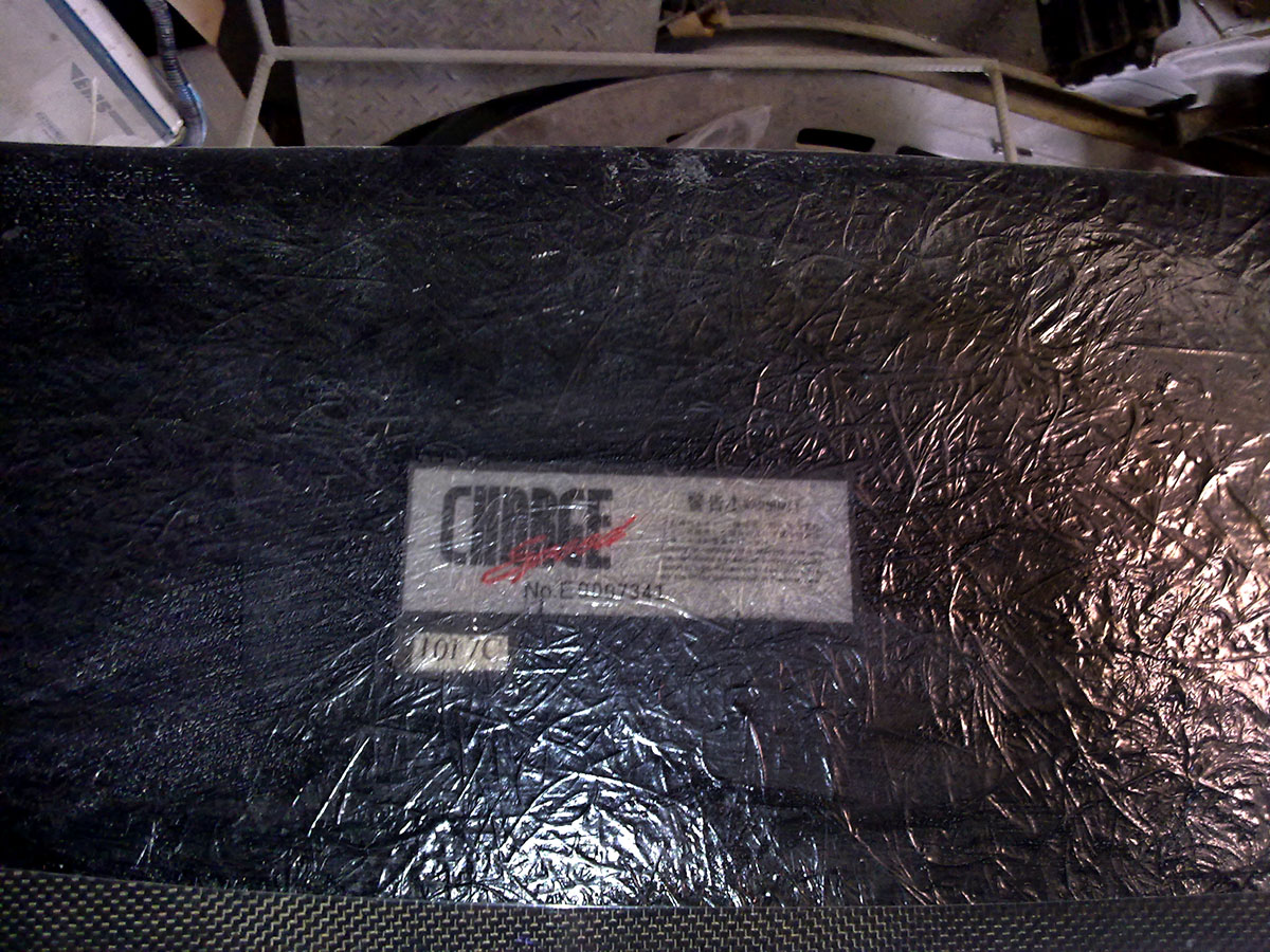

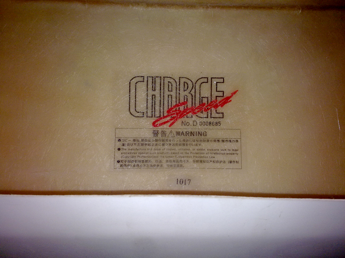

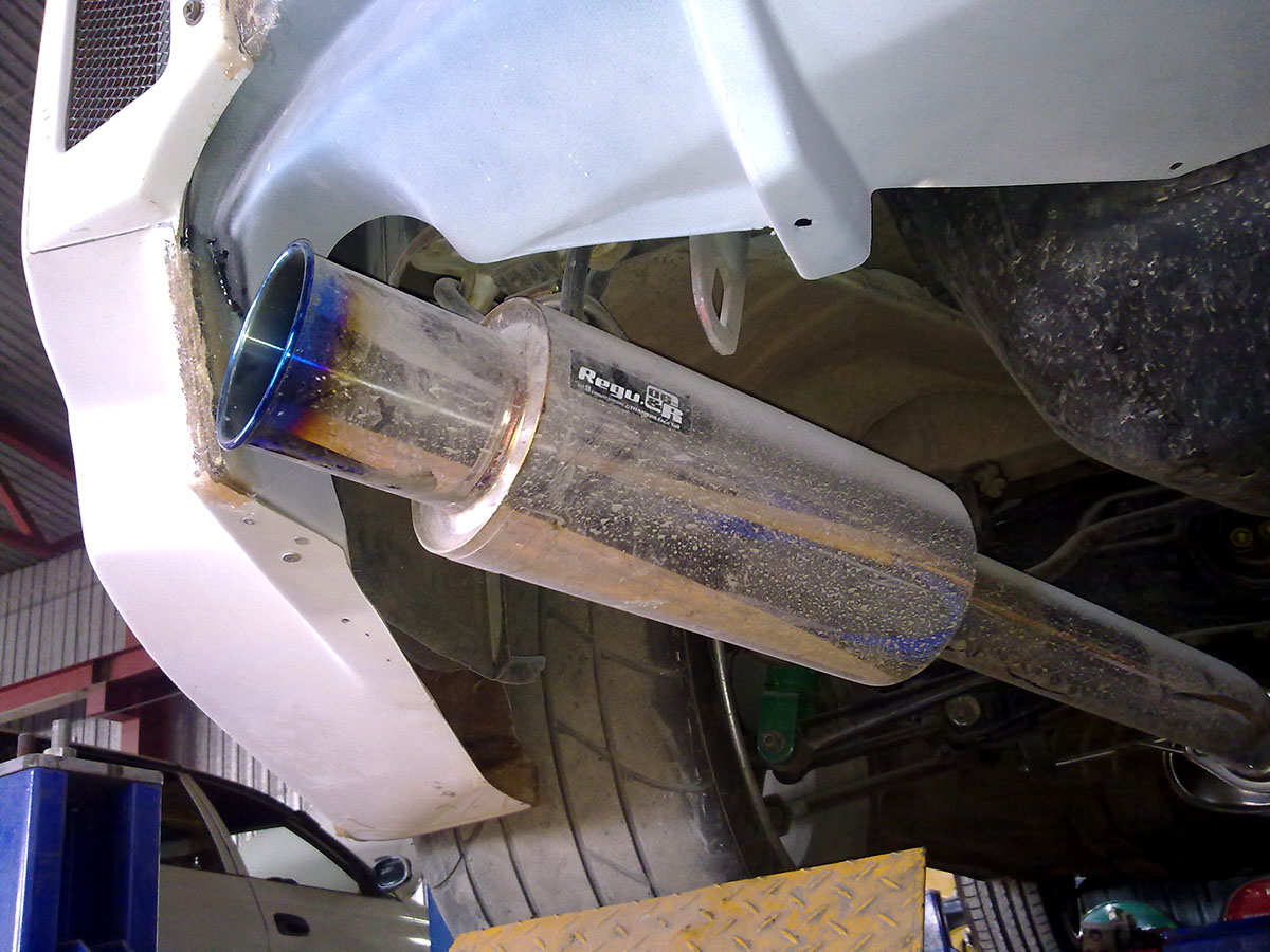

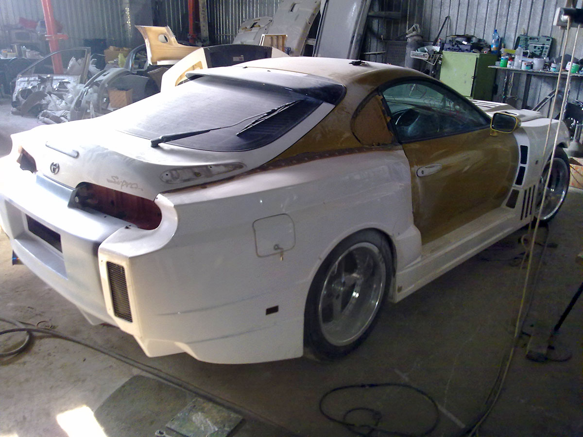

Сам обвес шел очень долго, но это стоило того. Качество просто супер, сделано идеально! На каждой детали свой номер. А в коробках в которых он пришел можно было упаковать саму Супру по частям - настолько они огромные были.

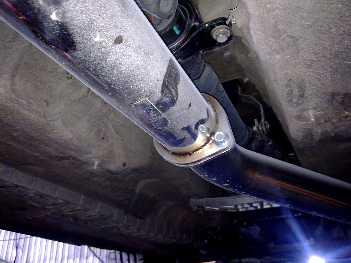

Также с обвесом пришел выпуск Kakimoto Regu06R, позже к нему был докуплен даунпайп Kakimoto и катализатор Apexi

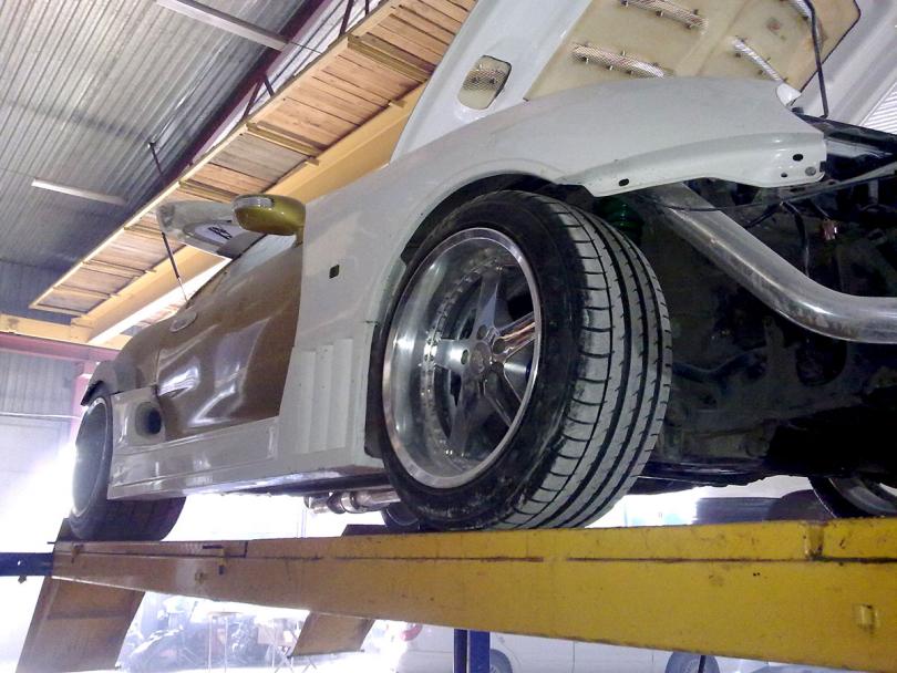

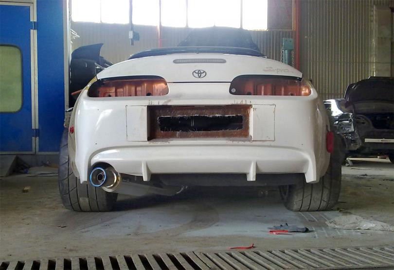

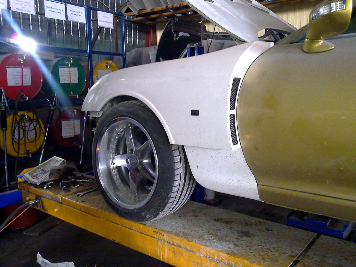

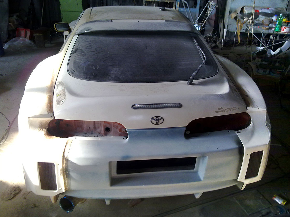

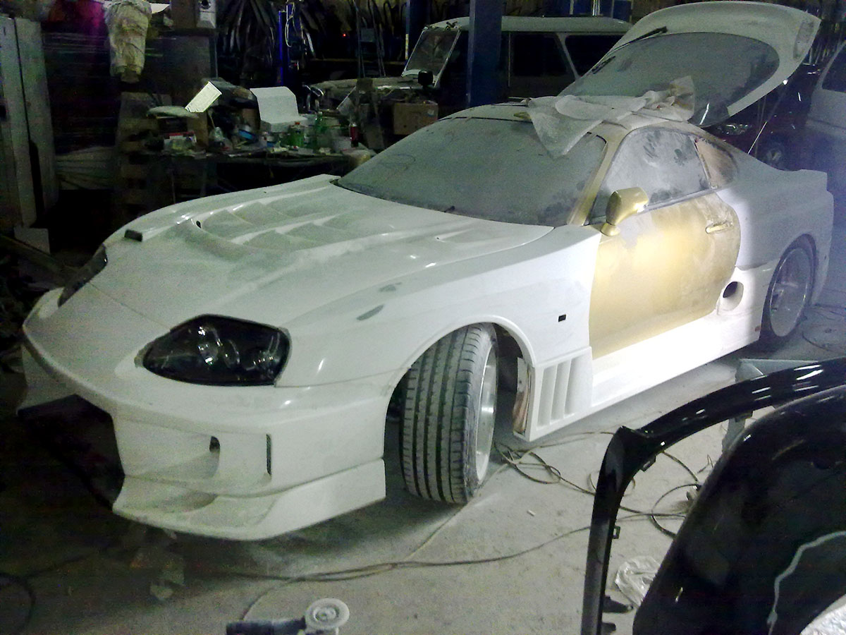

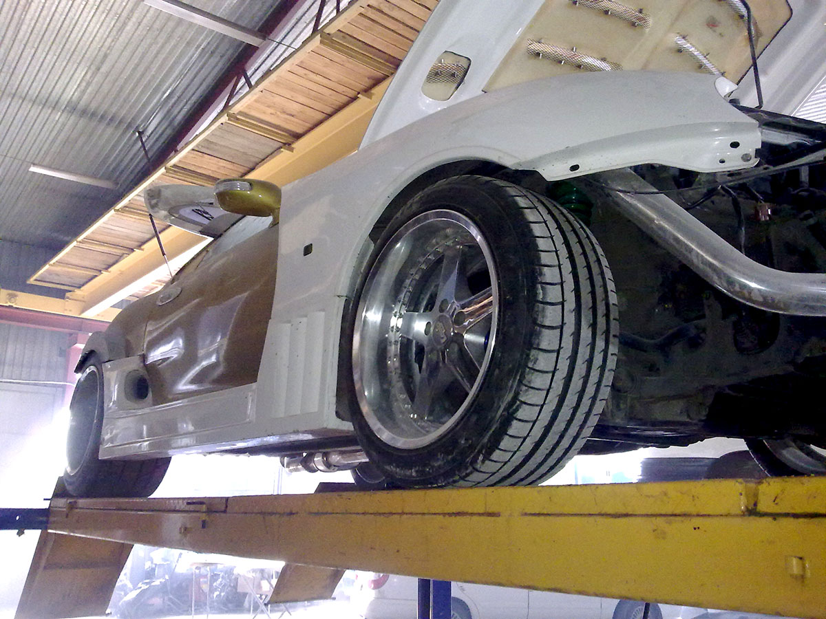

Начался процесс установки обвеса, попутно устанавливаются всякие ништяки. На заднем бампере из обвеса расширили рамку под еврономер. Кстати оперативно приехали передние колеса. Теперь в самый раз! и без проставок!
Сообщение отредактировал arc - 1.10.2014, 21:01

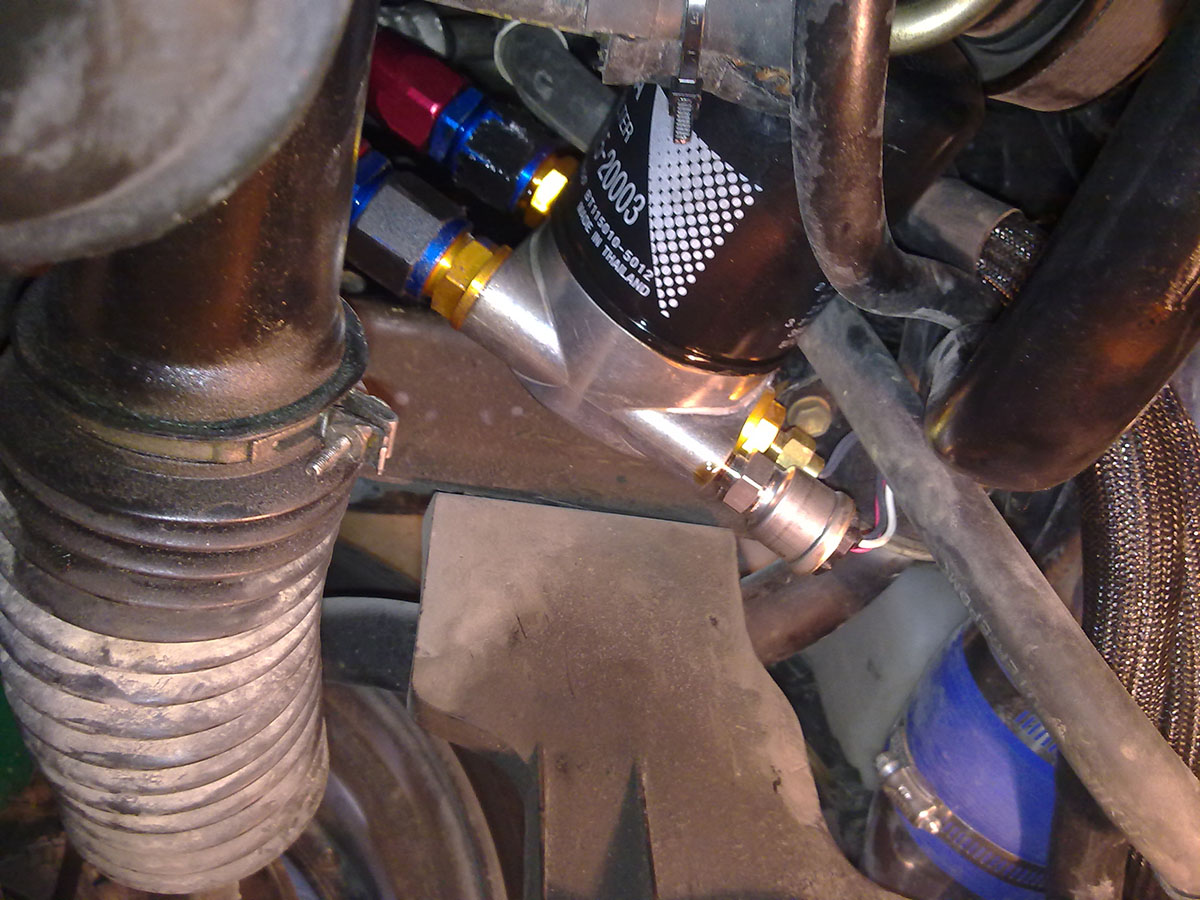

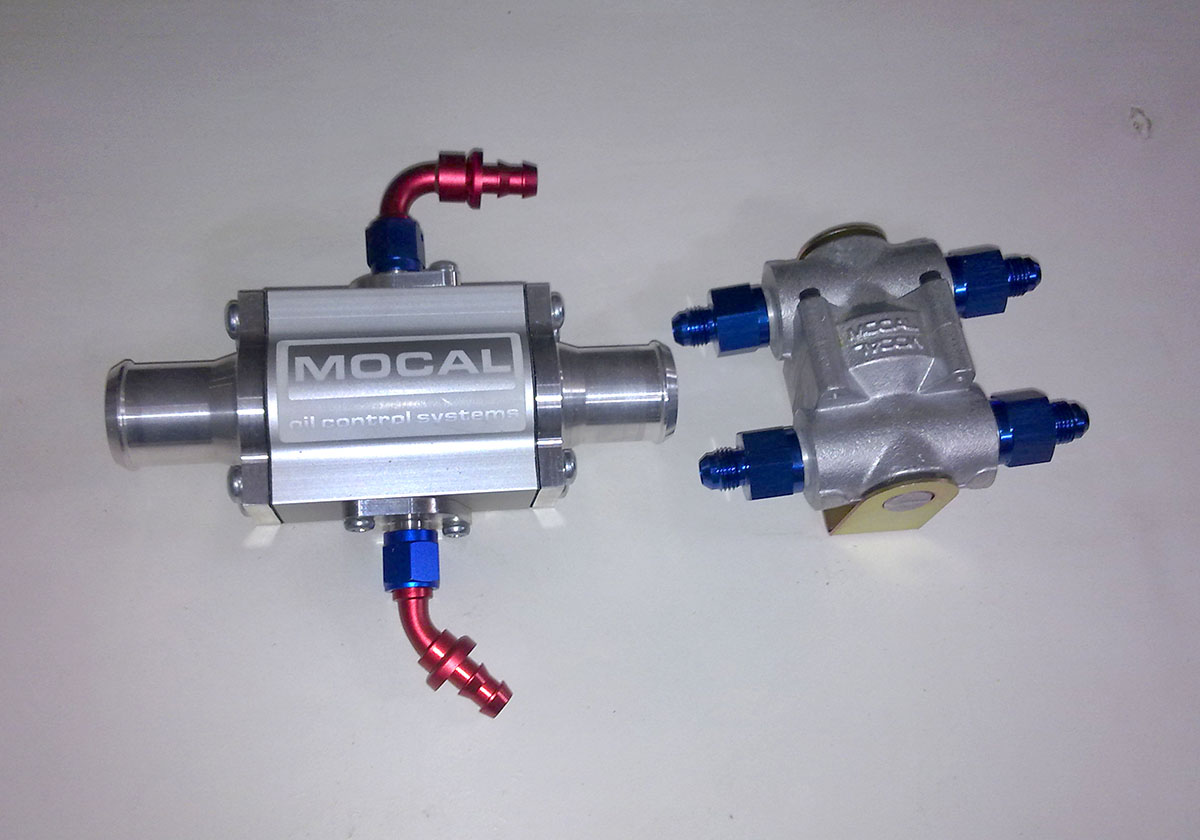

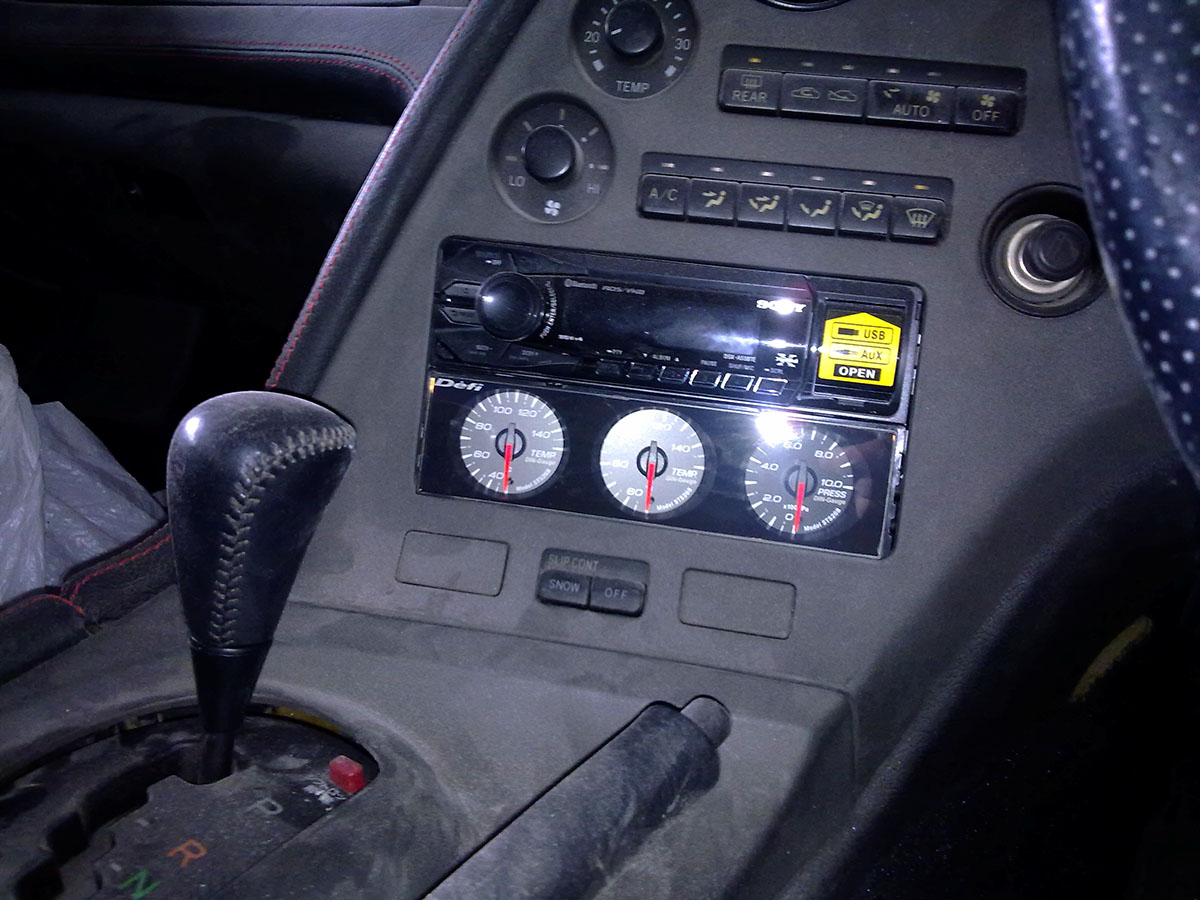

Установили масляный кит радиатора двс Greddy с переносом фильтра и термостатом. В проставку сразу закрутили сенсоры температуры давления масла Defi для показомера Defi DinGauge
Сообщение отредактировал arc - 1.10.2014, 21:11

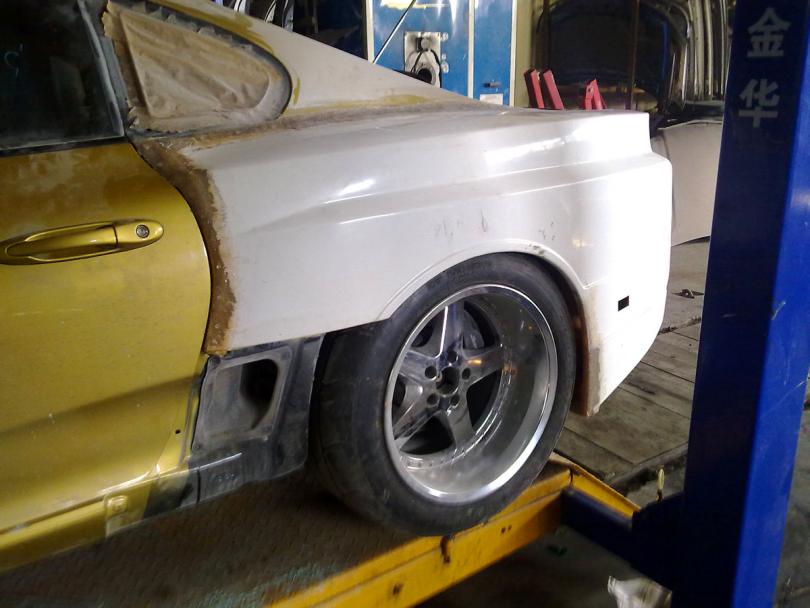

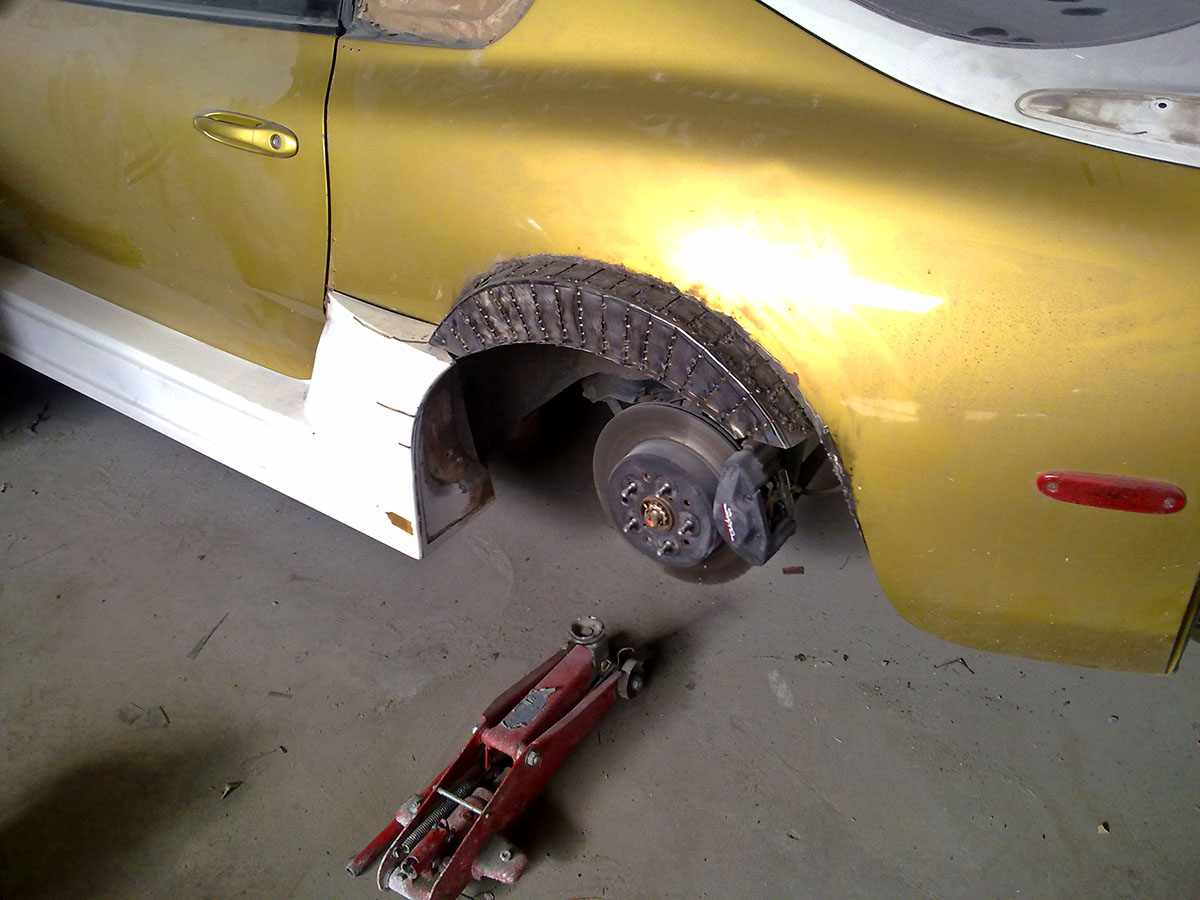

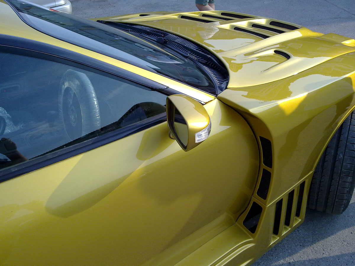

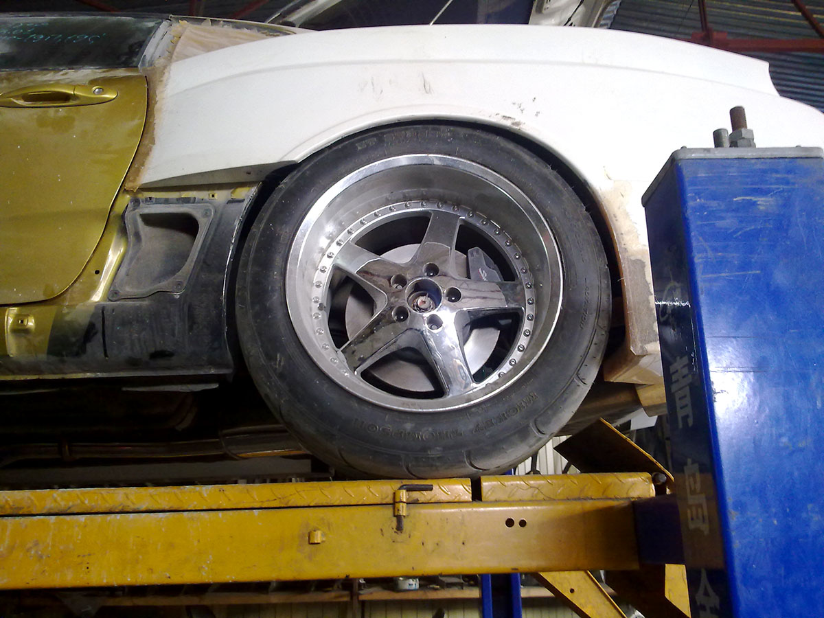

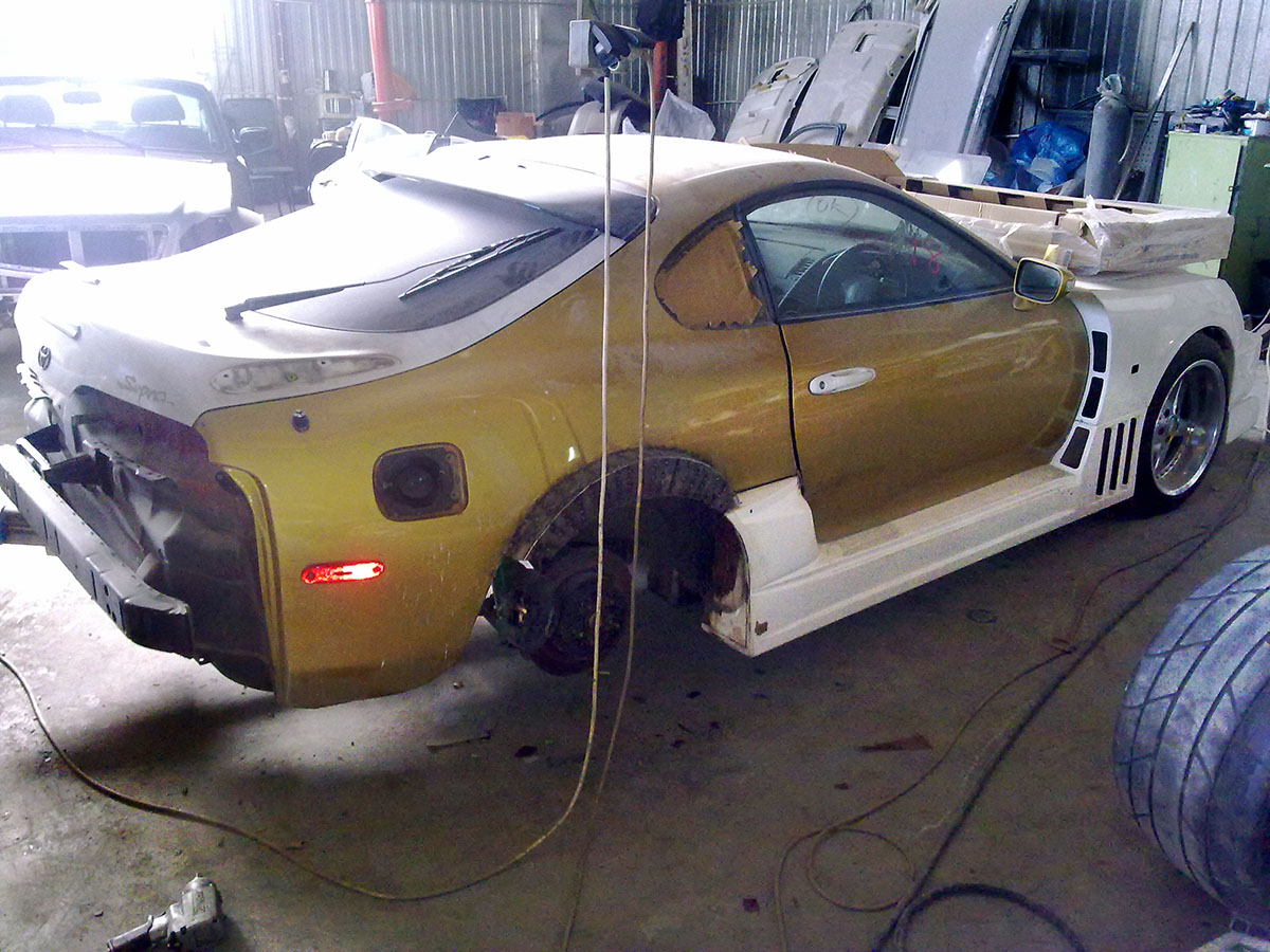

начали ставить задние крылья, для этого пришлось конкретно заморочиться и делать металлические жесткие увеличенные арки из металла, для жесткости

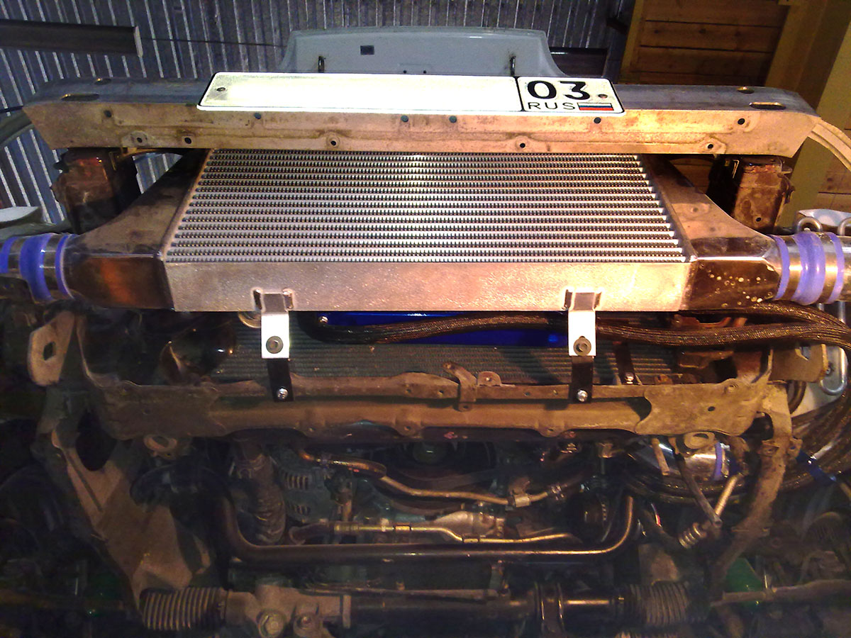

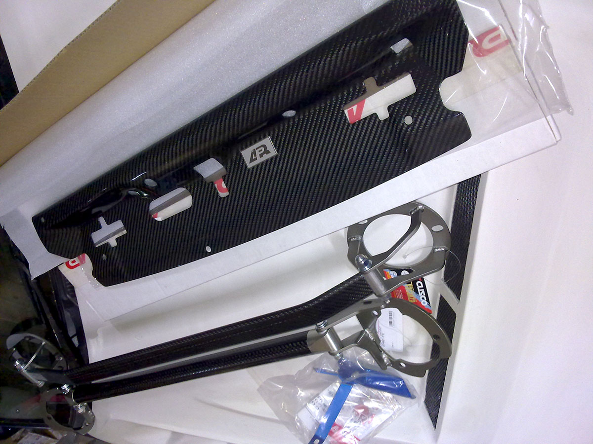

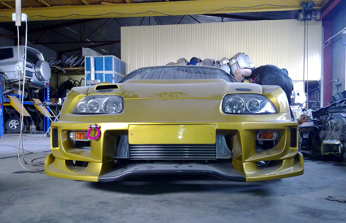

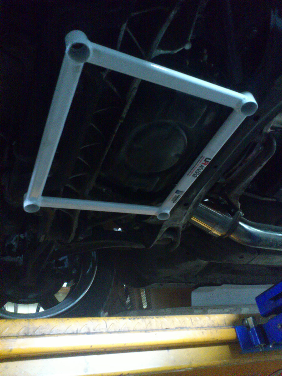

Был установлен интеркулер Greddy. В комплекте шел новый бачек расширителя ОЖ и змеевик для охлаждения ГУР, т.к. стандартные детали мешают установке. Все встало идеально.
До этого установили салон кожа+алькантара заранее купленный у Траволты с его широкой TopSecret GT300 Супры. + установлен спидометр ТРД 320 км.

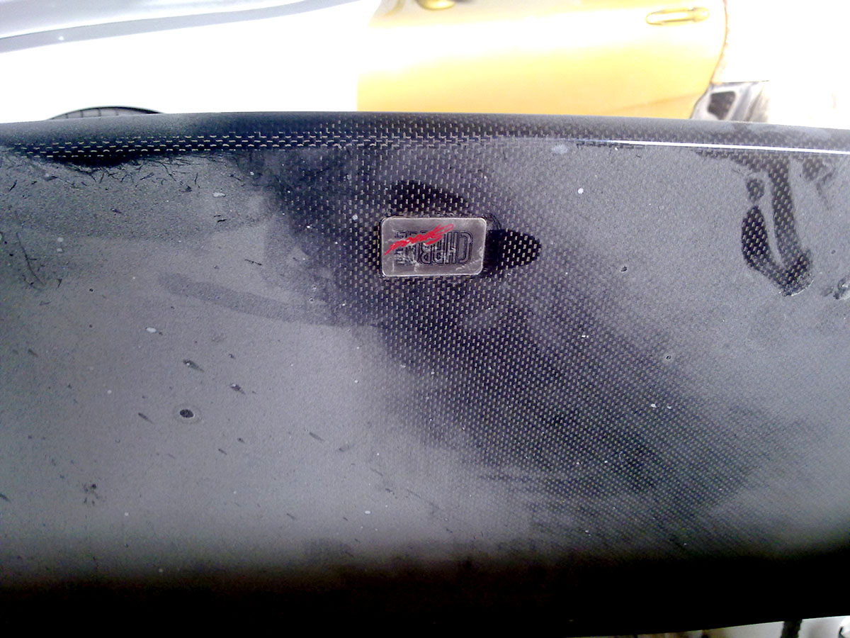

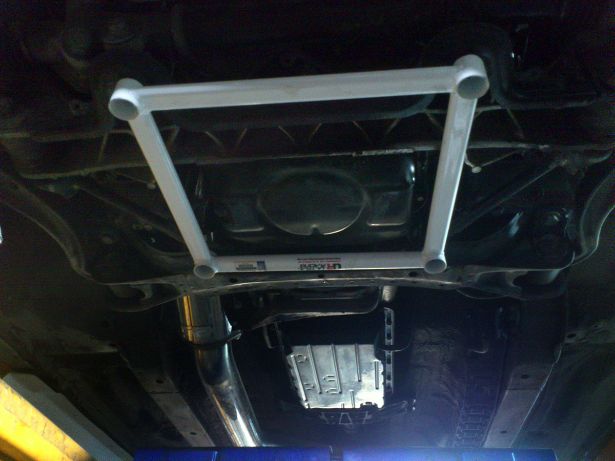

На перед и зад приехали карбоновые распорки Куско

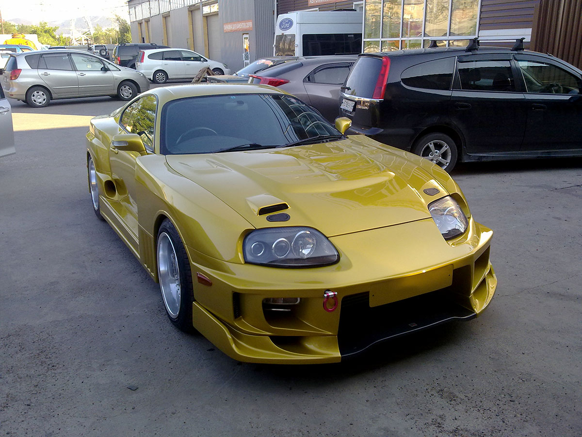

На машине сменены все молдинги и резинки салона на новые. Установлен черный ковер и сидения от рестайла. куплены сидения recaro sr с салазками и руль ТРД. Лобовое стекло взято от донора - оно в идеале.
Сейчас процесс в самом разгаре. Все снято за телефон, поэтому за качество фото не ругайте. По мере новостей буду сюда выкладывать инфу и фото.
