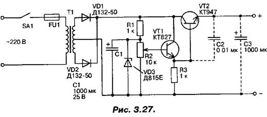

Всем привет!
Может кто подскажет по такой проблеме, а то я в этом плохо понимаю:
дорабатываю блок управления для топливного насоса JDM->USDM.
Для этих целей собрал регулятор напряжения из этой схемы, но заменил транзистор КТ947 на КТ897А:
Теоретически регулировка напряжения должна идти 0В-9В при входящем напряжении 12В.
Вчера подключил к прикуривателю: входящее 14В, а исходящее максимум 7,8В.
Собственно вопрос, какой резистор лучше заменить,
чтобы на выходе можно было получить максимальное напряжение до 10В.
Сообщение отредактировал DENYKOR - 5.11.2014, 15:16

1. При 10в на выходе насос будет качать примерно вполовину своей производительности
2. Для таких схем лучше использовать ШИМ регулирование и полевой транзистор в выходном каскаде, меньше потерь на тепло. К слову, родной usdm контроллер насоса управляется ШИМом с мозга, VVT по крайней мере точно
3. По этой схеме. Надеюсь , ты исключил трансформатор и d1,d2 и подаещь 14в непосредственно на коллектор vt2. Также можно исключить с1 и vd3, а R1 заменить перемычкой. Убеждаемся, что на коллекторе vt2 14в. Далее при верхнем положении R2 на базе vt2 должно быть не ниже 13.3В, на эмиттере vt2 не ниже 12.6 В. Если меньше, то у какого то из транзисторов не хватает коэффициента усиления по току, ищем другой транзистор с большим коэффициентом. Вообще , схема не очень подходит , тк не может выдать 14 вольт на выход . Также запитывать надо не от прикуривателя, а тянуть отдельны толстый провод к цепи питания насоса
4 . У меня есть лишний usdm топливный контроллер от vvt мотора.
Вдогонку. Кт897 составной, у него на переходе коллектор-эмиттер падает еще на 0.6 вольта больше, на выходе будет максимум 12 вольт

По теме:
2. vd3 сохранил так как напряжение в цепи всё таки колеблится, думаю хуже он не сделает.
3. Блок питания нужен мне только на режим 9в., далее подключение прямые 12.
4. Вот замена мной транзистора похоже и повлияла на снижение напряжения.
P.S. только сейчас заметил, что продали мне не тот стабилитрон - Д815Д facepalm.gif
напряжение стабилизации получается у него ниже.

Зря ты так паришься за стабилизацию. Лишнее уйдет в обратку. Насколько понял, у тебя рэле переключает насос или на питание, или на твой,,контроллер,, В турбокалдине например вместо,, контроллера,, с завода используется резистор. Я когда мотор от нее свапил, то не имел такого резистора и просто посадил насос на питание. С тех пор прошло 4 года, ничего не сломалось. У нас правда сложнее, на Хх когда насос всегда включен, аккумулятор не заряжается.....

Поставь переменник 0,5 Вт и Транзистор 2SA1943 (2SA1941) или 2SC5200 (непомню пару). Если стабилитрон был не тот, то и напряжение на выходе он тебе ограничил.
ed020

А какая разница резистор или транзистор? И то и другое будет рассеивать одинаковую мощность, если не рассматривать режимы работы транзистора с отсечкой.

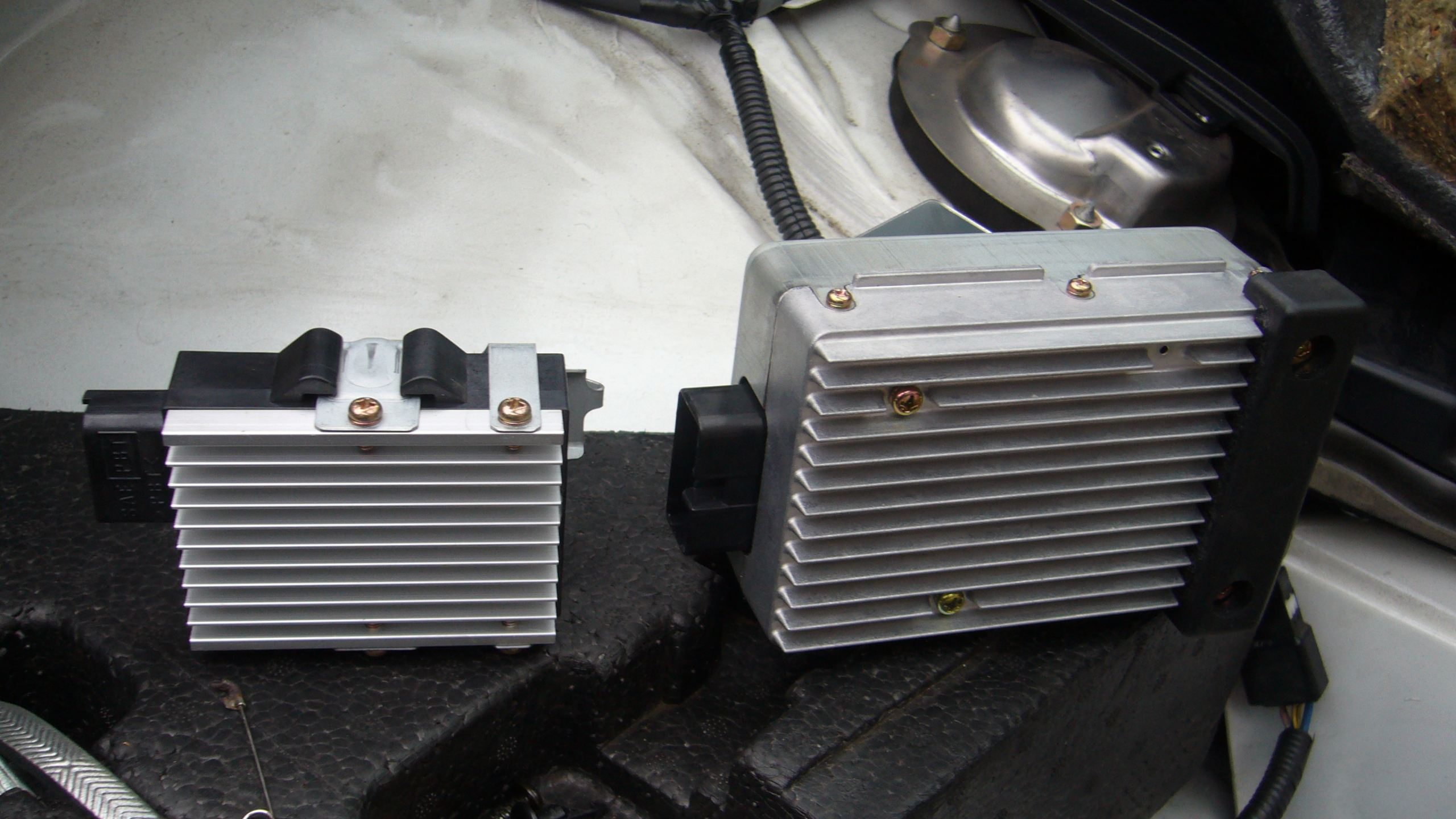

про комплектации супр.
http://www.supra-club.ru/board/index.php?a...st&id=24479
вот оба контроллера для сравнения
слева jdm справа usdm
Сообщение отредактировал ed020 - 6.11.2014, 18:11

Проблема действительно оказалась в стабилитроне:
нужного в городе не нашёл,
но когда просто убрал старый - всё заработало как надо
(в сети в принципе напряжение стабильное).
После ваших коментариев, задумался над тем,
что может я сильно замарачиваюсь и правда нужно было поставить резистор с радиатором smile.gif
Импульсный преобразователь - наверное самый правильный выбор (с точки зрения эффективности),
но смущает сложность схемы - в машине стараюсь применять максимально простые решения.

ed020, только USDM никогда не стоял на VVTi и вообще в США VVTi был только атмо. и контроллер был на нем JDM а большой контроллер был только на USDM\EUR турбо.

У меня вот возник вопрос, а USDM контроллер будет работать с любым мозгом (атмо/турбо, JDM/USDM)?
Смотрю фишка там совершенно другая.

Да, хотел сказать, что usdm контроллер работает с jdm vvt турбо мотором,а получилось, что ввел тебя в заблуждение
Думаю, что он работает со всеми мозгами, у которых на FPC идет ШИМ и бесполезен, где на топливный насос есть дополнительное реле с резистором. Такое рэле было на 2JZ атмо маркообразных. Точно не скажу, схема в гараже.
