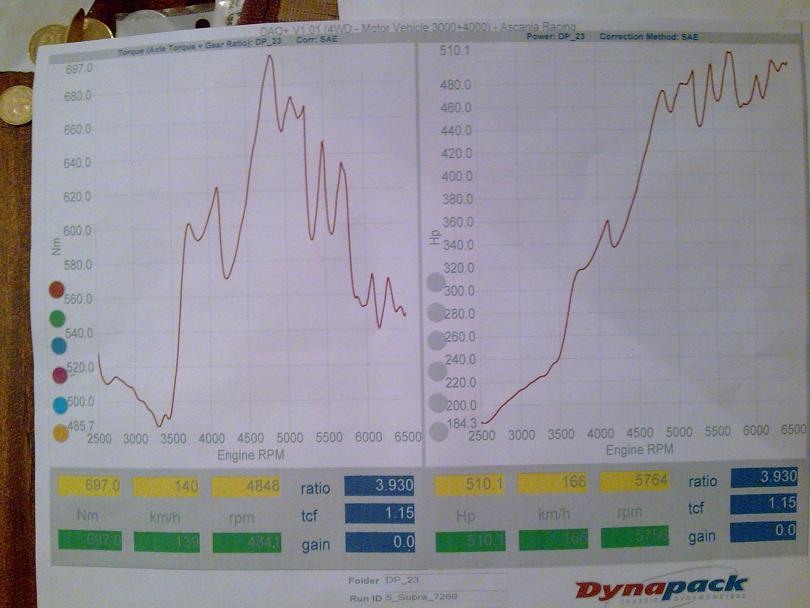

Вот замер,я так понял в правом нижнем углу гл пара и передаточ число 4 передачи

че это с графиком?) Ты буксовал на стенде что ли?
Этот замер можно в туалете повесить laugh.gif ,едь в луганск к олегу и тебя там нормально померяют,или в киев на редлайн wink.gif

Замер похож на кардиограмму) Как будто ты пинка Т88 испугался, но потом немного приотпутило.

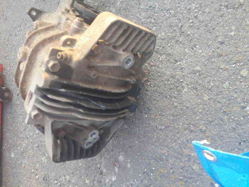

У меня тут накипело в общем smile.gif за прошедший сезон я таки добил свой большой редуктор с парой 3,26 и заводским торсеном
в тот же день привезли мне редуктор поменьше с такой же парой (3,26) и блокировкой Tomei 2way. Радости полные штаны smile.gif но не проехав и 1000км из-за косяков сборки в ходу срезало пару. Валяется еще один с атмо с парой 3,7 ткрытый но как-то его ставить на моё ведёрко не охота.
в Общем возник вопрос, а то я уже запутался, сколько видов редукторов есть на Супру большой и малый? или еще есть средний?
как я понял в моем редукторе блокировка целая, нужна только пара, можно ли поставить в нее пару 3,13.
предлагаю к знающим выписать пары которые можно поставить в каждый размер редуктора, и их каталожные номера для дальнейшей помощи на форуме.
