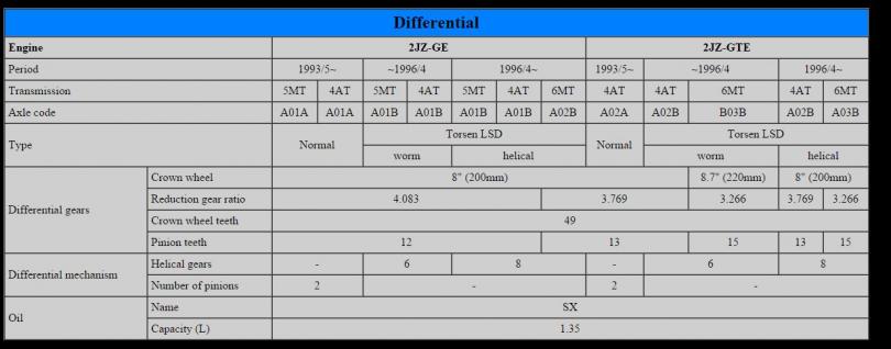

http://mkiv.supras.org.nz/specs.htm
сообщение 21.11.2014, 20:18
Сообщение #43
а как понять какой там большой а де малый?

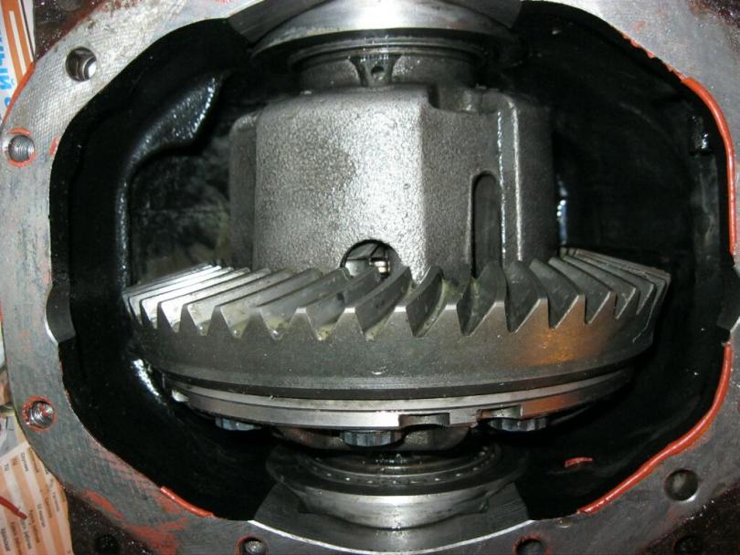

ximik,
В таблице:
8.0 - малый, главная пара крепиться на 10 болтов,
8.7 - большой, главная пара крепиться на 12 болтов.
На фото - малый ...
