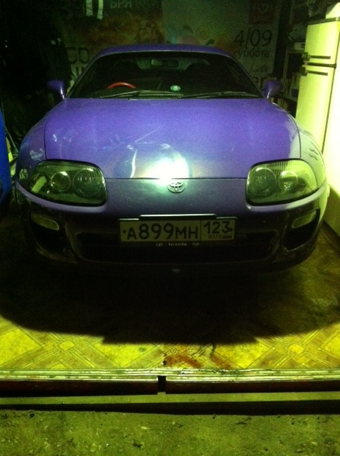

Вообщем выявлено, что натекло с ГУРа. Сегодня заехал, завел - жуткий гул пошел типа скрежета. открыл бочок с жидкостью для ГУра - пустовато. Залил, звуки пропали. Но вокруг жирные следы. Но откуда или из какого патрубка пока неизвестно. Залил жидкость. всё протер насухо, через пару дней посмотрю.... ![]() ![]()

Patay, Дэн,проверь охлаждение ГУРа (в левой части где габарит с поворотником) и шланги. Может какой шланг протерло или передавило.

три дня назад вообщем опознал проблему. хомут на патрубке, который идет из бачка с жидкостью для гура, был ослаблен, затянул. Сегодня завел, выгонял из гаража, пока всё сухо) надеюсь больше не потечет красотка ![]() ![]() |

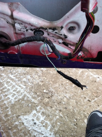

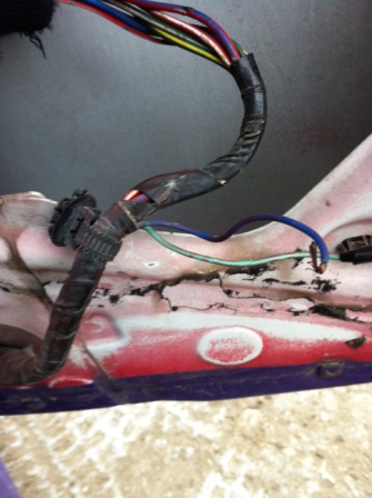

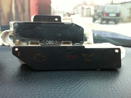

сегодня разобрал дверь... скажите, провода на передние динамики так и должны идти из пучка? (концы я отрезал, слишком длинные были).
Парни, такой вопрос, вот эти индикаторы что сверху зеркального цвета что-то должны показывать? я своим глазом так и не разглядел....

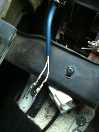

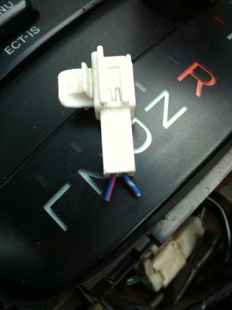

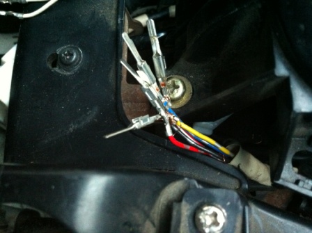

ЧТо это? от чего эти клеммы и провода? почему то все отключены... может так и нужно? скажите как бывалые... провода синего цвета (две штуки с белой фишкой подозреваю что это для подсветки пепельницы, так ли это??)
Заранее прошу меня извинить, если сообщения выложилось одним постом и все фотки тоже, пока не понял почему так получилось) ах да, эти провода все находятся в торпеде кпп под подлокотником!

В верхнем экране там ABS по моему должен высвечиваться, панелька универсальная... У меня нет ABS, там по моему ничего не горит у меня.

могу ошибаться, но очень похоже на распиновку магнитолы, черный (-), красный (+), желтый - зажигание, синий - антенна... остальные должны на динамики идти...

Все эти провода идут из селектора автомата. Я их не подключал потому,что это временный вариант. Надо искать и ставить рестайловый селектор от Супры.
Проводка на динамики стоковая. Там изначально были фишки которые втыкались в корпусы от динамиков(их нет в дверях так как менял динамики на большего диаметра) Ты там случайно не отключил подсветку селектора? она работала. Сообщение отредактировал vitaleg182 - 30.11.2014, 9:29 -------------------- |
