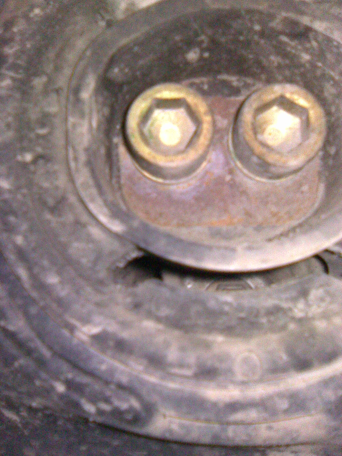

проблема такая.. при клаче с места или при покатушках боком по жопе прилетают удары, читал что это подушка редуктора, и что можно легко положить такими ударами блокировку... сегодня заглянул.. состояние подушки не новое конечно, но и трещин и разрывов не наблюдается. Вот и не знаю куда ещё смотреть. Или может она износилась без трещин. хз...

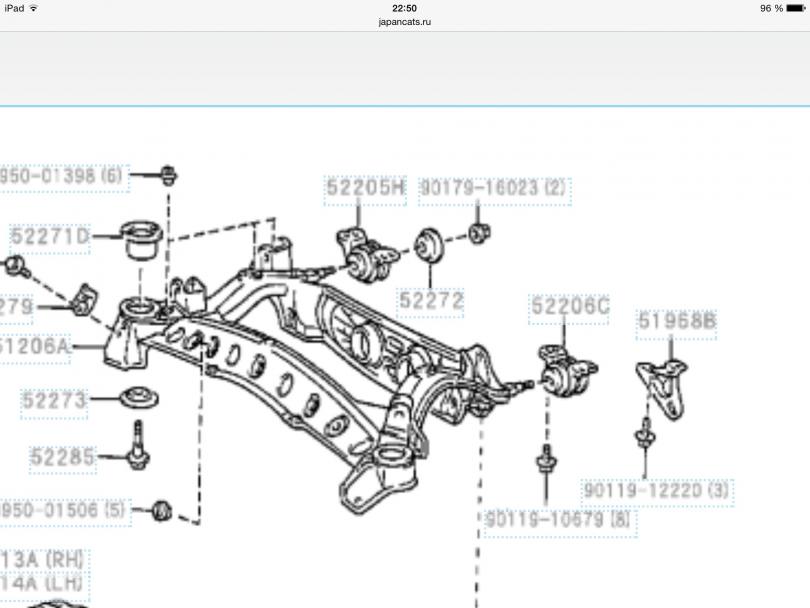

Посмотри задние верхние рычаги - там плавающие сайлент блоки и они любят умирать)
сообщение 2.12.2014, 10:39
Я бы, для начала, попробовал протянуть подрамник (динамометрическим ключом).

Еще заодно глянь как там поживают 52205Н и 52206С.

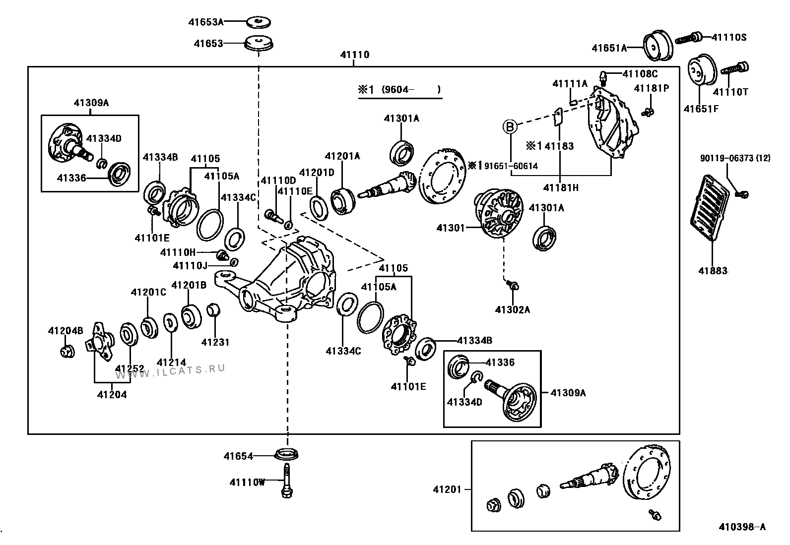

Установи вторую ... номер 41651А.

Kurs142,
Номера в каталогах ...
Подушка редуктора: 41651-14020
Болт крепления: 90110-14007
