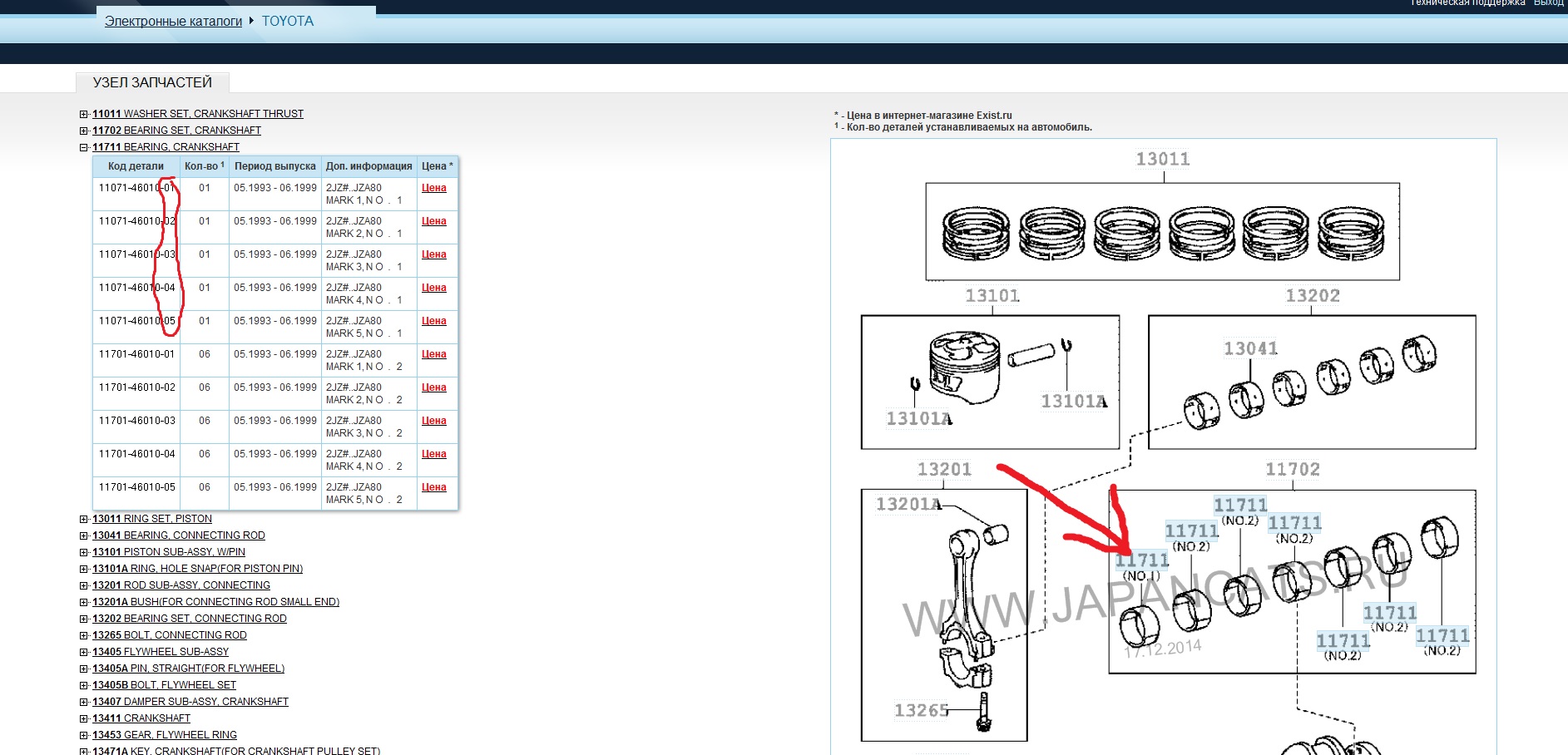

Ребята,сейчас мой мотор капиталится и столкнулись с проблемой.
Коленвал у меня новый. Нужны новые коренные вкладыши а japancats дает только ремонтный размер 0,25. номер их 11704-46020.
Подскажите как быть? И реально ли вообще найти не ремонтный размер под новый коленвал!?

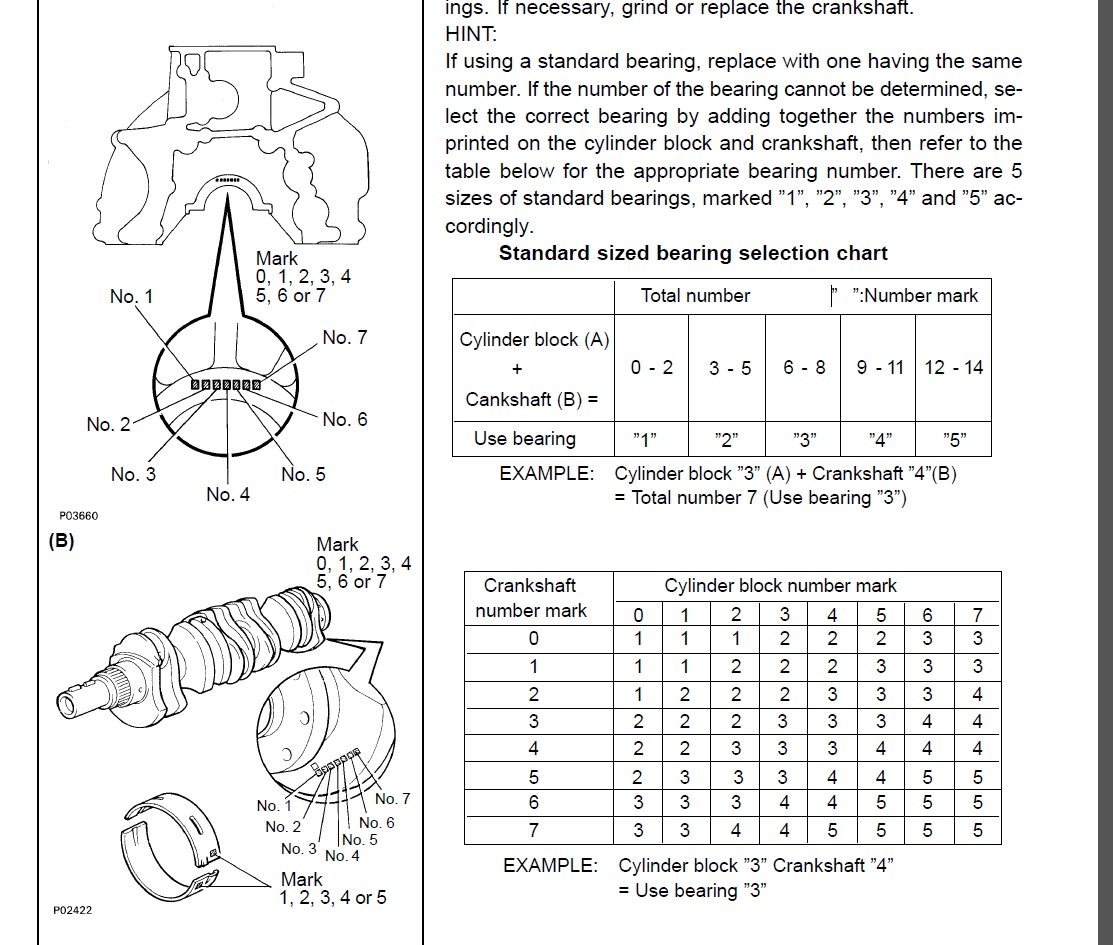

Всё реально найти и легко заказывается. Ты возможно не там смотрел,тыкай на картинке не на группу вкладышей, а на каждый,тогда выдаст. Есть вкладыши номинальные,которые разбиваются на пять групп (отличаются 0,001-0,002 мм по толщине для более точного подгона масляного зазора) и ремонтный, которые увеличены на 0,25мм. Для того что заказать номинальные нужно знать какую группу из пяти...для этого на коленвале и блоке есть номера, которые необходимо сложить и получаешь нужную группу. Вроде так по памяти. Стрелками указал где искать номера, но многие игнорируют номера и ставят всё из одной группы, ибо 0,001-0,002 слишком маленькая величина для влияния.

Benjiro
сообщение 16.12.2014, 9:57
Сообщений: 688
Регистрация: 24.4.2010
Пользователь №: 4 608
Вот ещё схема в помощь и таблица для получения нужного номера

Benjiro, Спасибо,теперь почти ясно даже мне) Думаю моторист теперь точно разберется) friends.gif
