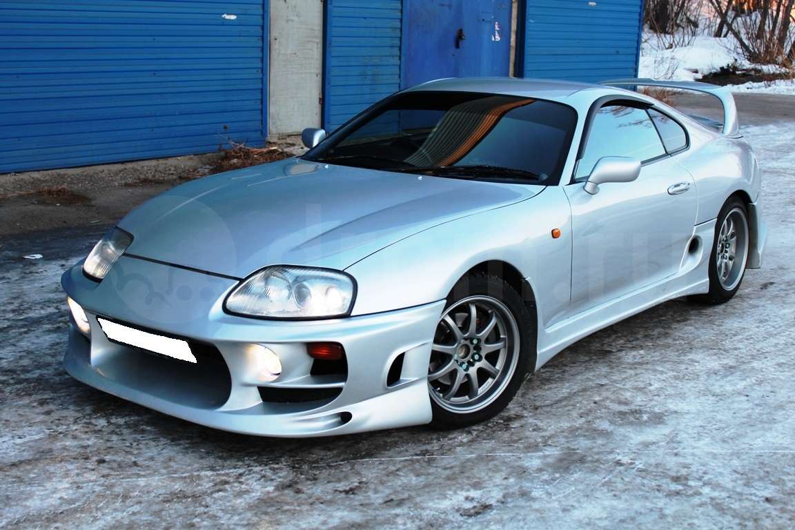

http://novosibirsk.drom.ru/toyota/supra/14104148.html
Я ее думаю сейчас взять кто что скажет за нее?

у -=Yura=- спроси за эту машину!

lodbear, если в кратце:

lodbear, в четвертый раз в личку пишу уже за эту машину, просто оставлю здесь на всеобщее обозрение.
На момент продажи в нск год назад у машины были не большие проблемы ph34r.gif
двс
- при запуске движка выходил смачный белый клуб дыма(маслосъемные на замену)
- проблемы с плавающим холостым, иногда глохла в горку.. или с горки не помню)
- особого внимания заслуживает пробег, с цифрой то ли 86 т.км то ли 60, вся соль заключается в том, что если всмотреться в одометр то увидишь черный квадратик изоленты, изящно наклееный на стекло изнутри в районе шестой цифры (если посмотреть под углом то виднеется шестая цифра в пробеге "2"))
- на машине раньше была АКПП, о чем свидетельствует спидометр с буквами P N D 2 L, к слову сказать механика - вроде нормальная была W58
подвеска
- еще на стадии приезда в барнаул у машины были проблемы с шаровой, проблемы решались православной реставрацией)) что доставляло, ибо не безопасно это)
кузов
- изначально машина была белая, еще в нске один Армянин (со слов пред хозяина) перекрасил её в этот цвет, сил и денег пацан не жалел, даже саморезы держащие пороги (к слову сказать вкрученные не куда то там, а в боковину) покрасил в цвет кузова, правый бок(дверь, крыло заднее)
точно битый, своими глазами видел, что по кузову было "до" говорить не возьмусь, свечку не держал.
- ну и мелочи всякие типа лопнувшей форточки, сетки с камазовского фильтра вкрученной на саморезы в передний бампер, и т.д. и т.п.
Интерьер
- стоковые протертые сидения (водительское точно, с моей машины) руль "МУМУ спорт", тряпичные накладки на ремни "саеблет" сабвуфер блупукт, аквапечать на панели приборов ака "карбон", помученный жизнью серый ковер.
честно сказать я многое уже не помню, но раньше список косяков был большим и веселым
аааа чуть не забыл, доки от сарая, но вроде как уже под амнистией и с учетом проблем нет, но первичный ПТС имел запись Соарер, ну эт мелочи)
ну это было год назад, сейчас у нового хозяина машина преображается, там и ксенон уже стоит, и тонировочка, и ресницы "крылья бэтмэна" на фарах, так что может че и поменялось в лучшую сторону)))
upd судя по новым фото саморезы убраны. Вмятина на крыше от воздушки малолетнего долб, выправить вмятину нельзя, под ней "ребро жесткости"
Можно же снаружи выправить крышу. Беспокрасочный ремонт вмятин разве не сладит с этой проблемой?
По большому счету не так все и печально, если б не соарер)

Roja, не так все печально????)))) да это сотни и сотни тысяч, чтоб привести в нормальный вид машину, ты ж сам Суправод, тебе ли не знать?) я об этом и говорил что вмятину просто так не выправить, мешает ребро.
сообщение 30.1.2015, 9:28
Сообщение #2918
-=Yura=-, если кузов сделали плохо, то на переделку уйдет много денег, согласен.
Но, дымящий атмо мотор, рычаги с уставшими шаровыми, ремни сабелт и сток сидухи - это не "сотни и сотни тысяч".
Себе бы я такую машину не взял, но все вышеописанное, кроме кузова и доков, не так печально.
P.S. Беспоркрасочный ремонт же снаружи выполняется, не пойму как ребро жесткости мешает?

А про эту известно что-нибудь? Заметил, что ее долго продавали в Новосибирске за 700, как продали, наверно через месяц встала на продажу в Новокузнецке за 600 по-моему, и сейчас там же, но уже салон, и за 500... Хотя с виду и по фото хорошая) не считая заднего бампера конечно))
http://novokuznetsk.drom.ru/toyota/supra/17190295.html
все хорошо, только фотки в следующий раз грузи на наш форум
