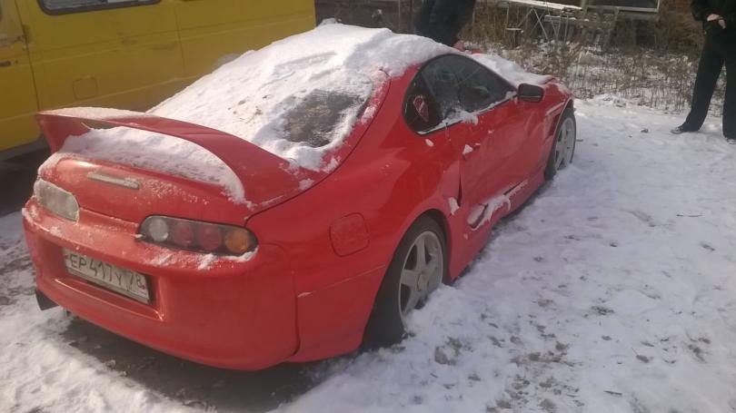

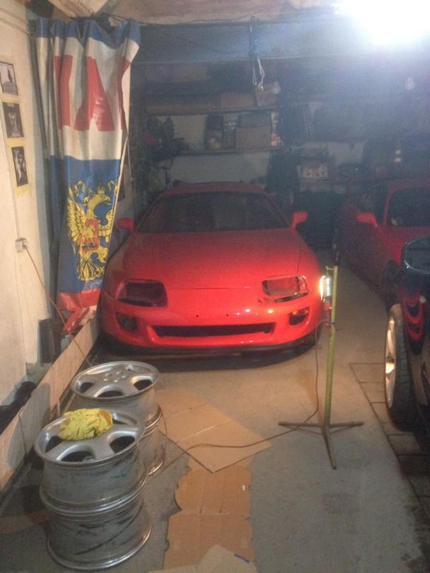

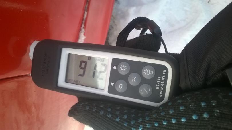

Облазили всю с толщиномером - вердикт: жопа вся из шпакли, стык крыши с крылом задним - адовый слой шпакли. Шпаклеван/вытянут дверной проем пассажирский, морда целая вроде. Под днище не лазили, но посмотреть стоило.
Все что описано в объявлении - стоит на авто, не потрошили.
Саня прошлый хозяин из СПб перед перекрасом попал в мелкое дтп, (в бортовике все писал), но ремонтировалось там только заднее крыло чуть чуть в нижней части, все остальные художества - не его рук дело.
ПТС выкладывать не буду, но там без криминала. Конструктор с заменой кузова.
Для истории оставлю фотки:

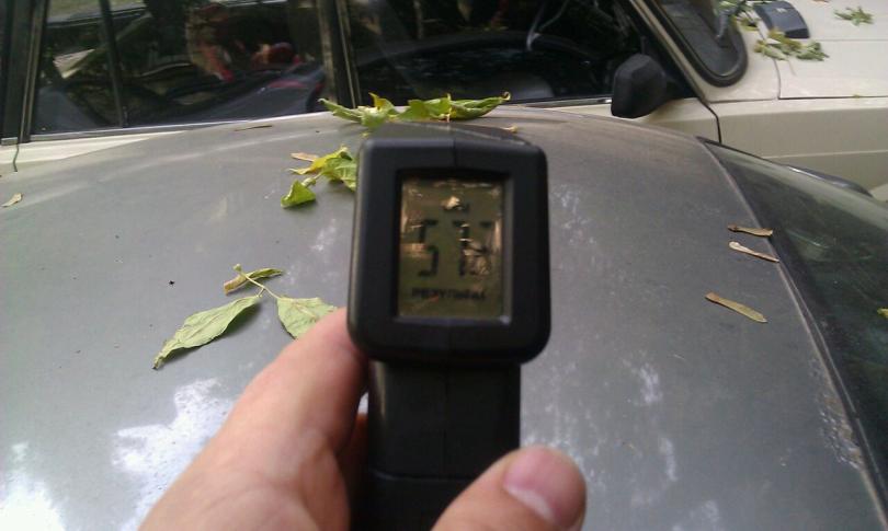

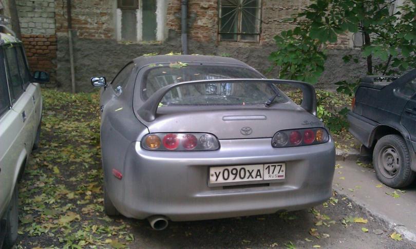

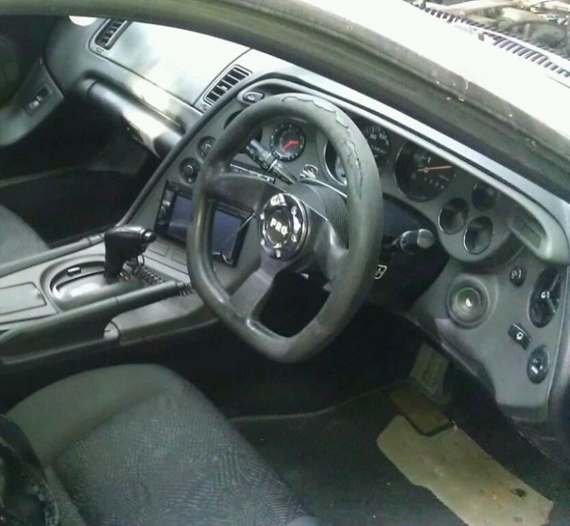

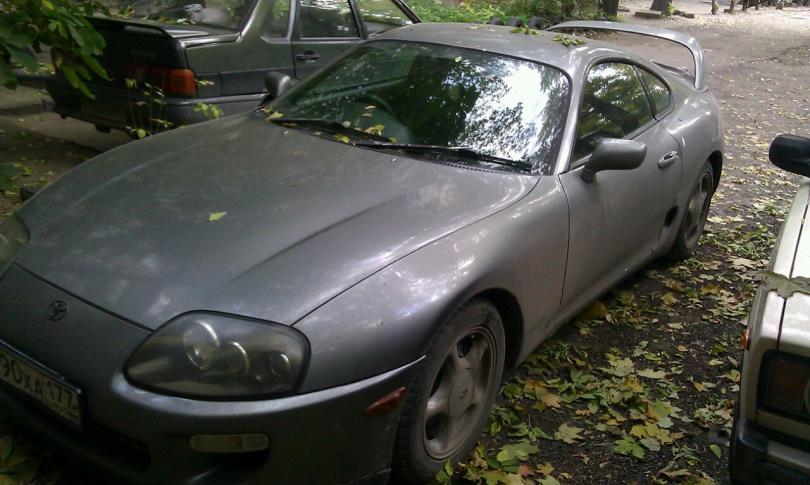

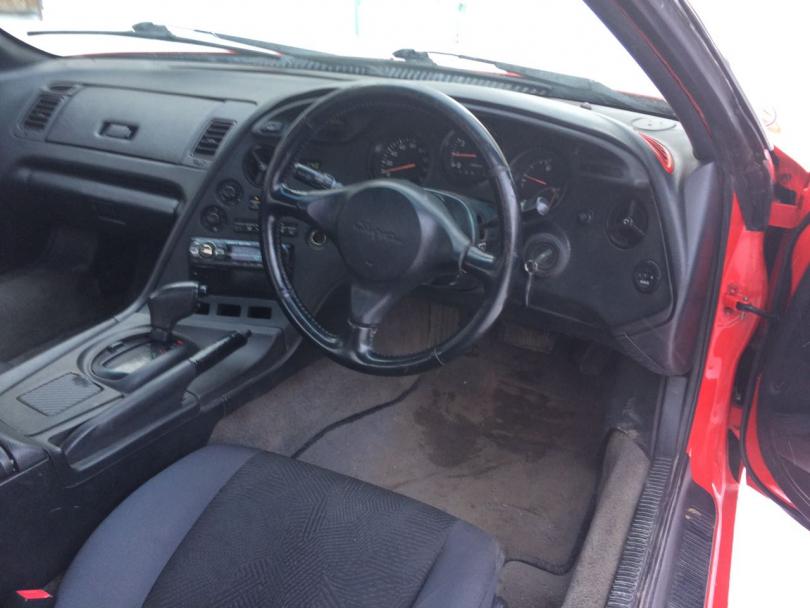

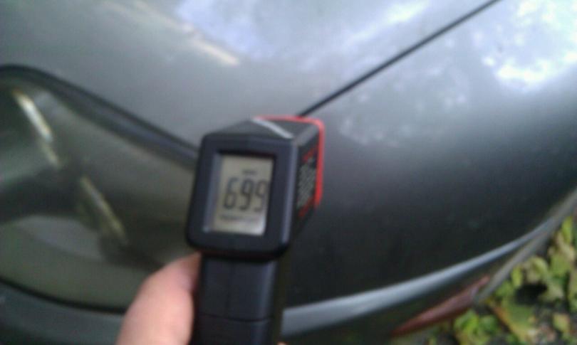

В рамках программы поиска Супры для себя, была осмотрена Саратовская рестайловая. https://www.avito.ru/saratov/avtomobili/toy..._1996_847875776 1996г, рестайл, 114 тыс. км.. Поскольку, по причинам названным ниже, вариант для меня отпадает, выкладываю результаты осмотра, может кого то кто ищет себе мечту, вполне устроит.
Про плюсы:
Конечно же, первым делом это ровные документы, машинка полнопошлинная, не конструктор. ПТС оригинал.
Претензий к коробке и двс так же нет.
Салон не убитый, кроме облезлого руля и криво вырезанного проема под мафон, что по сути мелочи, все отлично, хорошая чистка и будет сиять.
Родные диски в хорошем состоянии. Фары/фонари, все в норме.
По переду признаков ударов нет, лонжероны целые, сломан только усилитель крыла.
Теперь о минусах.
Трещина на лобовом стекле по всей ширине.

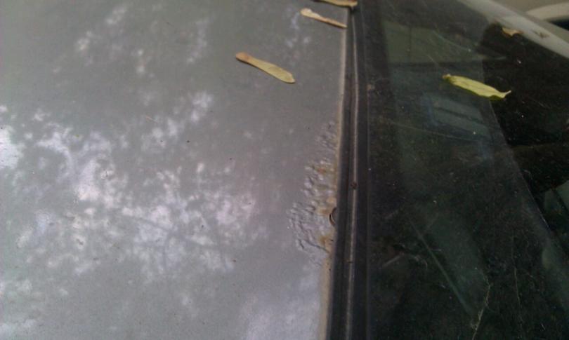

Ржавчина на крыше, нужно делать, причем, не откладывая в дальний ящик, и на кромке капота просматриваются первые намеки.
Задний левый рычаг кричит о замене.
Теперь о более грустном, что остановило меня от покупки за данный ценник. Задняя часть в районе арки хорошо получала. Вваривалась задняя правая часть авто, в багажнике найдены не заводские швы и герметик. Ну и снаружи в этом месте на заднем крыле хорошие залежи шпакли. Так же хороший слой шпакли лежит на крыше, да и вообще по кузову много где есть. Перекрашена вкруг, причем в разное время, элементы выпадают по цветам.
Ну и по мелочам.

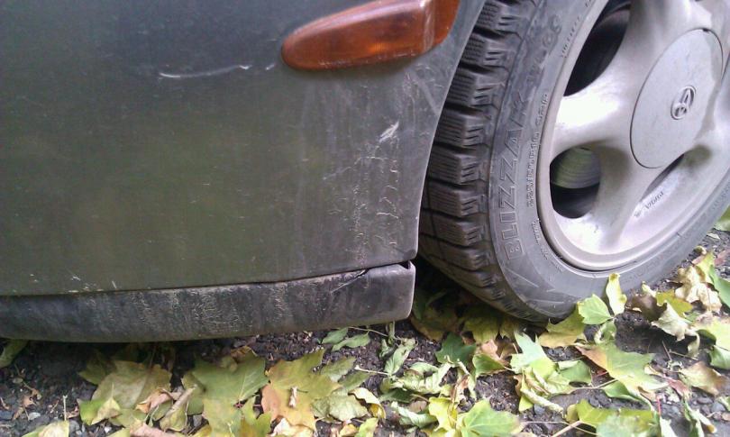

Треснута передняя губа.
Руль бы перешить.
Продается на данный момент за 750тыс, за наличку готовы отдать за 700 на 16-х родных дисках (вместе с 17-ми за 750). Я предлагал на пару десятков меньше, еще до того как сделал подробный осмотр кузова, не уступают, увы. Настроился брать за 700, но с тщательной проверкой, меня смущало отсутствие стокового руля с подушкой и неродной лобач, думал бита по переду, но, как оказалось, по заду. Заранее, задолго до осмотра, спросив каким тяжбам подвергался кузов, про вваренную часть ничего не было сказано, только про «перекрас левой стороны из за сильной царапины», про рыжик, в общем, про все кроме самого печального, по факту же, все оказалось чутка хуже.

Реально вся из шпакли, рыжики на крыше как раз подтверждают ее ремонт (сделанный плохо).

Да ерунда это все! Вот рыжики на капоте это очень интересная штука! Откуда им взятся если капот из алюминия? wacko.gif

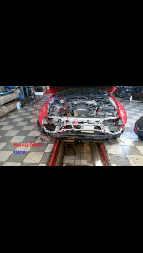

http://23987500.drom.ru
Кто что знает? Был удар в правое крыло...
Andreynizkiy
сообщение 16.1.2017, 17:03
Сообщение #3367
Сообщений: 39
Регистрация: 10.1.2013
Из: екатеринбург
Пользователь №: 7 721
по ней и так все видно вроде бы , мотор стукнул , кузов испорчен , салон вроде бы тоже , чтобы это стало похоже на авто вложишь столько что лучше купи целую

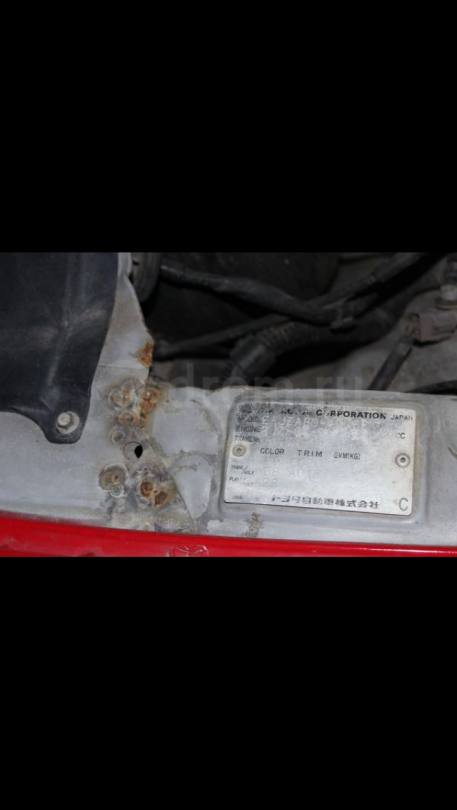

Метиз самое удивительное что цена 350 и владелец ниже продовать не хочет )))

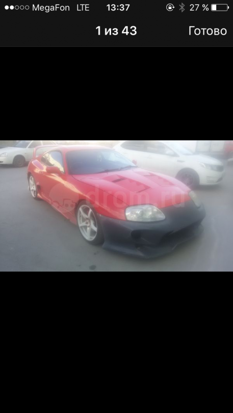

Кто что слышал или видел по этой Супре из Томска?)
http://24776637.drom.ru
Супра Томск
AquaGen
сообщение 19.1.2017, 4:23
Сообщение #3373
Группа: Неактивированные
Сообщений: 1 124
Регистрация: 15.12.2012
Из: Сургут
Пользователь №: 7 668
NickI, нормальная атмо Супра пусть же и конструктор, цены я их вижу в районе 500 тыс. Продавец явно что то не договаривает.... В Томске без проблем конструктора ставят.

Понял птс скинул в тему в юр. Разделе....
OtMoROzoK
сообщение 19.1.2017, 8:41
Сообщение #3375
Сообщений: 64
Регистрация: 17.2.2013
Из: Кемеровская обл. Л-Кузнецкий
Пользователь №: 7 820
Авто: Toyota Mark2 JZX90

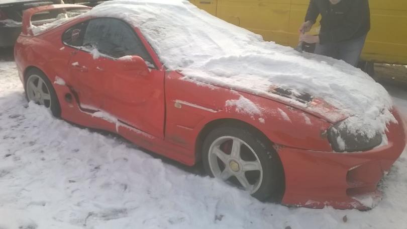

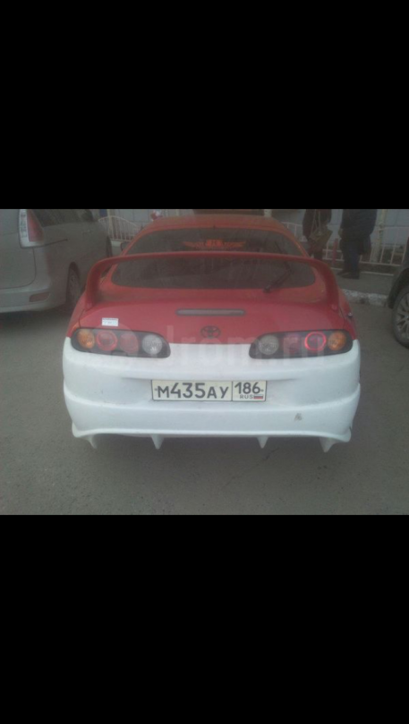

Красная с Томска. Это распил по переду. Привозилась как донор.
Изначально была белая. Всплывала уже пару раз, очередной труп. ПОЙМИТЕ УЖЕ нет и уже точно не будет хороших Японок по холяве. Либо плати нормальные бабки и купи нормальную или будешь обманут и владеть трупом.
VasilVasil
сообщение 19.1.2017, 10:35
Сообщение #3376
Сообщений: 0
Регистрация: 18.1.2017
Пользователь №: 10 511
Авто:Toyota Hilux
Парни, я всё разузнал про красную из Томска) Вобщем там штука такая: в ПТС указаны данные от 70-ки, и отметка о замене кузова на красный 1996 года. По факту в красную вварили планку с номером от 70. Ну вы поняли.

VasilVasil, к черту этот геммор. Да даже доки конструктора от 70ки пугают. За 350 один хлам будет.

Metizzz
сообщение 20.1.2017, 11:21
Сообщение #3380
Сообщений: 99
Регистрация: 17.4.2016
Пользователь №: 10 228
Авто:Toyota Supra 80
NickI, думаю заковать не закуют, а вот машину отберут и на экспертизу утащат это точно)
