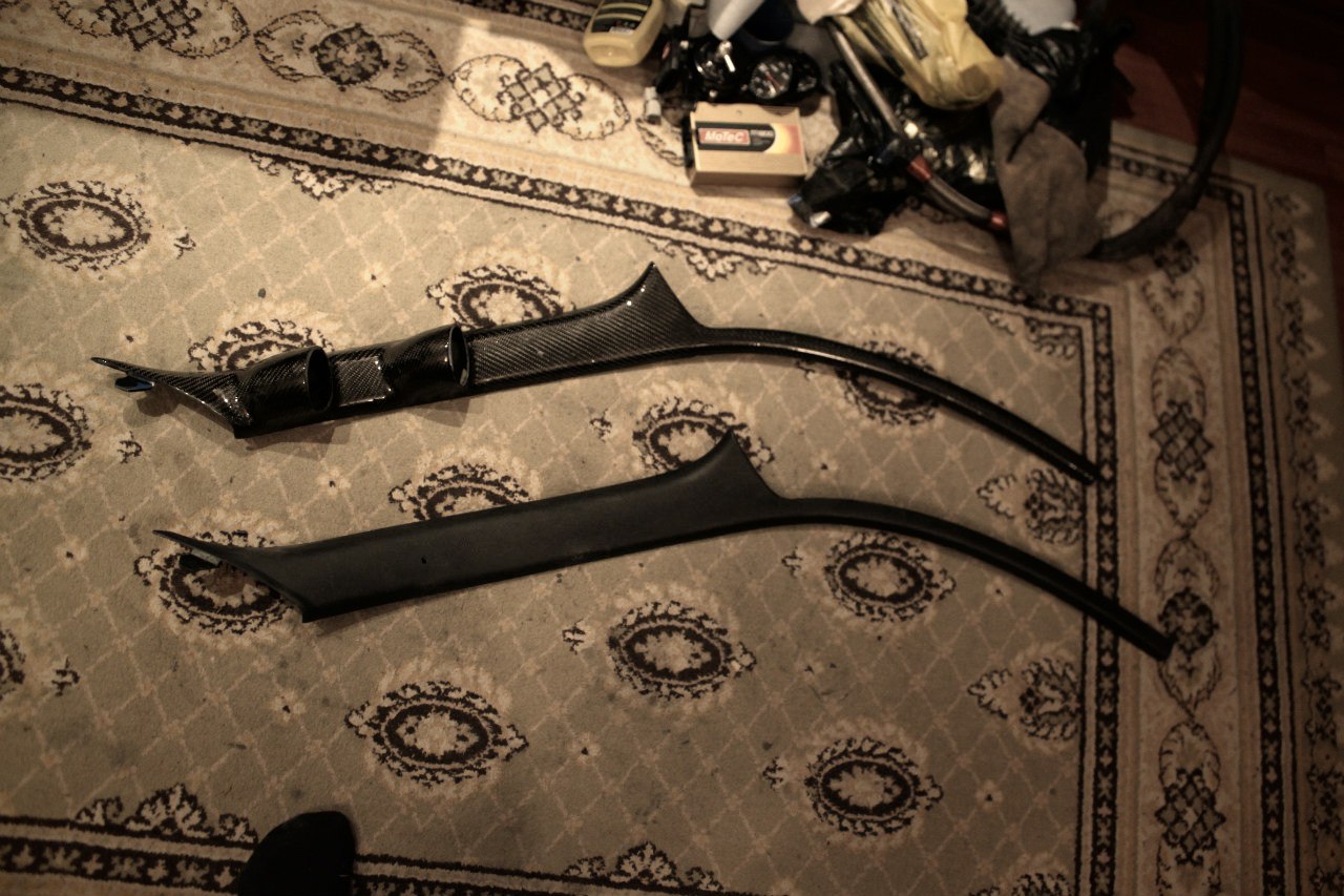

Начал карбонить салон 80-ки, Ламинирование углеволокном, натуральный карбон
Roman K.
сообщение 20.1.2015, 13:12
Сообщений: 29
Регистрация: 25.12.2014
Из: Zelenograd
Пользователь №: 9 667
Авто:Салат из Celica ZZT230 Turbo
Итак, приехали мне детальки - спасибо r77 - купил всю торпедо с пластмасками, чтобы проще было понять что куда заходит. Правда без датчиков и крутилок, но это все уже по ходу пьессы.
Начал с 2-х боковин, направление по ходу завернутости панели.

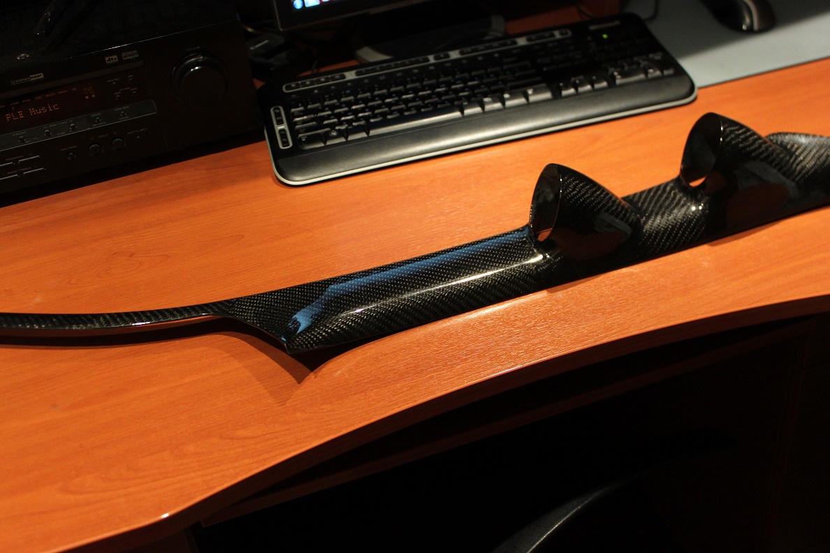

Также накладка приборки и козырек также будут завернуты, по накладке есть ряд идей, как будет готово, покажу smile.gif

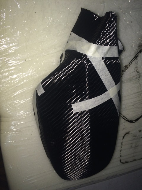

Ну и еще одна деталька с которой немного повозился пока укладывал - зеркало с селики - пока только ухо начал делать. Оно сплошное и целиковое, почти как на всей тойоте и оборачивать нужно по кругу.
Хочется попробовать так же завернуть супровские, если у кого есть на эксперементы за символическую стоимость или кто то хочет попробовать - вэлкам smile.gif
ПРодолжение и окончание процесса буду сюда же выкладывать, надеюсь Вам понравится smile.gif Ну и конечно у меня на драйве много фоток, но все их сюда не засунешь.
Немного укушенный турбой :)
http://www.drive2.ru/r/toyota/288230376152000409/

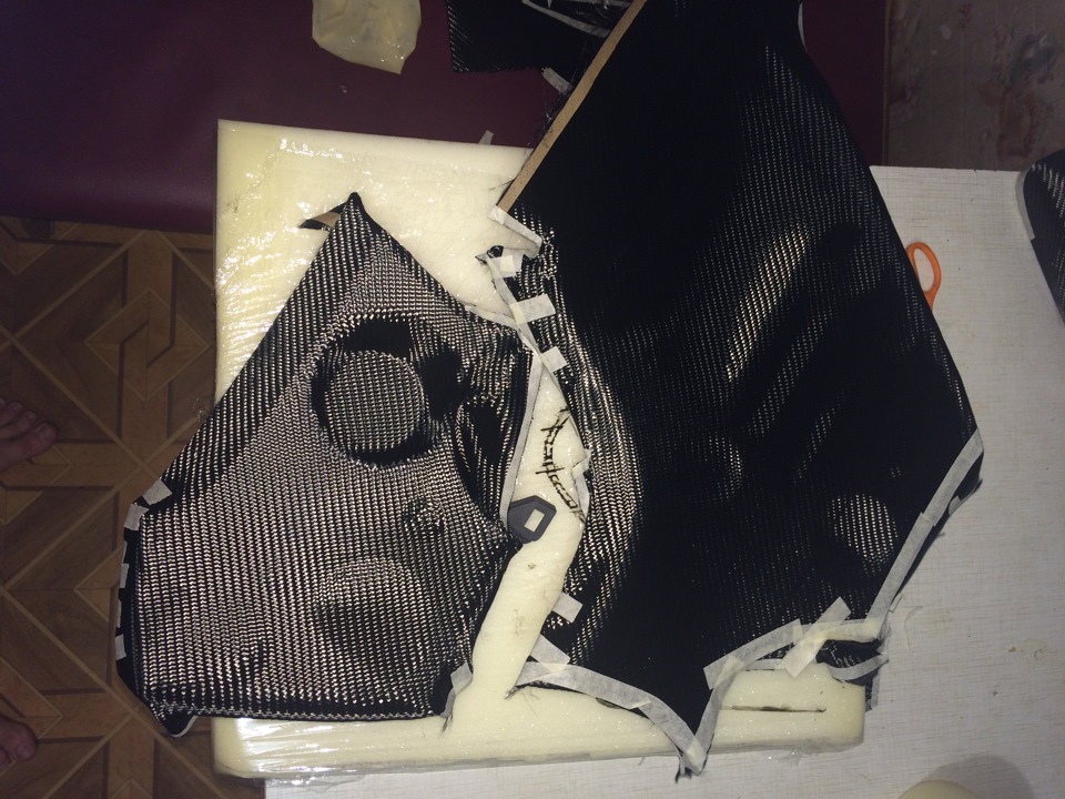

- - Roman K.   ПРобуй, занятие интересное - первый метр ткани уле...   20.1.2015, 13:17
- - Oleg1   Roman K., какими инструментами пользуешься, может...   20.1.2015, 13:19
- - Roman K.   Ножи канцелярские, дремел 3000 с разными насадками...   20.1.2015, 13:26
- - Oleg1   Roman K., спасибо. Только мне не очень понятно, ...   20.1.2015, 13:44
- - Roman K.   Ткань кладывается поэтапно начиная с углубления/вы...   20.1.2015, 13:49
- - Oleg1   Нужно мне будет попробовать сначала на чем-то прос...   20.1.2015, 13:53
- - Roman K.   Да, тренируйся на чем то маленьком сначала и совет...   20.1.2015, 13:59
- - Oleg1   Roman K., спасибо, что объяснил. Осталось куча в...   20.1.2015, 14:09

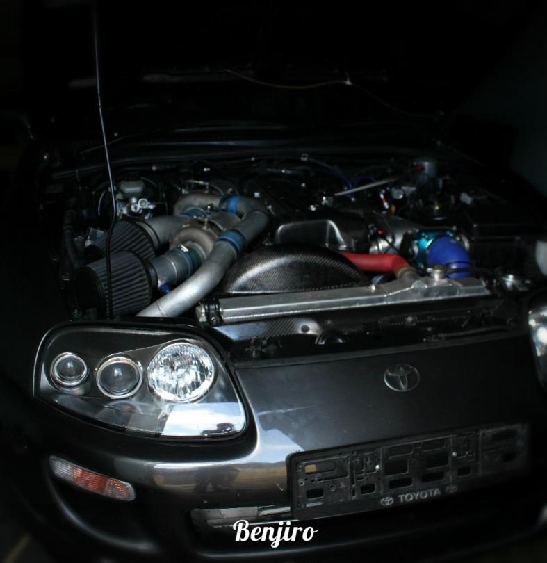

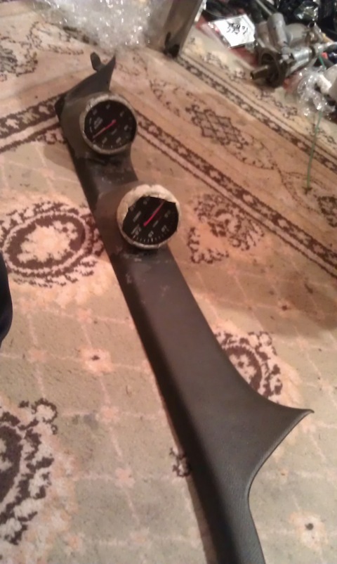

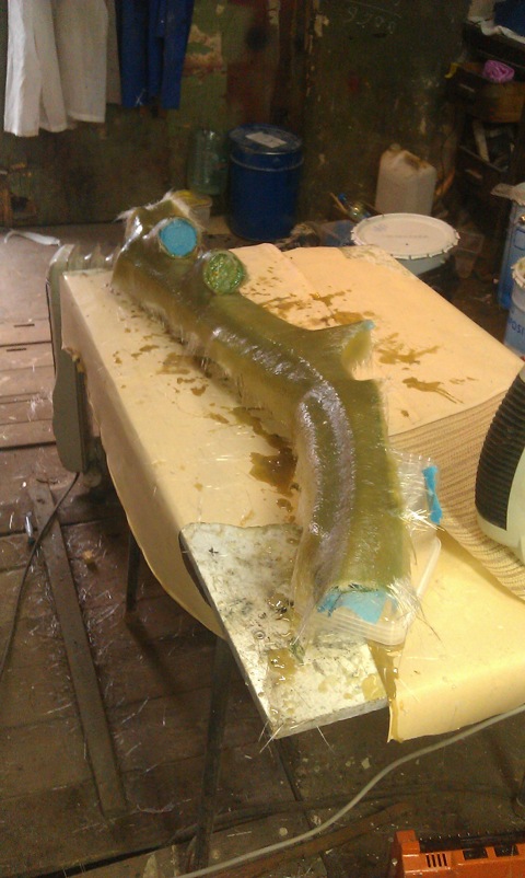

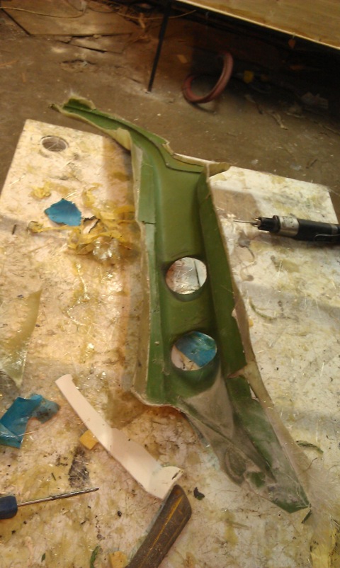

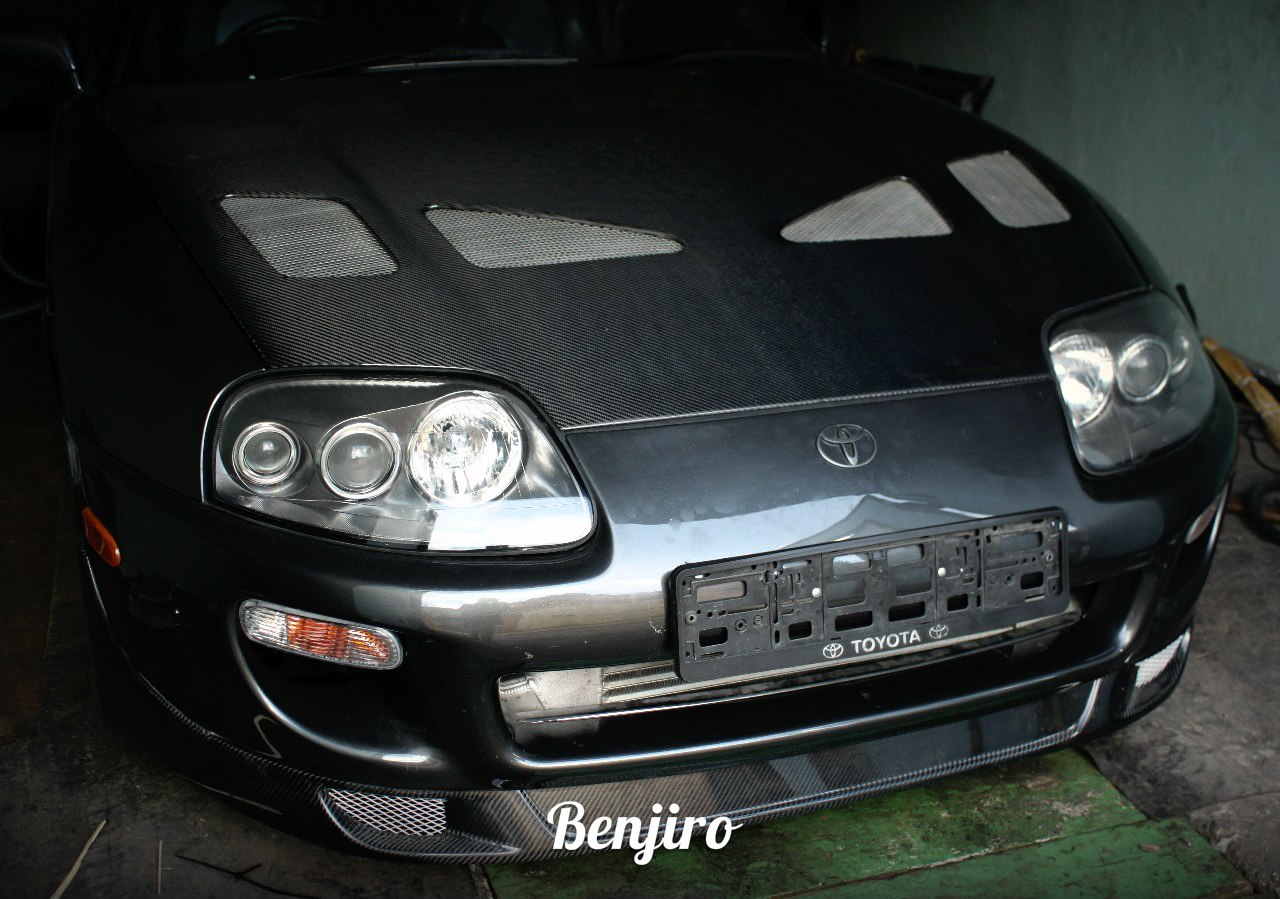

- - Benjiro   Занимался я пару лет назад карбоном, где-то креати...   20.1.2015, 14:38
- - Roman K.   Да, приокльно получалось. Макетировать тоже умеем,...   20.1.2015, 14:41
- - Benjiro   Цель была не облегчение, в родной стойке нельзя ус...   20.1.2015, 14:50
- - Roman K.   Его конечно должно быть в меру, но мне нравится ко...   20.1.2015, 15:00

- - Ro_Ja   Oleg1, он туда ткань, скорее всего, не заводит. За...   20.1.2015, 16:41
- - Oleg1   Ro_Ja, наверное, так и есть   20.1.2015, 16:52
- - Roman K.   Вы имеете ввиду внутрь в полости? Нет, делается то...   20.1.2015, 17:02

- - Roman K.   У накладок есть один небольшой минус и такой же не...   21.1.2015, 19:06
- - Sub   Если в один слой, то это десятые доли мм, в зависи...   21.1.2015, 21:50
- - Roman K.   Ну толщина ткани со смолой 0.393мм это если методо...   21.1.2015, 22:02
- - Sub   Да я и не расчитываю Просто дал попользоваться за...   21.1.2015, 22:25
- - Roman K.   Ну я использую 245гр. На смолу - примерно тоже сам...   21.1.2015, 22:44

- - drone   два вопроса: как прижимаешь ткань, чтобы она на пе...   22.4.2015, 20:52
- - Roman K.   На первое - много разных способов, универсального ...   22.4.2015, 22:35
