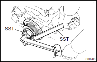

еще вопрос, можно ли чем-то застопорить колено? коробка 154, в окне снизу не нашел болтов чтобы головку одеть или штифт какойнибудь....
сообщение 19.2.2015, 23:51
В шкиве для этого есть два отверстия. Туда вворачиваются болты, которые проходят через съемник. В мануале есть картинка

сообщение 20.2.2015, 2:52
true.krsk, шкив в целом не причем. Но раз с ним неясности - разбирай ГРМ
Застопорить можно через окно КПП фомкой
точняк, буду сегодня варить такуюже приблуду
