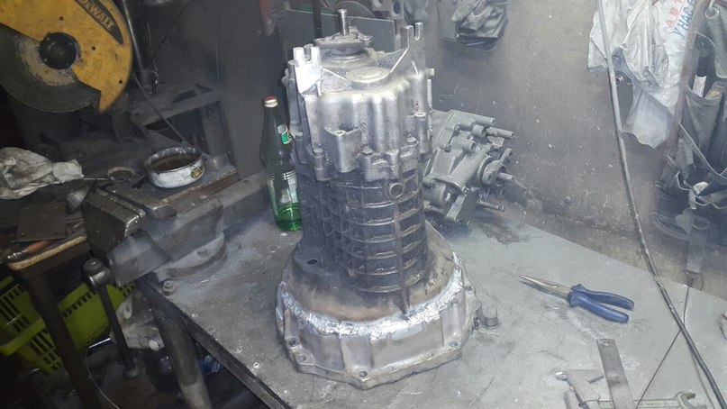

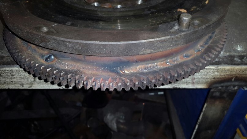

Тоже немного изучал этот вопрос, но меня сильно смущает тот факт, что нужно резать и варить кардан + маховик переваривать. Увидел фото маховика в нете, ужаснулся и отложил эту идею.
Цена 260-ой с работой по переделке выйдет как стоимость кита 58-ой, еще и время потребуется длительное.

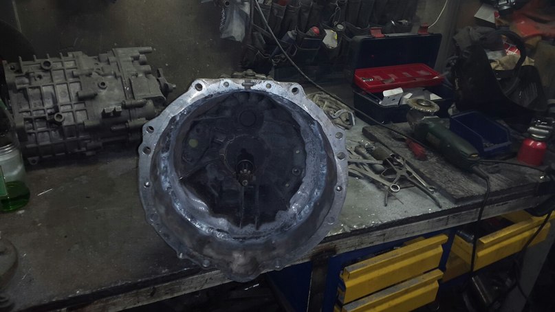

отрезают и переваривают колокол коробки. без проблем.
потом со сцепой. покупается 2 дисковая или 3 дисковая сцепа с сделанным к ней маховиком котоый прикручивается теми же болтами через автоматный венец к колену. выточить и приварить втулку для соединения 2 карданов с балансировкой вообще не проблема. у нас есть одна контора которая все это делает http://bakaxel.se/ вот контора в швеции которая все это делает под ключь. тексты на иностранном но по фото можно посмотреть ...

Интересная тема с таурерВ: http://tourerv.ru/forum/showthread.php?t=129913
Здесь есть фотки работ по переделке: http://vk.com/fatalskid
Для примера фото переделки под UZ:

У нас местные технофашисты варили гетраг под узет в кресту, в итоге сварили криво, сцепление жрало невероятно быстро, в виду многочисленных других проблем которые владелец отказался оглашать, он перешел назад на акпп.
На мой взгляд это решение для корчелыги, у которой и так все варено-переварено, даже если че то отвалится - назад на автовоз и в гараж.

1. Переварить колокол.

5. Переставить венец с маховика Тойоты (двигатель 2JZ) на маховик БМВ (двигатель М30). Этот самый маховик от БМВ должен стоять на JZ. Он подходит и по посадочному, и по болтам. Чуток надо сточить маховик по посадочному для венца и выровнять притирочную поверхность уж заодно.

На фото выше, скорее всего, колхоз с двухмассовым маховиком. Поздние коробки БМВ комплектуются им. Там трудно, но можно.
На мой взгляд, стоит поискать Гетраг 260, 262 или 265 от старых БМВ. Дешево и ОЧЕНЬ крепко. Плюс, маховик одномассовый.

Да, одномассовый не требует доработки в целом, но мне пришлось немного обточить его под венец. На этом все.
