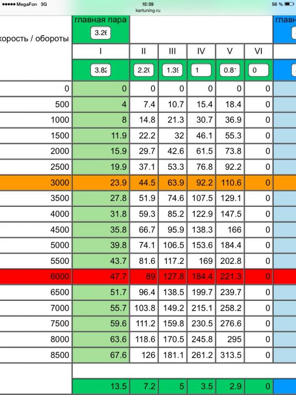

Если правильно посмотрел, то автоматный редуктор 3.3 будет вполне ездабельным с этой КПП.
