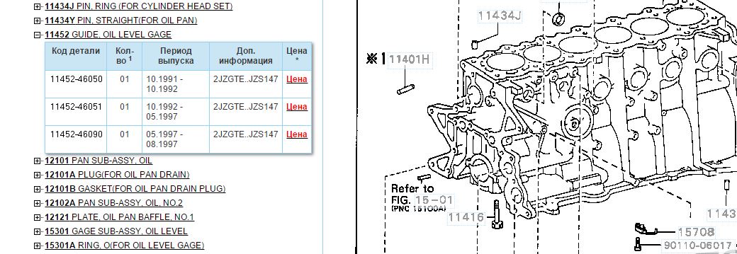

пасаны больше важна направляющая щупа! Дайте номерок ее

Три вида направлящек на Аристу 147 2JZ-GTE без VVT-i. У Аристы везде был переднего расположения поддон. У Супры идет задний.
Выбирай сам...
