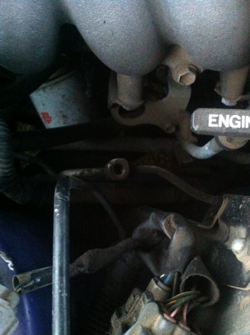

Товарищи соклубники! Прошу Вашей помощи!
Сейчас занимаюсь восстановлением системы кондиционирования, и выяснилось что не хватает тонкого вентилятора (уже заказал). И не хватает какого то датчика в трубке возле впускного коллектора. Фото прилагается. Подскажите как он называется или номер его, чтобы заказать ну и так далее... wacko.gif wacko.gif wacko.gif wacko.gif wacko.gif

Patay, Машина свапнутая. у тебя не будет работать второй вентилятор.. там другой датчик - 4-х контактный.. у тебя фишка на 2-х контактный датчик, он только для компрессора кондиционера..Теоретически можно как-то замкнуть его на реле дополнительное..
этот датчик на турбо, помимо давления в магистрале меряет еще температуру, соответственно при достяжении нужной размыкает цепь и вентиляторы включаются.. стоит в одной и той же цепи с датчиком температуры в радиаторе..
Если что, у меня есть атмо-датчик как раз под твою фишку, надо поискать только его

Посмотри, поищи пожалуйста!!!! получается, что вентилятор то я зря заказал значит?
сообщение 29.5.2015, 12:28
Patay, его можно поставить, надо просто поколхозить немного )) на выходных посмотрю..

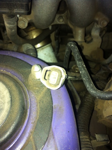

Ro_Ja, у меня левый руль, поэтому трасса.. атмо\турбо не важно.. я просто рассказываю, как это работает.. на атмо супре нет электровеников вообще.. На турбо сенсор 2-в-1. давление - для включение компрессора и температура, для включения вентилятора.

Поставил я датчик двухконтактный, заправил кондиционер, и вроде бы вот оно чудо! Заработало! заморозило!)
а потом дуть стало еле еле прохладным воздухом и под бардачком стало что то шипеть... шшшшш.... негромко, но слышно...
