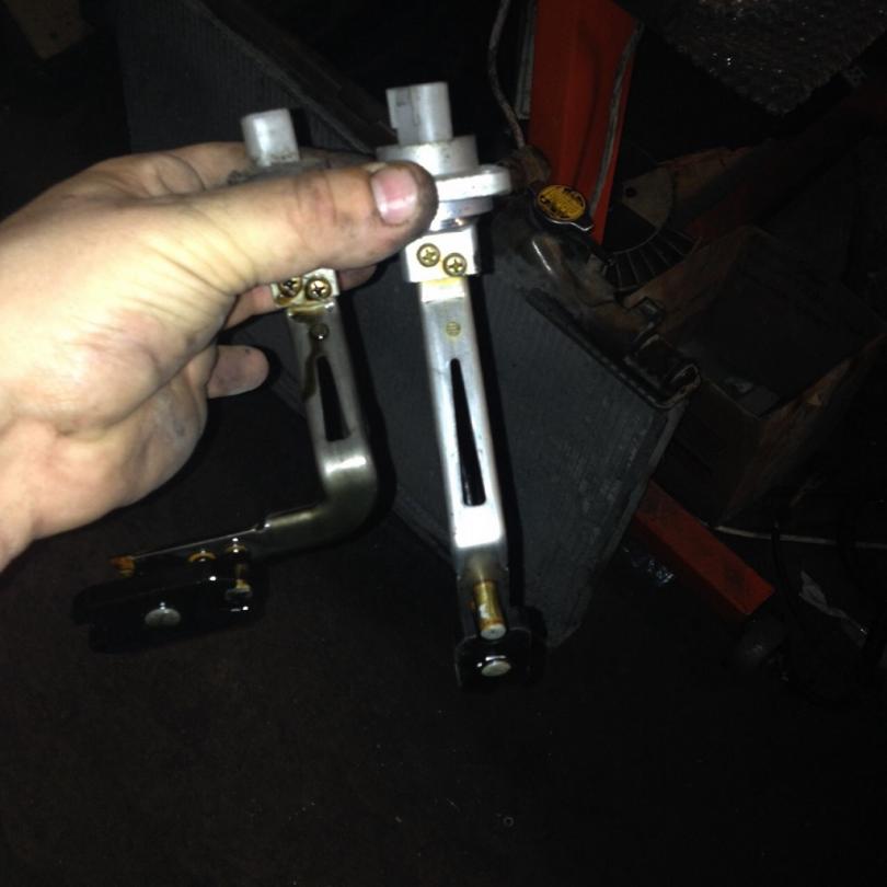

Подскажите есть ли различия в датчиках уровня масла Аристо JZS161 и Супра JZA80, кроме разных фишек?

Они вообще разной формы - поддоны-то разные
сообщение 11.6.2015, 15:43
Получается что показывать он будет не точно?
сообщение 11.6.2015, 15:49
Andrey_22, он туда скорее всего даже не встанет ))
сообщение 11.6.2015, 17:42
beast_drc, встал он туда как родной, я его вместо заглушки поставил.

Если сравнить супровский и с артисты 147 с мотором 2JZ-GTE non VVT-i, то форма изгиба и глубина посадки - все одинаково. Встает как родной.
Следовательно подозреваю отличие только в фишке
Сообщение отредактировал KirillNsk - 11.6.2015, 20:44
сообщение 12.6.2015, 7:15
Если со 147 Аристы датчик по форме точно такой же как с Супры, тогда и со 161 подойдет так как номер по каталогу у них один и тот же (89491-30010).
Получается нужно найти фишку с Аристовской косы и перепиновать ее.

У него изгиб и форма разная, но встает как родной - уровень и высота одинаковая относительно двух датчиков если сравнить. Так что задевать ничего не будет, смело можно ставить. Только разная фишка - с учетом супровской косы и Аристовской можно легко перепиновать разъем под который надо.
Сам поставил от Аристы, так как мой супровский был немного отломан кусочек геркона... - ставь смело и не парься, новый такой датчик стоит конской цены.

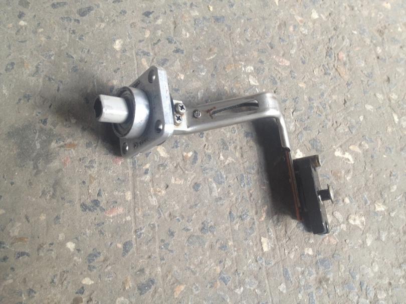

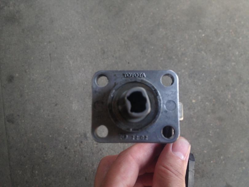

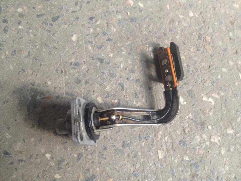

Супровский датчик уровня масла.
Если сравнивать его с Аристовским, то уровень думаю они будут показывать тоже разный, все видно на фото ниже (фото не мое).
сообщение 28.8.2015, 14:17
ЧТД
сообщение 28.8.2015, 16:56
Sub, Женя что это значит?
