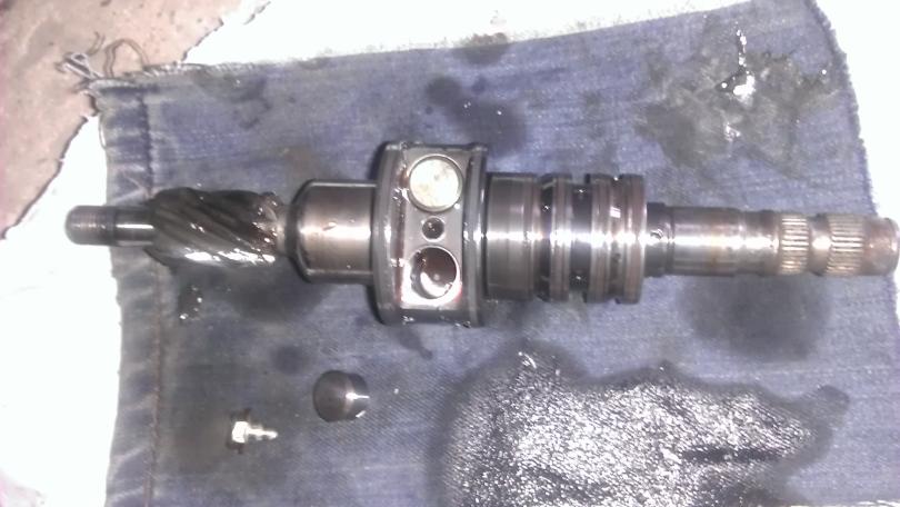

- - Ildarka   Вскрыл рейку. Открутился болт, держащий клапана на...   17.6.2015, 17:55
