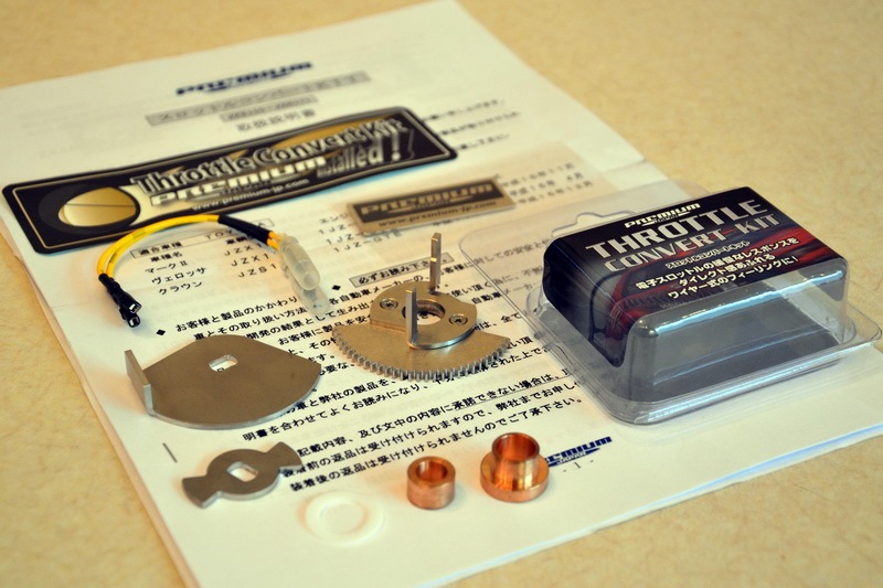

В поиске вроде как нет такой тему у нас. Может кто уже пользовался на 2JZ-GTE VVT-i моторе?
Так же есть отличная статься на драйве, с графиками и замерами. https://www.drive2.ru/l/4154574/
Интересует как будет себя вести Супра на сток мозге...

Короче погуглил, те ссылки которые выше кидал киты под JZX110 - JZS171.

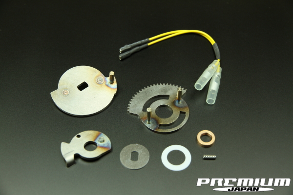

Для 2JZ-GTE JZS161 должна быть шестерня с двумя вырезами: вот такой кит должен быть.... http://global.rakuten.com/en/store/kts-web...commend_item_en (фото там уменьшено)
или вот отдельное фото:

Смотрите будьте внимательнее, не купите под 1JZ-GTE мотор.
Шестерня под 2JZ-GTE должна быть с двумя вырезами!
