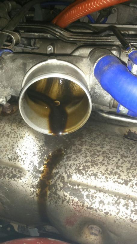

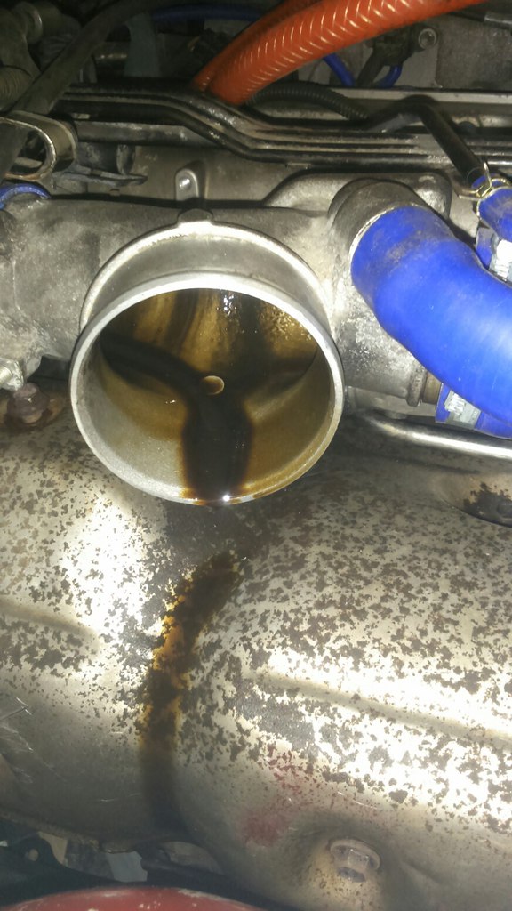

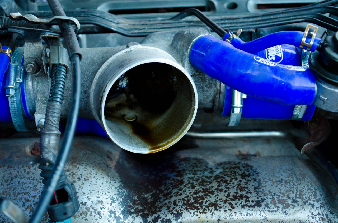

Ребята подскажите, поменял турбины на контрактные и такая фигня. При сбросе газа начинает ручьем лить масло в сторону воздушного фильтра.
Это турбинам хана?

А до замены такая же картина была? Патрубки вентиляции и слива масла с турбин проверял?

нет, на старых турбинах такого не было, слив весь новый, вентиляцию сверху тоже всю проверил, сапун работает

Тогда скорее всего да.. Турбинки того
глаз моргнул!мопеда нет!
вот что значит дваджейзэт!
сообщение 20.8.2015, 11:15
причем хорошо так того.. кидает скорее всего через байпас
сообщение 20.8.2015, 11:18
Да уж, речка знатная
