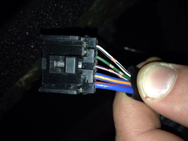

sub, подскажи за что отвечает средний провод(фиолетовый) по схеме на него с мозга должно приходить 5в, а их нет
сообщение 8.10.2015, 22:08
* FUEL PUMP CONTROL SYSTEM
THE ENGINE CONTROL MODULE (ENGINE AND ELECTRONICALLY CONTROLLED TRANSMISSION ECU) OUTPUTS CURRENT TO
TERMINAL FPC AND CONTROLS THE FUEL PUMP ECU AND FUEL PUMP DRIVE SPEED IN RESPONSE TO THE DRIVING
CONDITIONS.
Мозг через него контролирует работу топл. насоса.
Проверяй соединения. В общей сложности их там 4. Мозг, две промежуточные фишки и фишка что на фото
