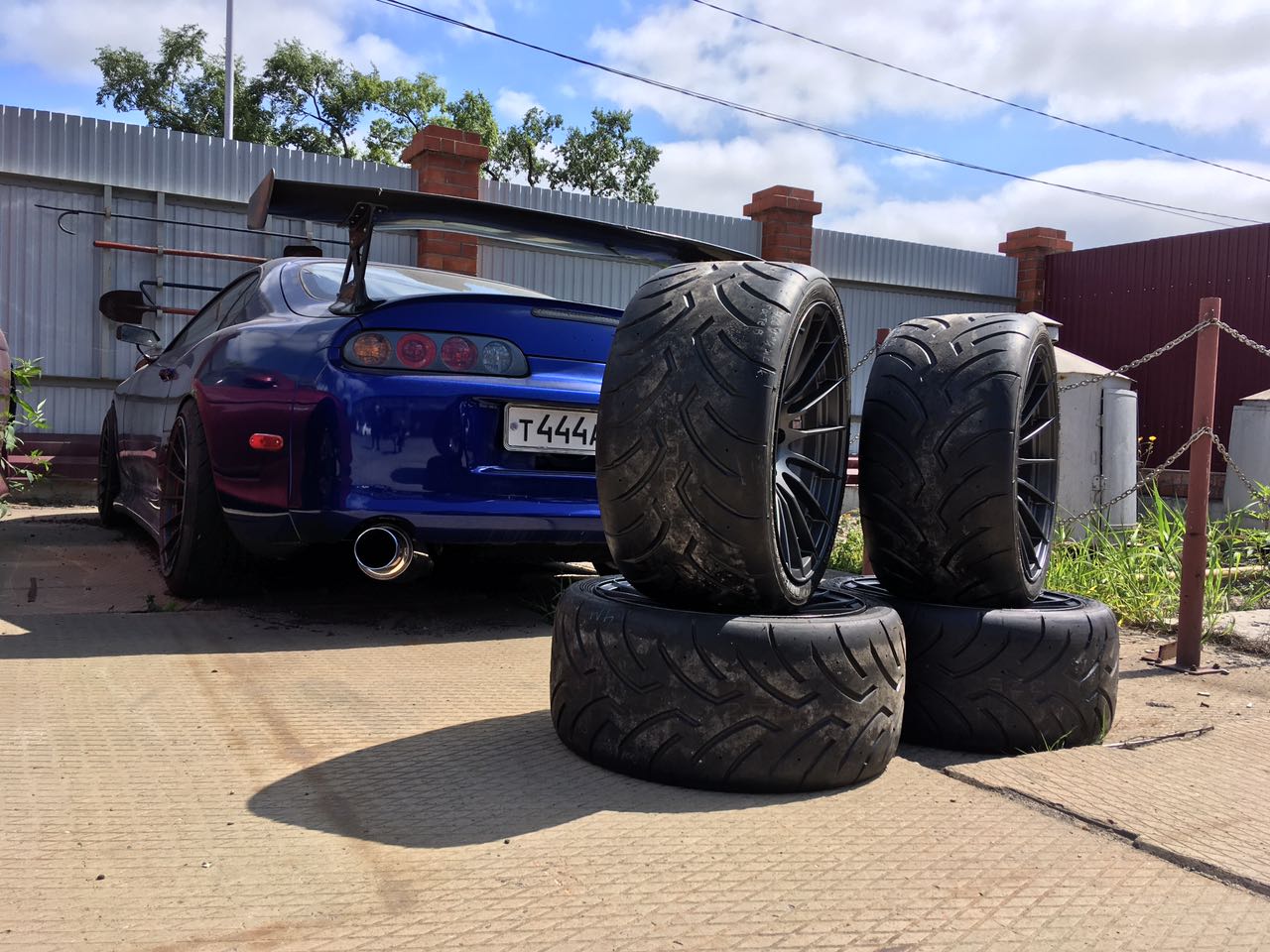

Очень долго хотел их себе, спасибо Вове и Диме за курс рубля к доллару США.

Параметры дисков и как на машину встали?

9,5 +35, 10,5 +35. Спереди 3 мм проставка, чуть уперлись в сток тормоза. Встали идеально как по мне, но у всех понятия красоты и практичности свои.

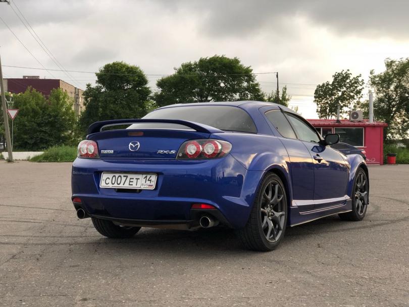

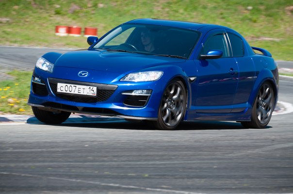

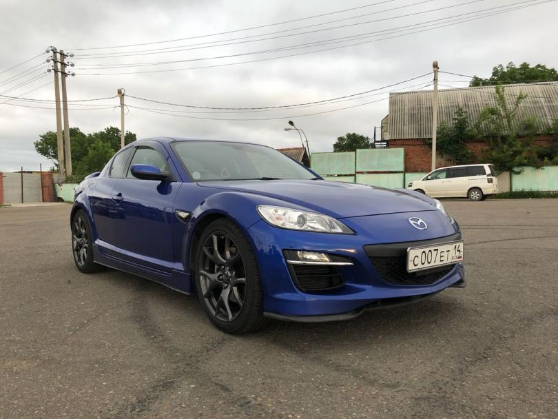

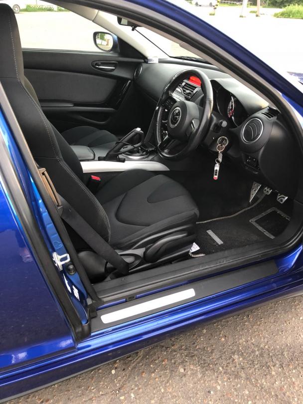

Пока в Супре как в хорошем коньяке с годами увеличивается выдержка (у меня кстате тоже...) с зимы катаю на mazda rx-8 type RS, обалденный автомобиль за свои деньги. Совершенно другая философия в отличии от Супры. Восьмерка просто создана для использования в городе, особенно в таком небольшом как наш. Главное не свапать в неё что попало... pleasantry.gif чем занимается половина матушки России))) Да роторный мотор очень капризен и требует особого внимания к себе. Но это не повод жертвовать идеальной развесовкой в угоду практичности и большей мощности.

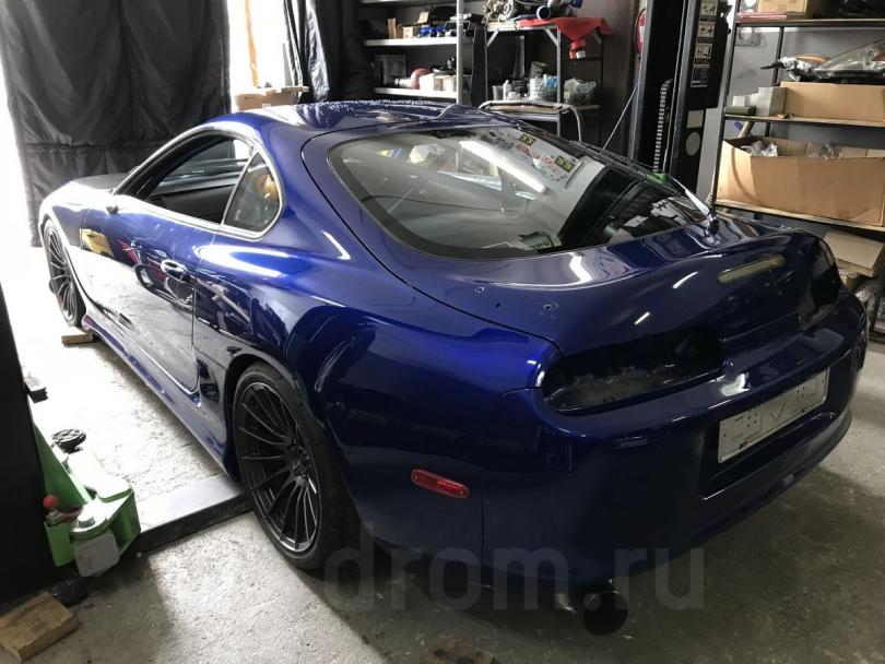

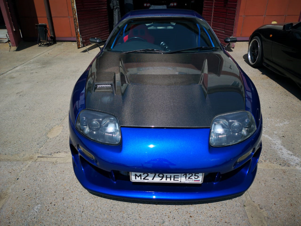

В общем мотор завели, наконец то он зажил своей жизнью (как скинуть видео первого запуска сюда тяму у меня не хватило).. Попутно поменял китайский радиатор на koyorad. После первого запуска повсплывали куча всяких мелочей по проводке, а также «писающих» шлангов, сопливых сенсоров и т.д. т.п. В общем это была сложная неделя, наполненная взлетами и падениями help.gif, но в принципе все устранив, вычистив и собрав наконец салон, на этой машине сново захотелось ездить good.gif . Удалось даже прокатится своим ходом во Владивосток в овощь режиме. Завтра отстроим холостой ход, доподключим недостающие шланги, приведу подкапотку в порядок, немного обкатаюсь, поменяю масло и можно ехать настраиваться.

Красиво.катушки можно на шпильки прикрутить в штатные отверстия в гбц
К такому радиатору просится термостат с температурой открытия пораньше

ed020 термостат sard стоит уже. Катушки обязательно закреплю, это так тестовый вариант) Под капотом ещё много чем есть позаниматься... pleasantry.gif

Проблема потускневших алюминиевых деталей у меня лично ещё в том, что из за этого модного «супер капота seibon» pleasantry.gif (будь он не ладен) в подкапотном пространстве в дождь аквариум и можно запускать рыб. Обидно за такие деньги получать кусок го...на, где даже не удосужились подумать о сливах воды. В общем не буду негативить больше, но если у кого-нибудь возникнет желание забрать это «чудо» и выходить его, перекроив в нем стоки, отдам в хорошие руки...
