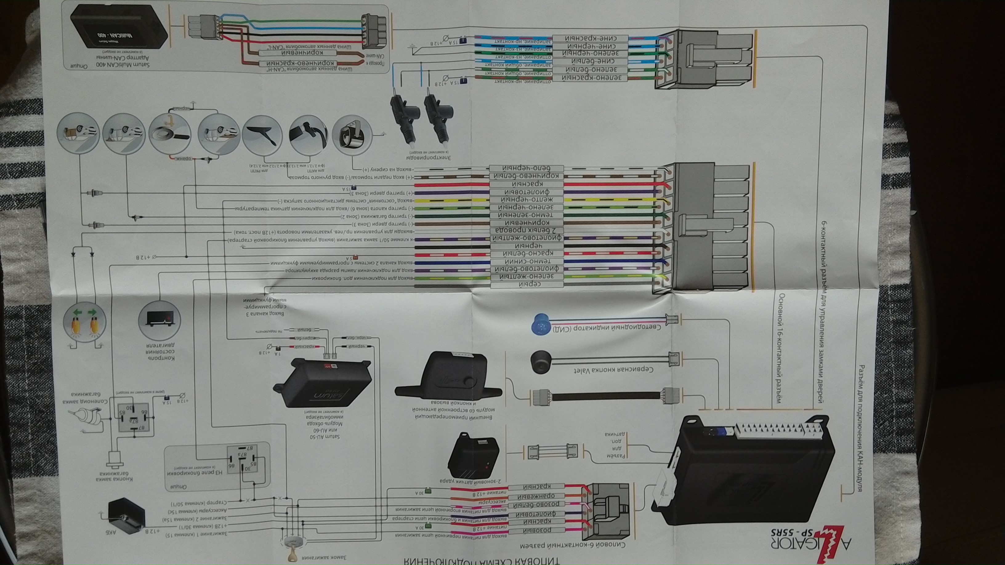

Маркировка модулей, цвета проводов. Просто первая сигнализация в моей жизни, которую собираюсь устновить сам. За не имением других способов для выбора. pardon.gif facepalm.gif
Есть базовая схема в комплекте сигналки, прилагаю в фото.
Понимаю что много вопросов, но иначе ни как unknw.gif как то ссыкатно, все мысли о том что бы не накосячить rolleyes.gif

сообщение 27.9.2015, 18:56
Повторю, для того, чтобы лишний раз не резать штатную проводку стоит купить удлинитель проводки от любого турбо-таймера и удлинитель проводки от дистанционного управления замками с JDM версии.
Далее все по файлу Electrical.pdf (1997 год), страницы по нумерации PDF, не по тексту:
-лампа зарядки - стр. 69, пин II1-34
-поворотники - стр. 101, H10-5, H10-6 (диоды не забудь, если в комплекте с сигналкой не идут)
-по концевикам не совсем понятно. Если на европейках ставился THEFT DETERRENT AND DOOR LOCK CONTROL ECU, то смотри схемы из FAQ (они для американки) - стр. 121. Если нет - тогда надо разбираться по месту. Либо забить и просто подключиться к лампе на приборке (стр. 108, T6)
-управление замками - стр. 119, ID1-3, ID1-13 (удлинитель проводки с японки будет очень в тему)
-ручник - стр. 210, IF1-15
-питание можно взять с замка зажигания, землю - на кузов, рядом.
Фишка - расположение - распиновка:
II1 - 38 стр. - 39 стр.
H10 - 29 - 100
T6 - 29 - 110
ID1 - 36 - 37
IF1 - 36 - 37
