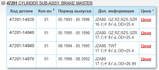

Стоит UCF30 вкруг. Тормозить тормозит, по ощущениям лучше, чем 2/1. Однако, для них нужен ГТЦ 1 и 1/16 дюйма (под большие тормоза), потому что педаль половину хода не делает ничего, как на тазике. Приедет большой ГТЦ, посмотрим, как и что изменится. Но такие, как сейчас они есть, никуда не годятся.
Я просто оставлю это здесь:
