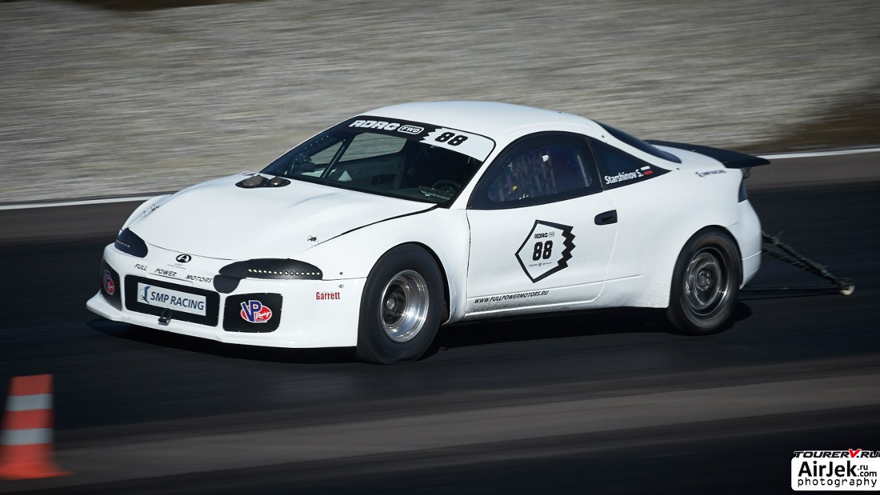

Это уникальный проект не имеет аналогов в мире. Автомобиль построен, гоночной командой Full-Power-Motors для установления рекордов в дисциплине драг-рейсинг Чемпионата России класс FWD передний привод. Уникальность Автомобиля заключается в том, что в нем установлен двигатель 2JZ-GTE поперек моторного отсека. на колеса привод распределяется только спереди.
Некоторые технические характеристики :
Привод : Передний
Двигатель : 2JZ-GTE — 3000cm3
Турбокомпрессор : Garrett GTX4202
Система питания — распределенный впрыск
Система зажигания — 3 парные катушки.
Система управления ДВС — АБИТ КОРВЕТ М11.38
Топливо : Vp-Racing Q16
Рекорд снг установлен на трассе "крепость грозная" республика чечня 23 августа 2015г.
и составляет 9.121 сек 266 км.ч

Автомобиль был настроен на дороге перед сезоном 2015, мощность была расчетной. Чтобы удостоверится в данных, после сезона заехали на колесный стенд. Который к сожалению не смог удержать такую мощность на одну ость, переднее колесо буксовало. Вот что удалось замерить.
https://youtu.be/Dex3Zr_J5g0

Трансмиссия взята от предыдущего нашего проекта ваз 2108 800hp.
Построена на базе корпуса КПП Mitsubishi Evolution, по сути мы использовали картер сцепления корпус КПП цельно фрезерованный, в него установлен самодельный ряд с секвинтальным выбором передач. Мы используем 4 передачи. К сожалению Мы не можем опубликовать явные фотографии кпп т.к. в ней очень многие наши конкуренты заинтересованны. Привода изготовлены из танковых торсионов.
