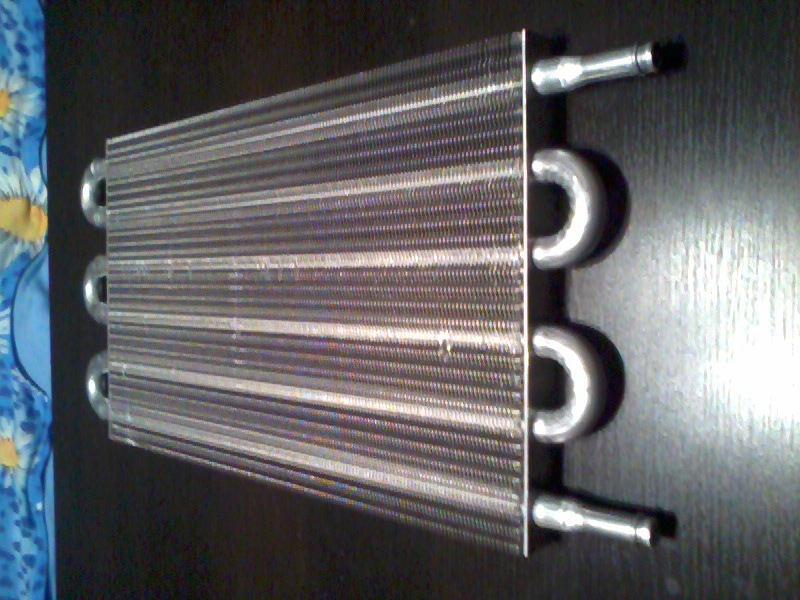

У меня сначала почему-то не вставали родные трубки, я их попилил и перевернул. Через год или два стал переделывать и оказалось, что и родные нормально встают, ну может подогнуть их надо немного. Нашел турбки с атмо, но они оказались короче на метр относительно турбовых. В общем, решил делать кастом в нише перед бачком омывателя. Тем более, у меня за интеркулером еще маслорадиатор. Кстати, в комплекте GReddy змеевик ну очень короткий.
Короче, я бы взял типа такого:
сообщение 5.1.2016, 17:23
Спасибо. Примерно начинает проясняться ... Только вот недопонял - что ты такого сделал, что пришлось ставаить эту штуку, хотя - "и оказалось, что и родные нормально встают, ну может подогнуть их надо немного".

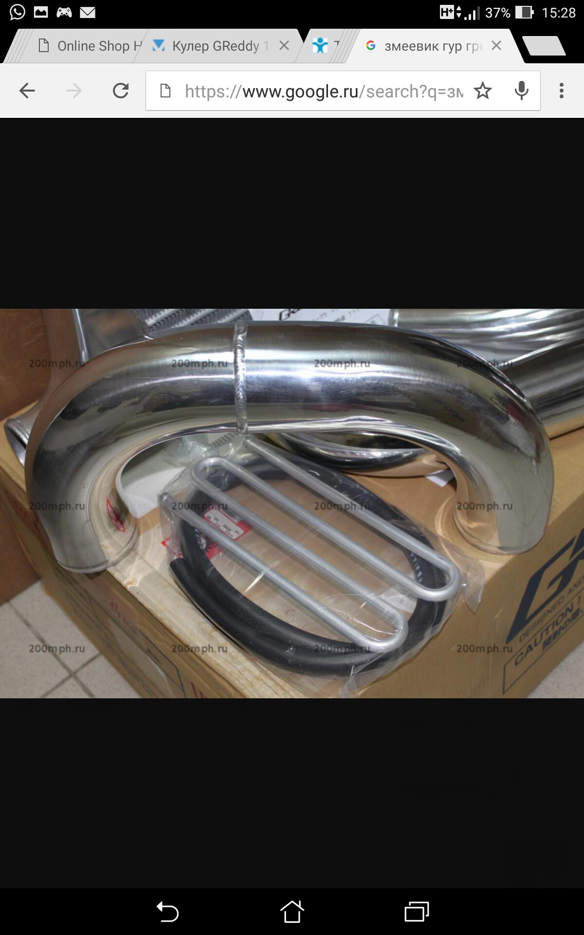

У меня есть, змеевик Гредди, вот думаю, ставить место стока, или нет.?
Вот такой.
сообщение 11.1.2016, 14:48
Получается что нет.
