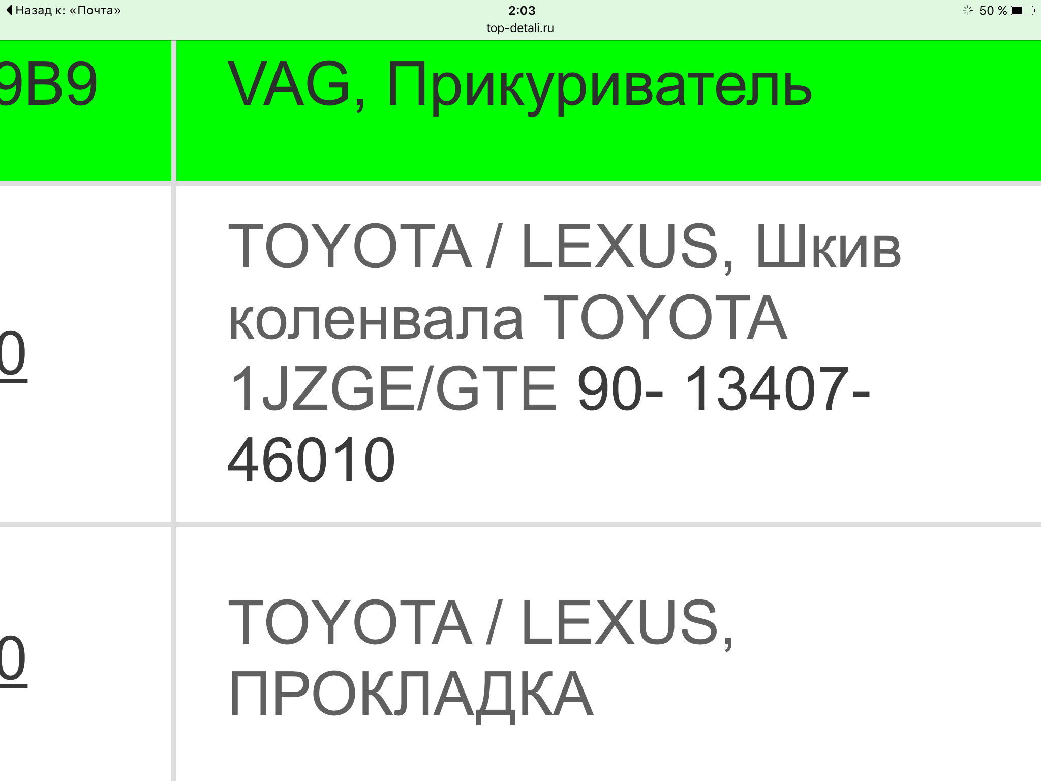

Окей, другими словами, на 1JZ-GE шло 2 варианта шкивов 13407-46010 и 13407-46020 ) А еще можно прикуриватель от ВАГа поставить вместо него ^^

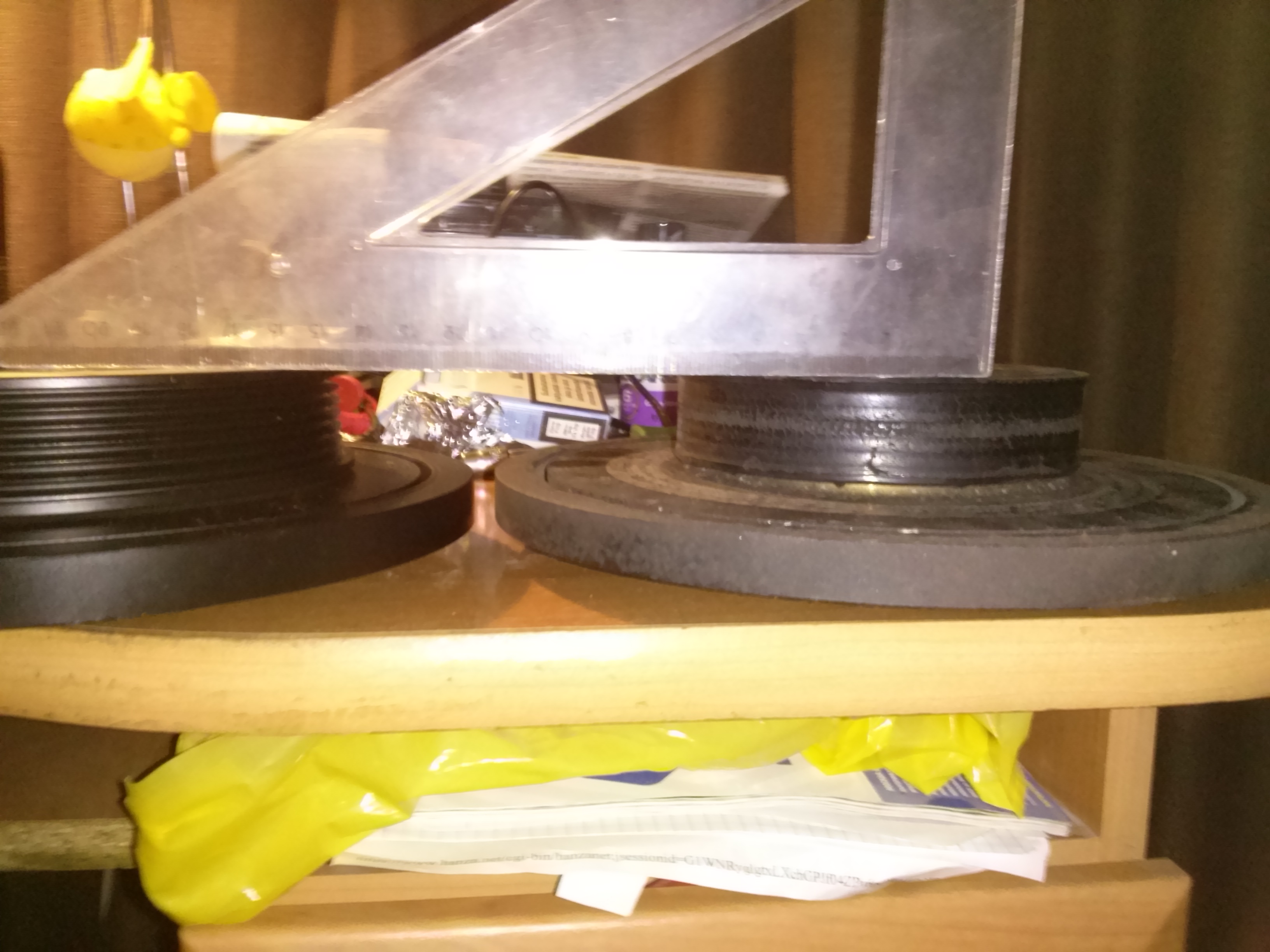

13407-46020 почему-то весит на 740 г меньше, чем 13407-46010

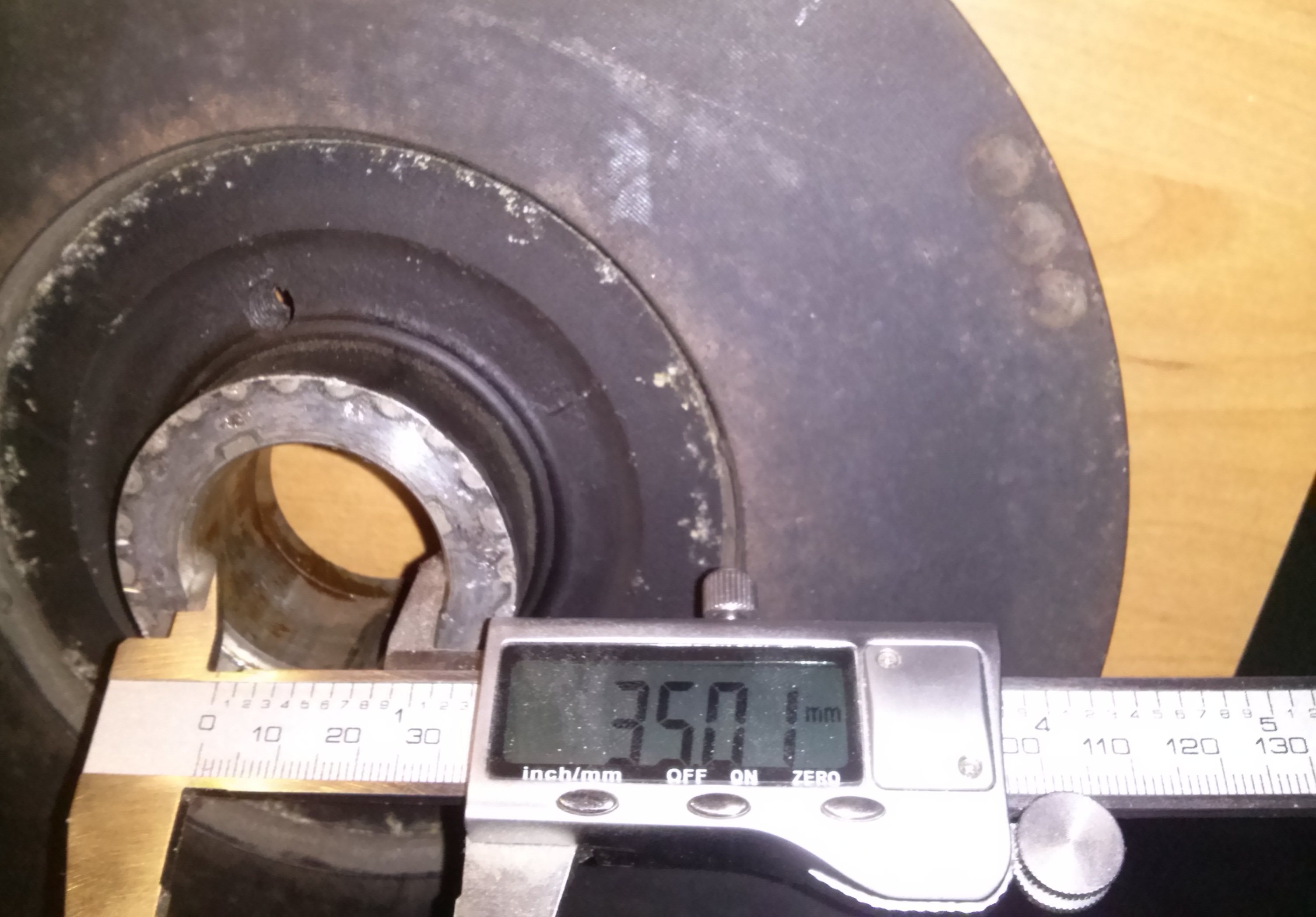

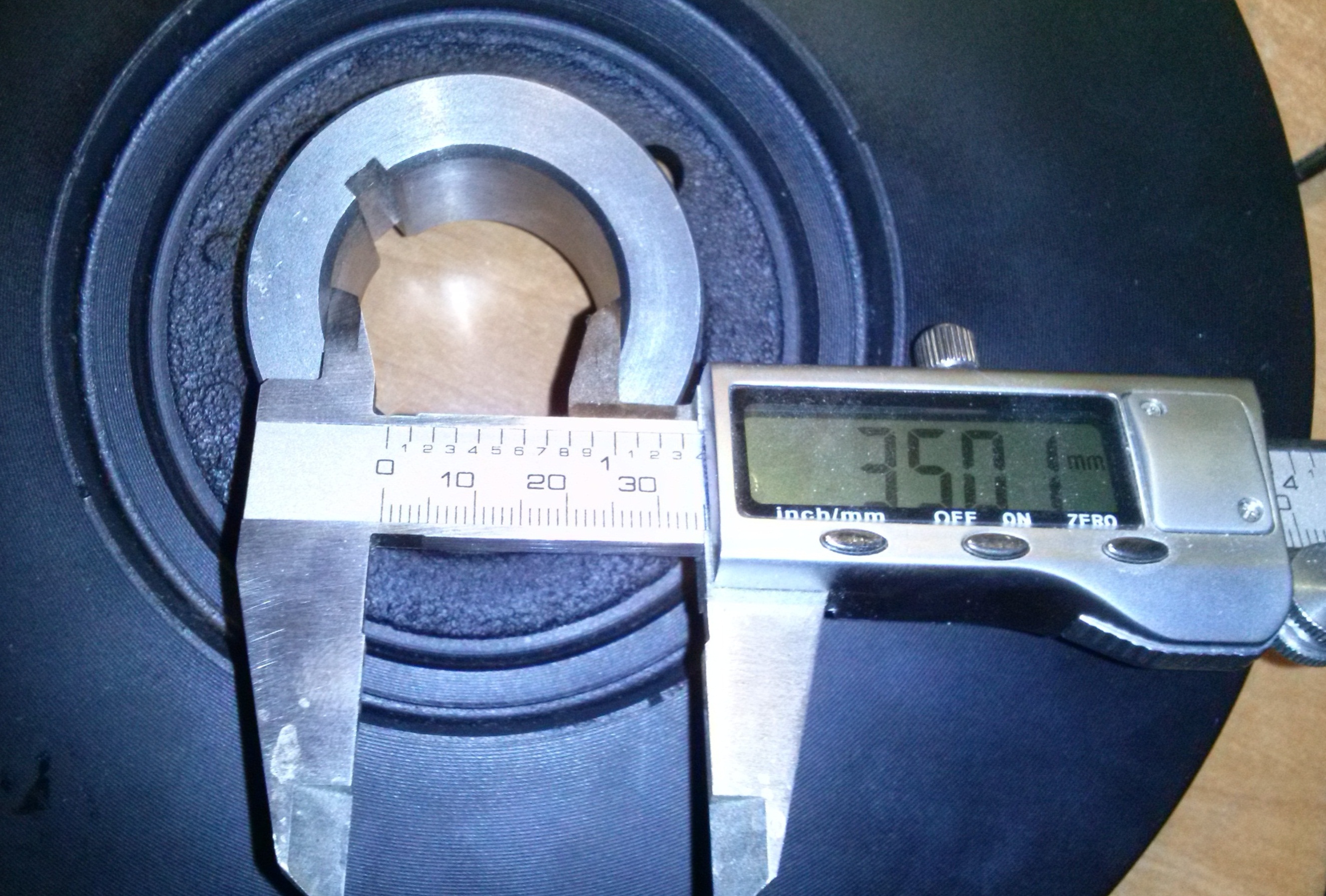

Час назад бегло сравнивал эти два шкива:
у шкива с Супры (2JZ-GTE) демпфер толще, чем на первый джей.

AlexTLN, шкив старый стоит на моторе пока, поэтому более точно сравнивать пока не очень удобно, да и времени особо не было. Визуально, еще есть выточенные по кругу бороздки на родном шкиве, а на шкиве с первого джея есть четыре небольших сверловки. На фото в гугле эти сверловки видно.
Если ты имеешь в виду конструктивные отличия, то можешь не париться.
