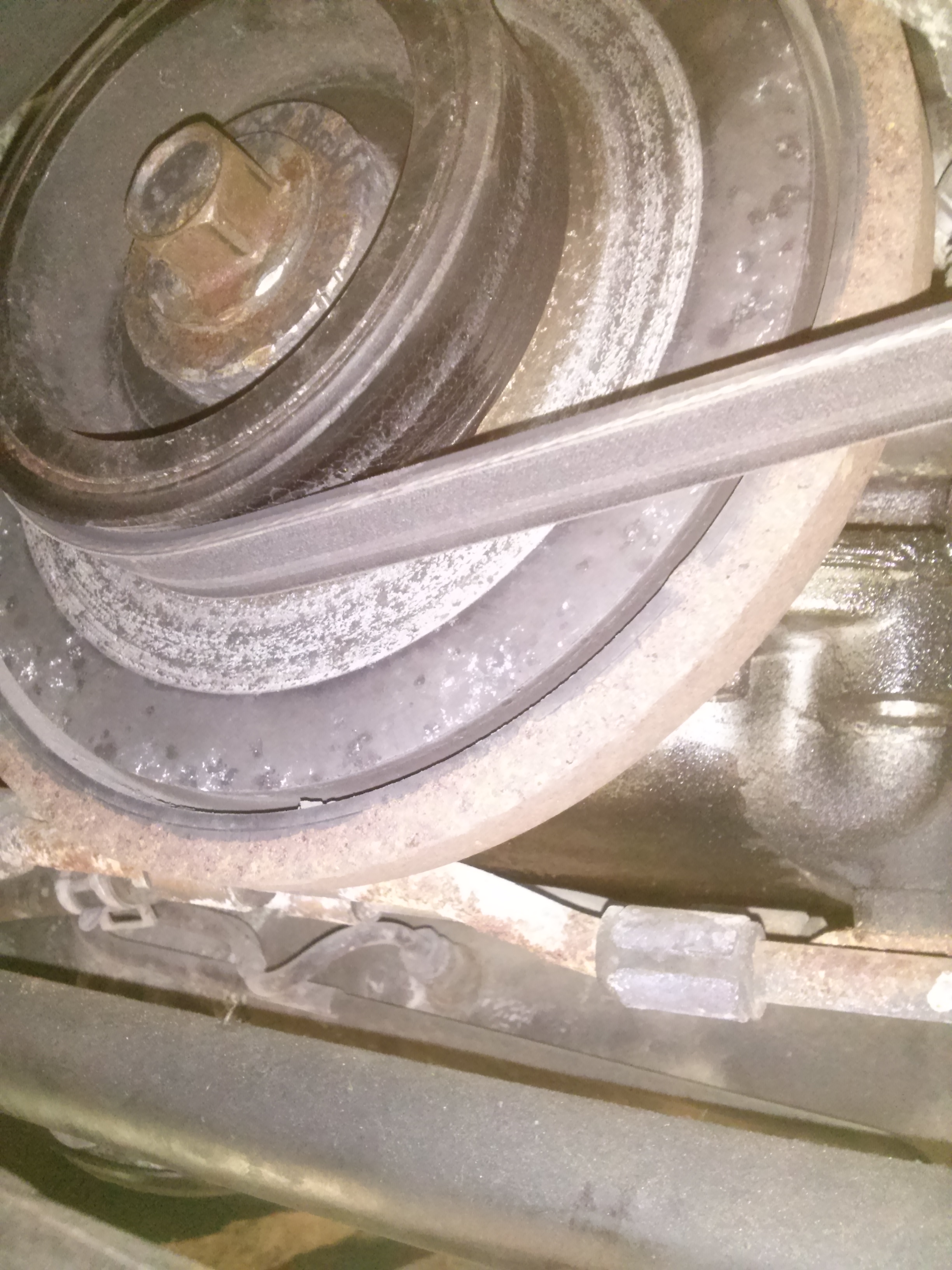

ремень не может на Супре проскальзывать при исправном натяжителе.. а исправный натяжитель диагностируется очень просто 0 там риски есть..

beast_drc, за 100-200 тысяч пробега всё возможно, машины у нас не новые )
В общем, не совсем правильно дефектовал, темно было. Оказывается внешней части совсем нет ^^

Пришел сегодня шкив от перводжея 13407-46010. Визуально шкивы полностью идентичны, масса отличается и количество отверстий для выпресовки, на 13407-46010 их четыре, на 13407-16020 их два. От 1JZ шкив заметно тяжелее. Толщина демфера, подозреваю, что одинаковая.

Вот тебе и антитюнинг. Все гоняются за облегченными шкивами-маховиками, а вот тебе утяжеленный smile.gif
Но не думаю, что разница будет большой. Диаметр у него довольно маленький. Та же разница в массе на маховике будет более заметна.

Думаю, разница вообще не будет ощущаться. Насколько я понял, основная разница в массе именно в части под поликлиновой ремень, 13407-46020 ребром спокойной стоит на столе(но тут хз, у меня эта часть улетела), 13407-46010 сразу заваливается. unknw.gif
