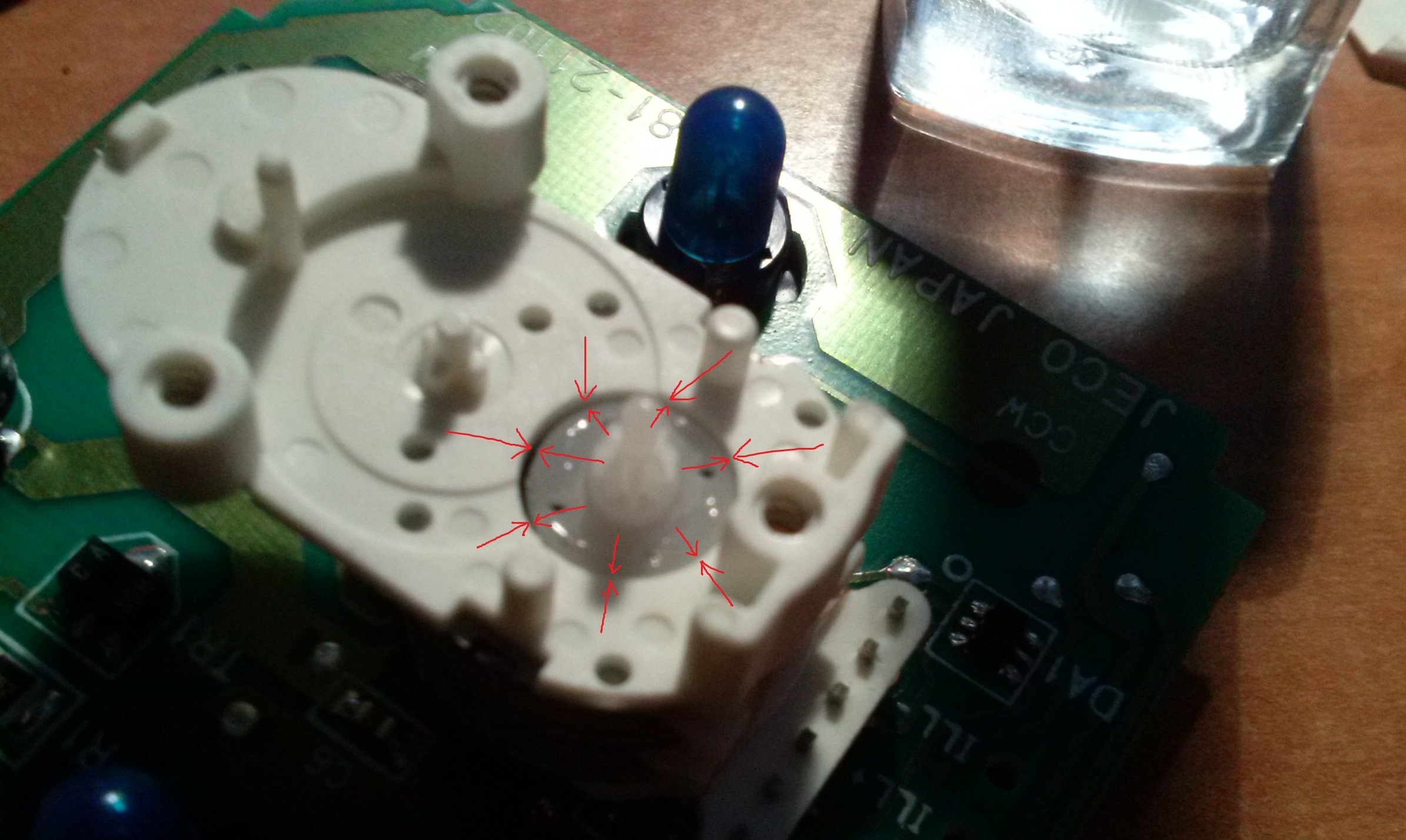

В общем была беда-беда, часы не идут. Где-то читал, что у многих они зависают и не работают, подозреваю, что проблема одна и та же ) Подробно процесс разборки описывать не буду, переходим сразу к проблеме. Имеется в них электромагнитная катушка, в ней магнит. Магнит центруется ведущей шестеренкой, которая со временем изнашивается. "На глаз" не видно. Фото:
Стрелками показана поверхность, которая изнашивается. Из-за этого магнит "падает" на катушку, часы встают. "Нарастил" край шестеренки лаком для ногтей, часы заработали ) Не знаю, насколько это хорошее решение, время покажет.

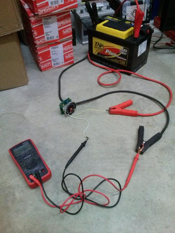

Они жрут 2.4мА. Когда катушка включается до 10мА. На лампочки там отдельное питание идёт, с механизмом часов не связанное.

Всё выключено, двери закрыты. Аккумулятор 45 Ач выжирает за недели три. И мой случай не частный, другие тоже жаловались.

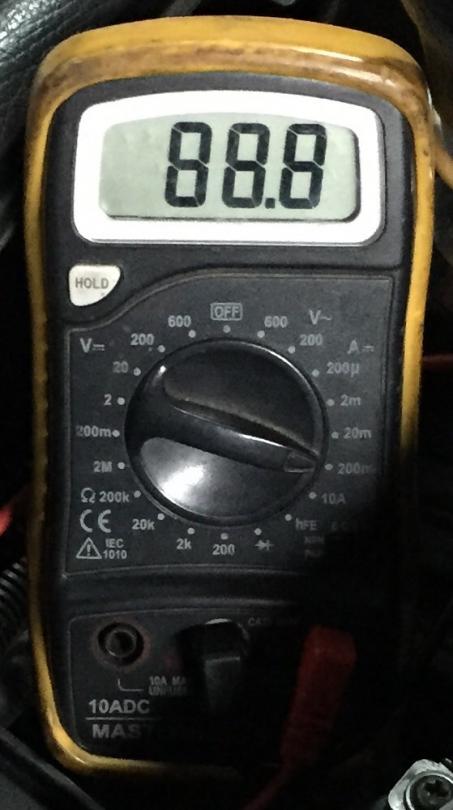

Проверю потом другим мультиметром, а то есть подозрерние, что этот я немного поджарил smile.gif
В режиме измерения до 10 А по DOME показывают 0,17 А с открытой дверью, после закрытия - 0,05 А и еще через секунд пять - 0,00 А.
сообщение 5.4.2018, 12:59
Разобрался с "утечкой" - в какой-то момент "поджарил" свой мультиметр, который на фото выше, поэтому он завышал ток. Купил новый.
