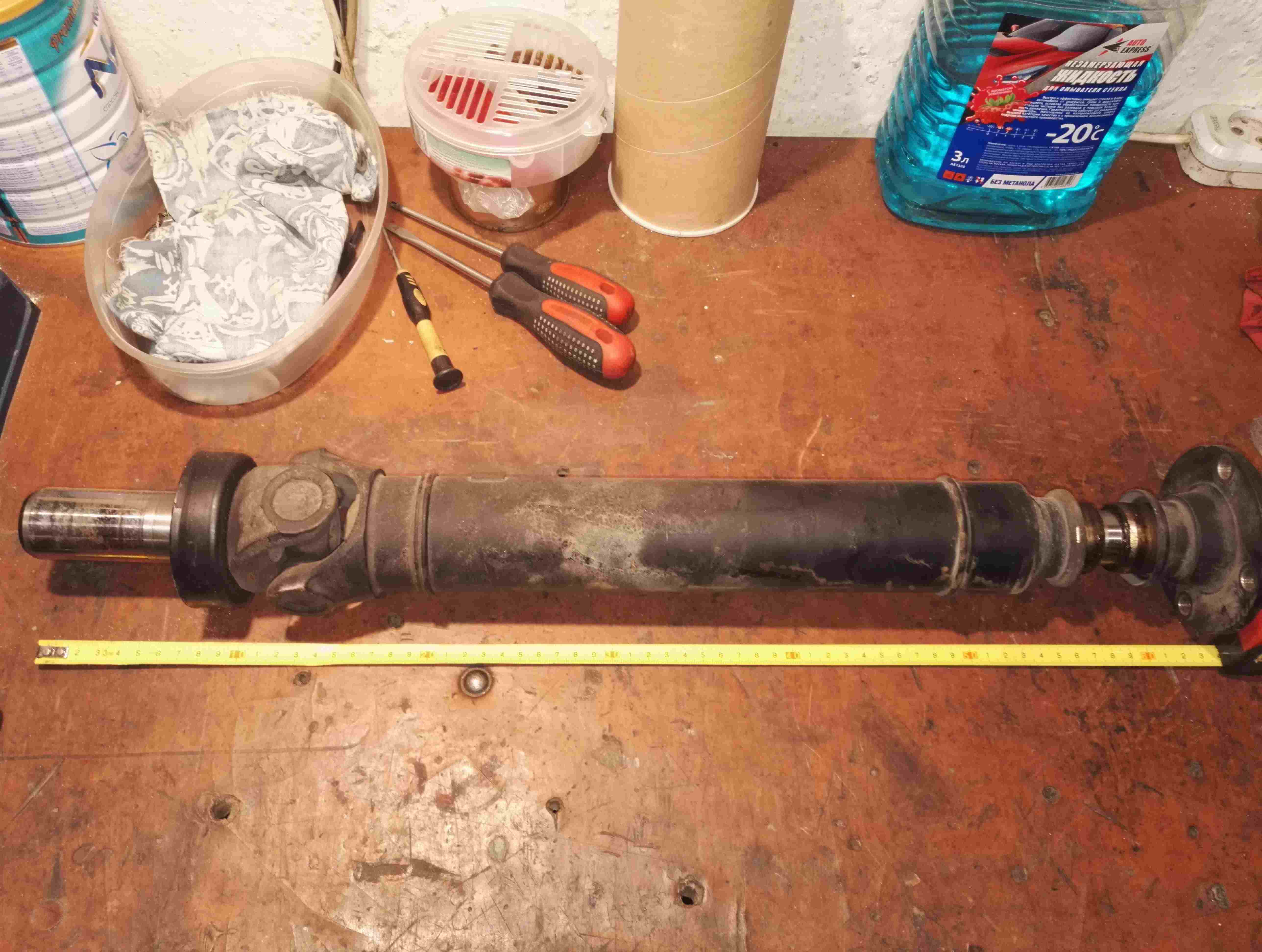

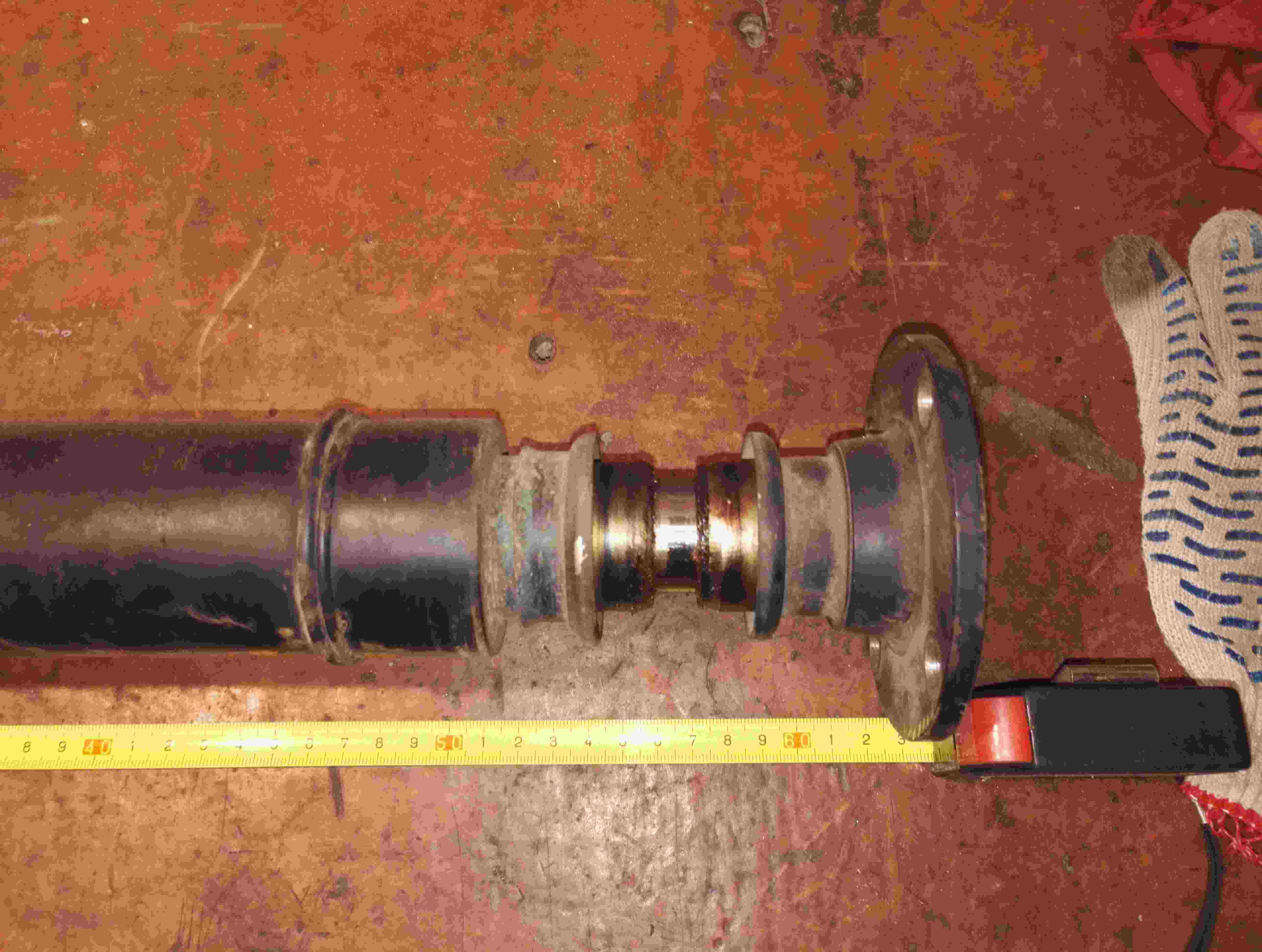

Собрал некую информацию по длине передней части карданов от фланца крепления - до края шлицевой части (от края до края):
Если у Вас есть какие либо карданы под рукой, давайте дополним инфу.
JZA80 2JZ-GE W58 - 62,5 см. (21 зуб)
  Скрытая информация

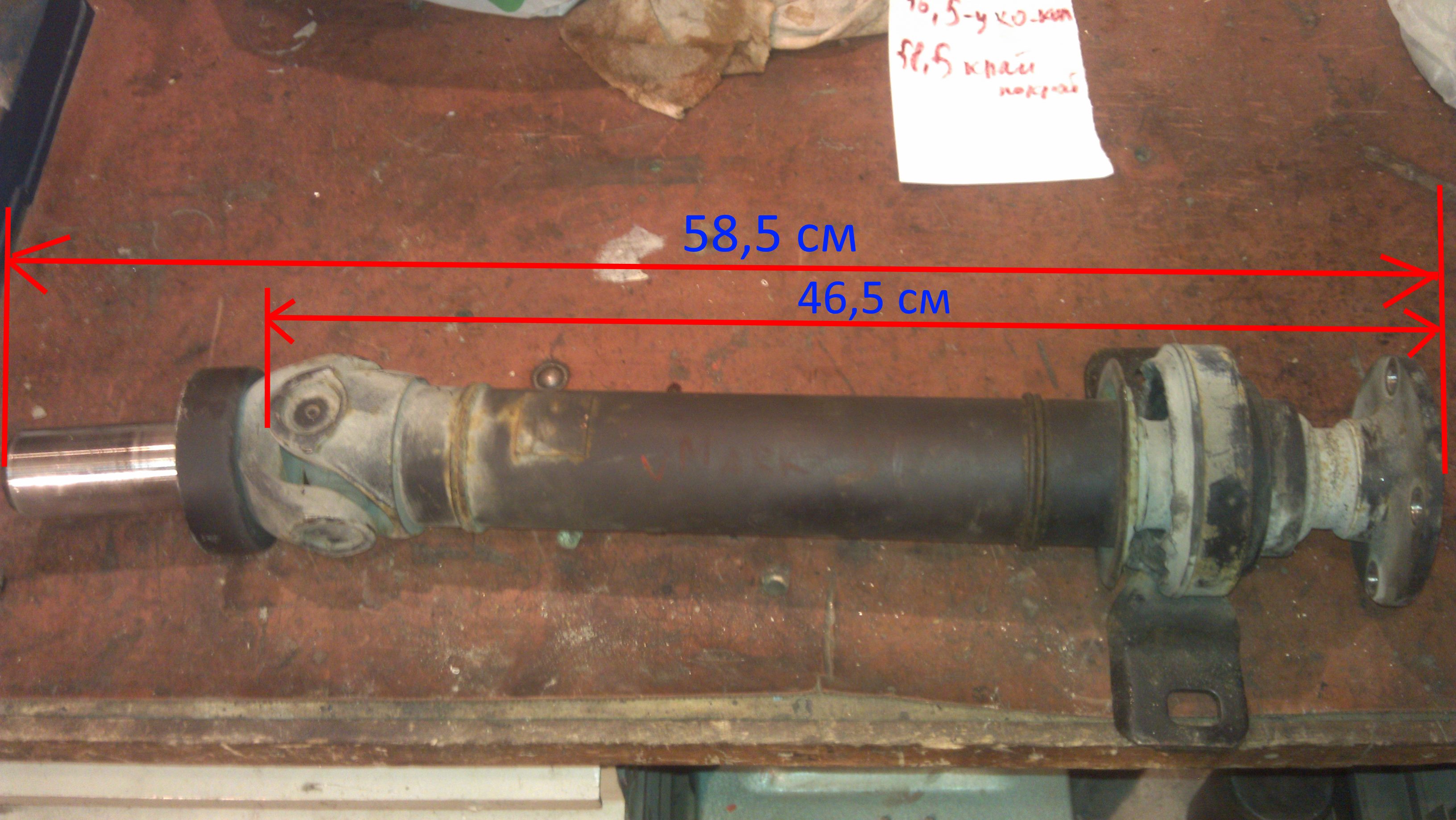

JZX90-100 Tourer V AT - 58,5 см. (23 зуба) (шлицевой частью подходит к R154)
  Скрытая информация
JZX90-100 Tourer V MT R154 - 64 см. (23 зуба)
  Скрытая информация
JZZ30 MT R154 - 60 см. (23 зуба)
  Скрытая информация
JZA70 MT R154 - примерно по фото из сети 60-60,5 см. (23 зуба)
  Скрытая информация
JZX110 AT - фото из сети 80,5 см. (23 зуба)
  Скрытая информация

dragon66, подвесной у марка отличается от супровского. А вот от мт сарая подвесной такой же как у Супры, в каталоге под одним номером. Так что если планируете ставить ат кардан от марка на р154, подвесной свой родной лучше снять, что бы потом его перекинуть.

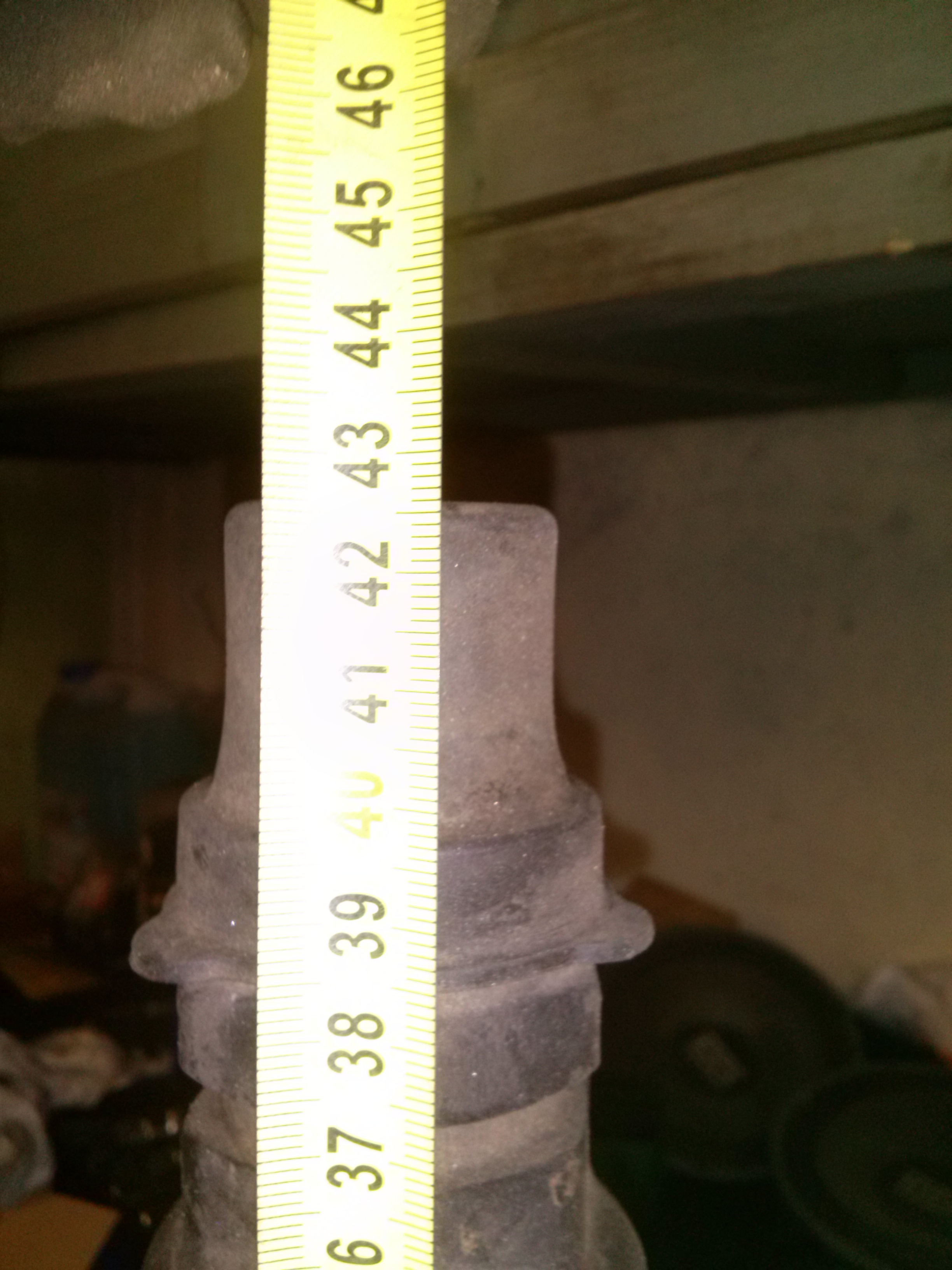

Передняя часть гетражьего кардана от фланца

AlexTLN, точнее можно инфу? Гетраг 160,161. Турбовая Супра? Рестайл или дорестайл? 42,5 см?
Сообщение отредактировал AquaGen - 31.3.2016, 16:00
AlexTLN
сообщение 31.3.2016, 17:36
Сообщений: 91
Регистрация: 11.4.2015
Из: Tallinn, Estonia
Пользователь №: 9 797
Авто:JZA80 2JZ-GTE+W58
AquaGen, supra рестайл турбо nonVVT-i, коробка V160. Но я на 100% не уверен, что коробка и часть кардана именно от этой машины. Покупал на 58й машину, гетраг отдали и переднюю часть кардана. Да, 42.5 получилось плюс-минус.

Для перехода на R154 можно ставить МТ кардан от Соарер или АТ от турикрвского марка 90-100. Разницы никакой нет. За мт кардан от сарая нет смысла переплачивать.
