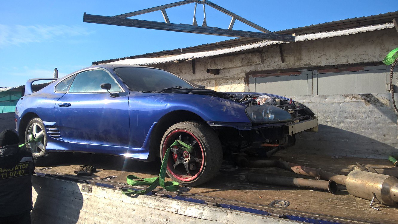

а вообще я рад попасть на хороший форум, надеюсь надолго )

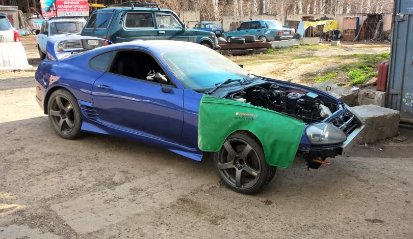

Супра куплена в после 3х месяцев поисков вменяемых вариантов, она уже светилась на форуме у товарища под ником sobrat, после него она оказалась в Чите где я ее и обнаружил
надо отдать должное предыдущим хозяевам за что смогли сохранить машину в достойном состоянии и без колхоза
по сути купили кузов с документами без мотора и коробки, с некоторыми приятными тюняшками (хотя большая часть из них мне без надобности)
изначально планировал собрать все в сток как с завода 2JZ-GE + W58, но отсутствие в продаже моторов JZA/JZZ и коробок в нормальном состоянии и за адекватные деньги постепенно склонили чашу весов в сторону 1UZ-FE + АТ
на данный момент машина стоит ждет подвеску, тормоза и оставшуюся мелочевку чтобы покатится на сборку lazy.gif
спек лист:
1UZ-FE non VVT-i UZZ30
АКП UZZ30
Радиатор JZA80 2JZ-GTE с диффузором и гидромуфтой UZZ30
Впуск сток JZA80
Выпуск - сток штаны UZZ30 далее труба 63 и конечная банка (ищется)
Стойки TRD
Редуктор открытый, пара 4.1
Тормоза перед UCF20, зад UCF30, армированные шланги
Сток бампера и пороги, губа RMM
Без спойлера
Капот не сток ищется
Салон сток, руль MOMO или Nardi, по музыке решение будет когда машина поедет, пока изучаю варианты и компоненты
Конструктивная критика и советы приветствуются ибо информации по супрам с UZ в рунете очень мало.
Фото пока с момента покупки для ознакомления, как начну процесс постараюсь пилить побольше.

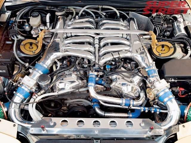

Ну что могу сказать, 1GZ-FE Toyota Century, V12 5литров, 310л.с. 500н/м 48-valve DOHC, VVT-i, и 2 мозга!..))) вес 250кг. По сути это 2 мотора 1JZ-GE в одном компактном блоке! 1GZ-FE в помощь biggrin.gif , бюджет правда GTRa на 2 35х потянет...

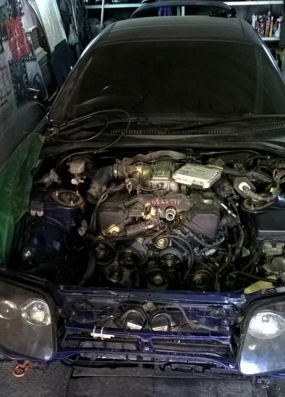

да мотор я уже купил с Соарера, там было все понятно по совместимости
бюджет даже меньше чем у 2JZ на 58 ибо у меня голая машина, и на оба варианта придется брать много мелочевки
+ тот же выхлоп в любом случае придется варить кастом (нет на атмо ничего достойного в продаже)
