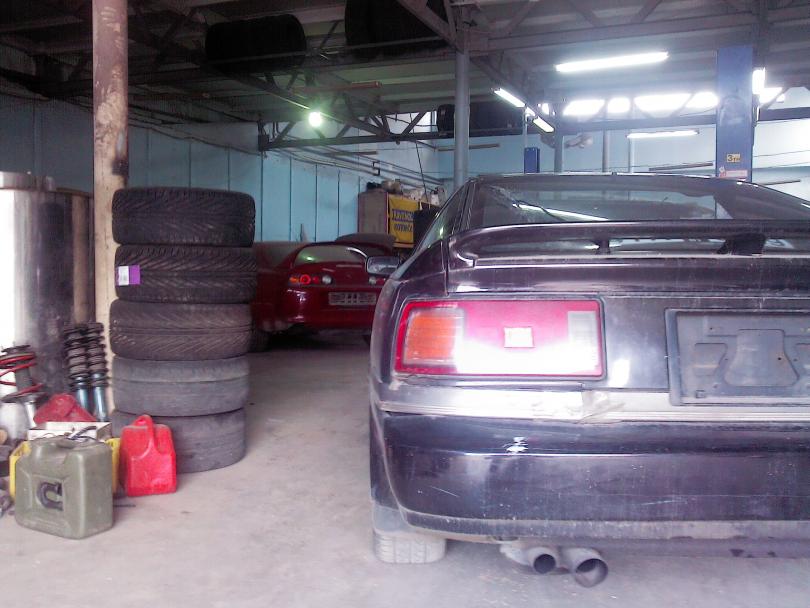

Свозил машину на диагностику:
1. Мотор печален, масло льет из всех щелей.
2. Турбина тоже гонит масло.
3. Задний подрамник под замену (гнилой).
4. Выхлоп уставший, надо менять (гнилой).
5. Требуется замена сальников АКПП.
6. Требуется замена сальников редуктора.
7. Замена сайлентблоков .
Из диагностики сделанной в Беларуси:
1. Замена тормозных дисков в круг
2. Замена колодок
3. Ремонт/замена стоек в круг
4. Замена пружин в круг
По кузову:
1. Левое заднее крыло с кривой геометрией.
2. Правое заднее крыло гнилое.
3. Днище живое, не гнилое
4. Ниша запаски варилась, не гнилая (можно швы убрать для марафета)
5. Зазор между водительской дверью и крыльями какой-то не такой, надо делать (был удар в район заднего левого крыла и двери)
В связи с этим вопросы:
1. Варинат брать контрактный 7M-GTE? Не велика вероятность попасть на уставший?
2. Подвеска KYB новая нормально будет для динамичного передвижения по городу и трассам?
3. Есть практический смысл в пружинах с занижением в 40мм? Не фанат занижения и БПАН, но покупать второй раз пружины и менять, если захочется другой рулежки не хочется, поставить и купить хочу 1 раз)
4. Какие диски тормозные взять с колодками? Не корч, не гонка, а так, что бы норм было.
Фотки Супр в сервисе

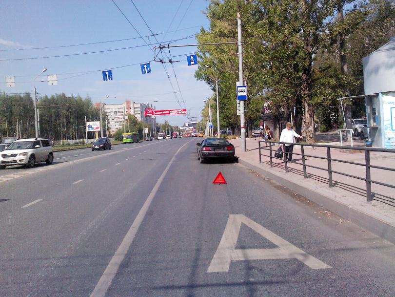

И как весело-весело едем мы домой (заглох при севшем акуме)
