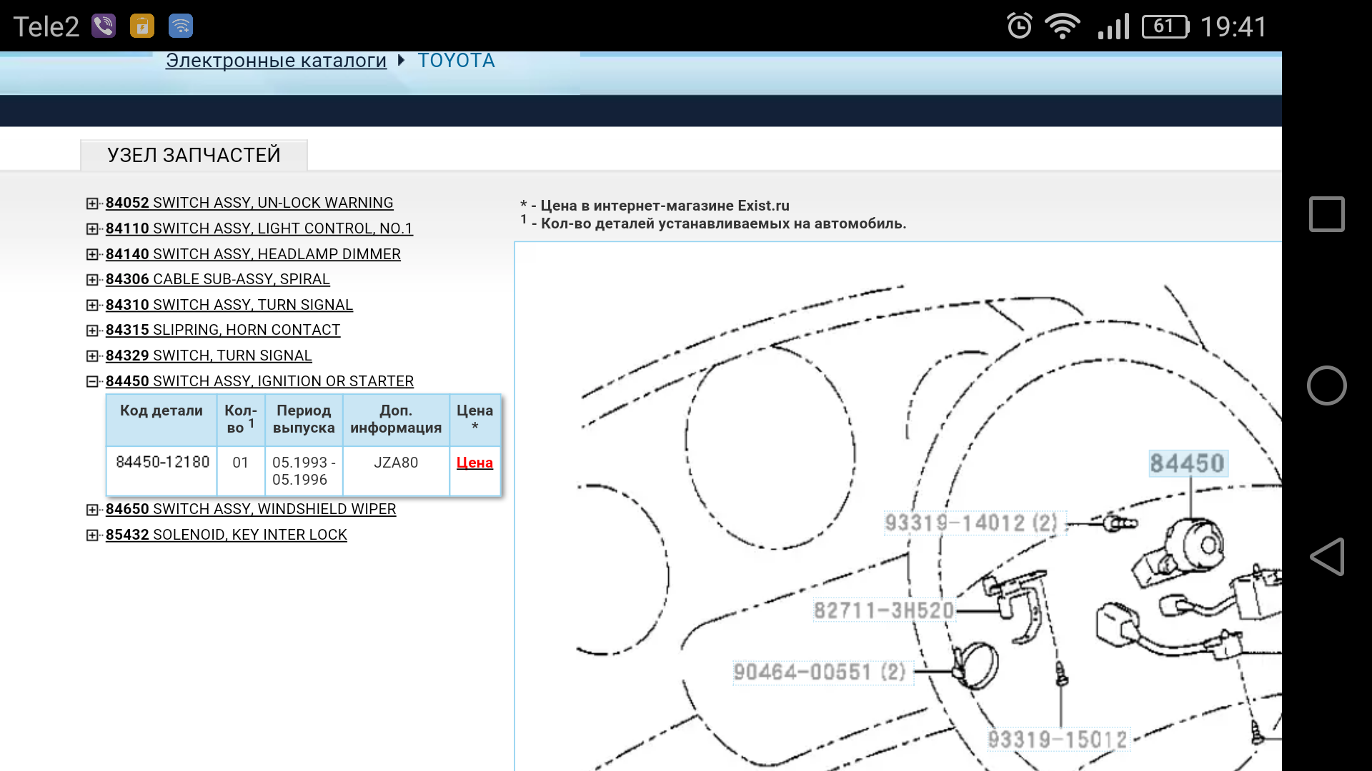

Появилась такая проблема, она конечно изредка проявляется, но порой выявляется через раз. При повороте ключа в положение старт, просходит щелчок у стартера и он как будто клинит, в зацеп не идет с венцом. Приходится несколько попыток делать, с попытки третей или десятой стартер все таки в зацеп идет и начинает крутить мотор и он заводится как ничего и небывало. Я думал это проблема в стартере, и хотел уже его купить но мне сказали что такие проблемы могут быть из за релюшки или контактной группы в замке зажигания. Так вот я теперь в непонятках, самому кажется что все таки проблема в контактной группе, я так понял у нас реле стартера нет под капотом?
Эту деталь кто то менял?
