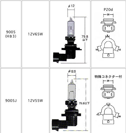

9005 от 9005J чем отличается?
в магазинах есть 9005 цоколь, а на Супре 9005J (о таком не слышали)
это одинаковые цоколи или как?
сообщение 22.5.2006, 19:57
Есть различия, но незначительные. Ставили на Соарер ксенон, подошел обычный HB4.
В крайнем случае придется 1 раз поработать надфилем и все, на всю жизнь

т.е. если поставить просто 9005 то он без проблем встанет, т.к. лампочка у него Уже чем у родного... так получается?
сообщение 28.5.2006, 19:06
Ближний 9006J.
Дальний 9005J.

Натолкнулся на тему и решил написать о своей решенной проблеме - был ксенон (достался от пред. хозяина) везде, перегорела лампа ближнего и блок туманкиsmile.gif Решил взять лампу 5000к в ближний и комплект (лампы+ блоки) в туманкии, тоже 5000к.
Приехал, достал лампу, показываю продавцу - он смотрит - HB4 (9006), ставим новые - куй. Ставим HB3 (9005) - как часы. Фары японский дорестаил. В туманках H3, если не ошибаюсь.

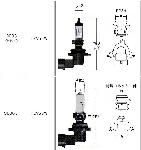

и всетаки?!
почему на фаре для ближнего света выбито HB4, а она туда не встает? только HB3?
или я так понимаю что нужно ставить лампочку 9006J? так как у неё посадочный диаметр цоколя 20?!

у меня рестайл, тоже посмотрел на фаре снизу выбито НВ4 напртив лампы ближнегго света
+ ГАЗ 3102 Белий:)
сообщение 29.11.2009, 13:26
Не знаю почему выбито HB4, но встаёт туда 9005 (HB3), у 9006 (HB4) диаметр центрального посадочного места больше и тупо не влезают в фару.

у 9006J посадочный диаметр тоже на 20
сообщение 29.11.2009, 17:44
Мне не встретились такие лампы. А различия я тоже на картинке увидел )
сообщение 29.11.2009, 19:30
Леха Samurai где-то надыбал 9006J ксеноновые на свою. Вроде бы даже в обычном магазине. Лучше спросить его.

jdi, картинку в теме видел? я знаю что он HB4, только вот проблема, что 9006 и 9006J разные

Я прошлым летом пол Питера оббегал, 9006J так и не нашел, в итоге забил и купил обычные 9006 и немного доработал их надфилем.
сообщение 23.2.2010, 20:21
ты купил 9005 и доработал.. 9006 там надо по кругу по 1мм стачивать... проблема в том, что у меня сцука в 9005 не влезает разъем ближнего, так как клемы не совпадают =:(
