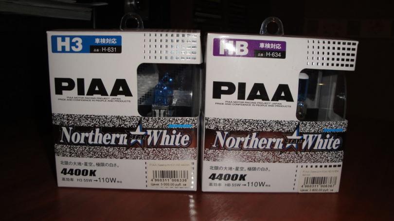

Сегодня померил посадочные места в фарах рестайл USDM. Ближний HB4 22мм, Дальний HB3 20мм unsure.gif
з.ы. смущает то что 9006J маркировка стоит, это по идее как я понял 20мм но по факту 22мм
Прикупил лампочки PIAA в туманки и ближний. В комплекте имеются уплотнители на цоколь под посадочное отверстие в 20 и 22мм.
